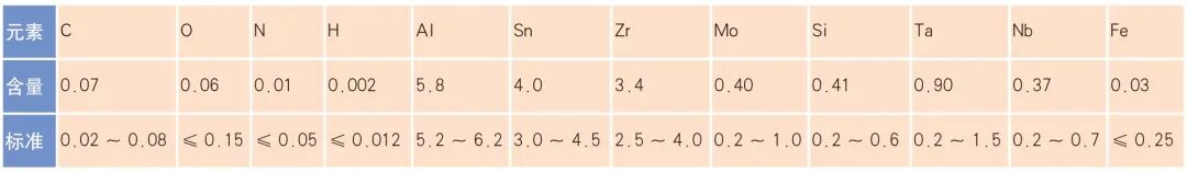

Ti60 高温钛合金环件原材料选取中国科学院金属研究所和宝鸡钛业股份有限公司联合研制的规格为φ250mm 的Ti60 高温钛合金棒材。材料牌号:Ti60;炉号:XXX-20082052;来料规格:φ250mm;锻件重量:70kg;原材料技术条件:XXX/YYY5386-2008;相变点:1050℃;探伤:B 级;化学成分见表1。

表1 原材料化学成分(wt%)

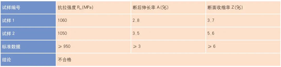

⑶原材料热稳定性能试验数据见表2。材料状态:退火1025℃,空冷2h ;二次退火650℃,空冷2h。原材料室温拉伸性能合格,高温拉伸性能合格,高温持久性能合格。

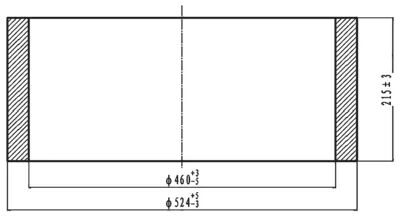

锻件图如图3 所示,工艺流程为:下料→两端面倒角→改锻→车端面→腐蚀→探伤→锻造(锻荒)→扩孔→热处理→粗加工→腐蚀→探伤→理化→表面清理→打磨→终检→入库。

⑵扩孔尺寸。第1 火:φ440mm×φ360mm×215mm;第2 火:φ524mm×φ460mm×215mm。

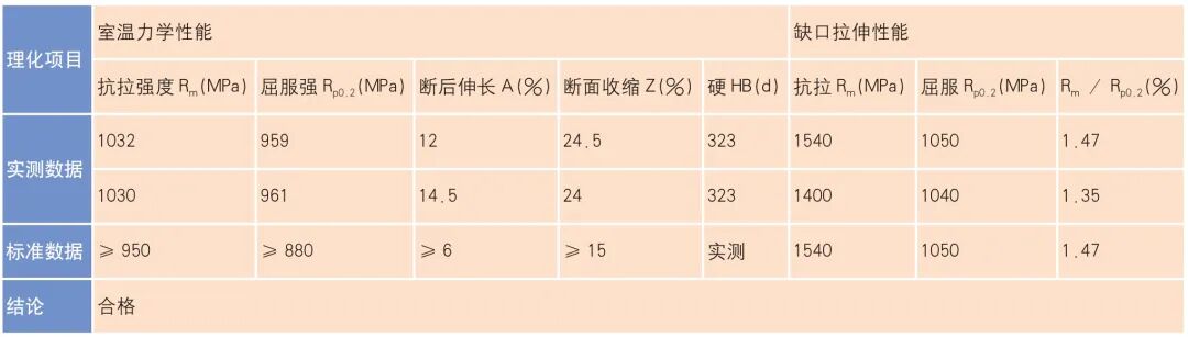

理化性能按照锻件图取样图标定位置取样进行理化性能检验,锻件室温力学性能和缺口拉伸性能见表3。

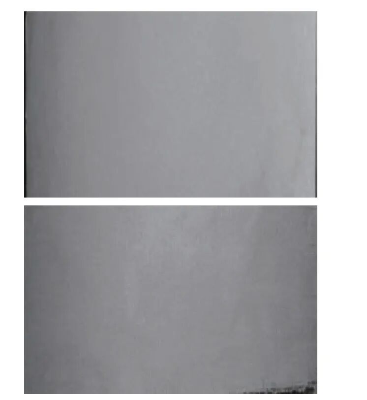

低倍无清晰晶,未见冶金缺陷,如图4 所示。高

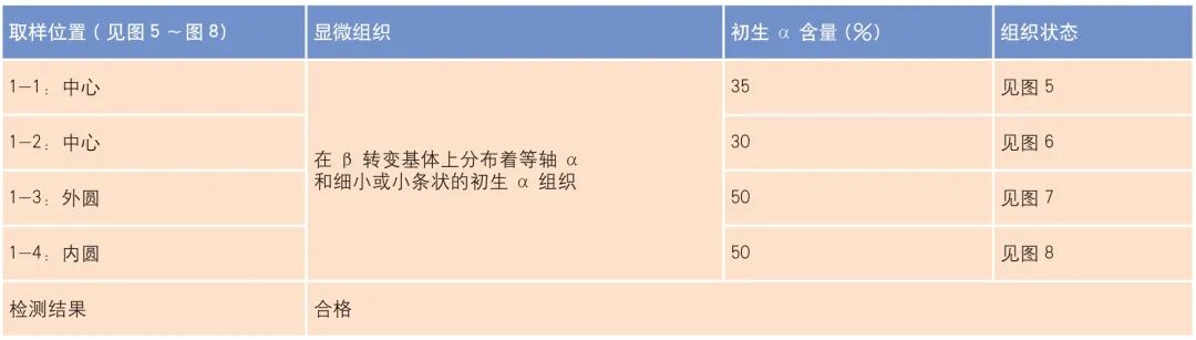

Ti60 高温钛合金环件采用3t 自由锻锤改锻和制倍组织见及图5 ~图8,表4 为具体检测数据,结果均合格。

图4 低倍组织无清晰晶及冶金缺陷

表4 锻件高倍检验

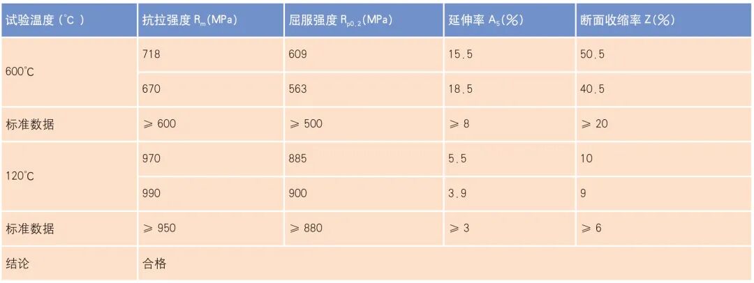

表5 锻件高温拉伸性能和热稳定性能
Ti60 高温钛合金环件组织性能与分析的图13
注:经600℃×100h +空冷热暴露

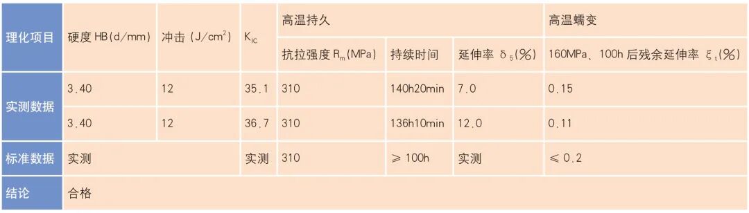

高温拉伸性能和热稳定性能见表5;冲击性能、高温持久和高温蠕变性能见表6。坯,在φ1200mm 扩孔机上成形,并在热处理和粗加工后进行全面理化性能检测,以验证现行热加工工艺的合理性及有效性,为后续生产Ti60 高温钛合金锻件提供实践经验。
表6 锻件冲击性能和高温持久、高温蠕变性能
