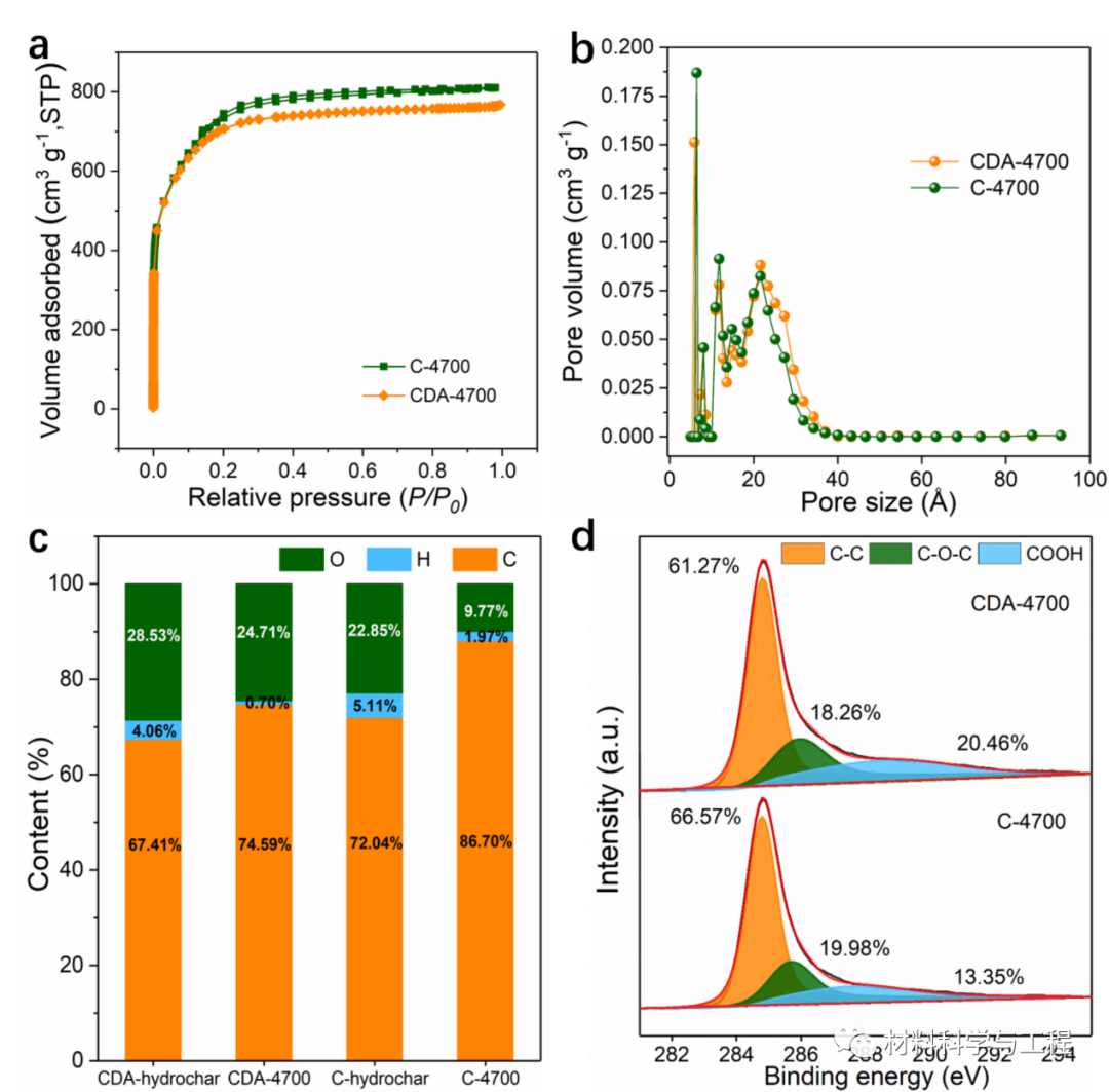

图2.两种微孔碳的比表面积、孔体积、含氧量比较
两种碳前躯体的碳骨架是一致的,产生的微孔碳形貌如图1b-1g非常相似,并具有极其相近的比表面积和相似的孔径分布,但是由于二醋酸纤维素中含量每个单体中含有两个醋酸酯,所以在水热碳化和KOH活化后产生了具有更多含氧功能基团的富氧微孔碳。

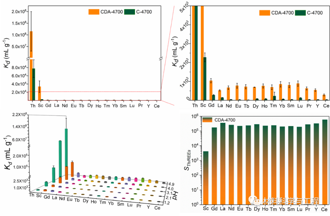

图3 两种微孔碳对Th(IV)以及其他15种稀土元素的吸附及选择性系数
相比于C-4700,富氧微孔碳CDA-4700表现出优越的Th(IV)吸附选择性。不同pH值下的选择性吸附实验表明,CDA-4700在较宽的pH范围(2.1-4.9)内都表现出了对Th(IV)的选择性吸附。接下来我们对产生这种钍的选择性吸附的原因进行了探究。水溶液中的Th(IV)pH<3时全部以Th4+形式存在,我们猜测在pH=2.1时的吸附选择性是基于离子价态产生的吸附选择性,因为Th+4价,而Ln3++3价,含氧官能团与Th4+的相互作用要强于Ln3+。在混合溶液中加入+4价的Zr4+进行选择性吸附实验,CDA4700同样对Zr4+表现出吸附选择性。这验证了基于价态选择性吸附的正确性。

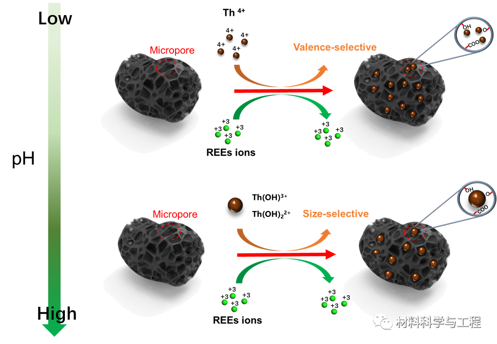

另一方面,CDA-4700是微孔碳,其孔径主要分布在6-12 nm范围内,而在pH 3-4.9Th4+即可发生水解,生成离子半径较大的Th(OH)22+Th(OH)3+,其他稀土离子仍然为Ln3+,这使得Th(OH)22+Th(OH)3+在通过微孔碳孔道时的运动速度要比Ln3+慢很多,导致其更容易被孔壁内的含功能基团捕捉。虽然在pH 2.1-4.9范围内富氧微孔碳对Th(IV)都表现出了选择性,但是其选择性吸附机理是不同的。整个吸附机理如图4所示。

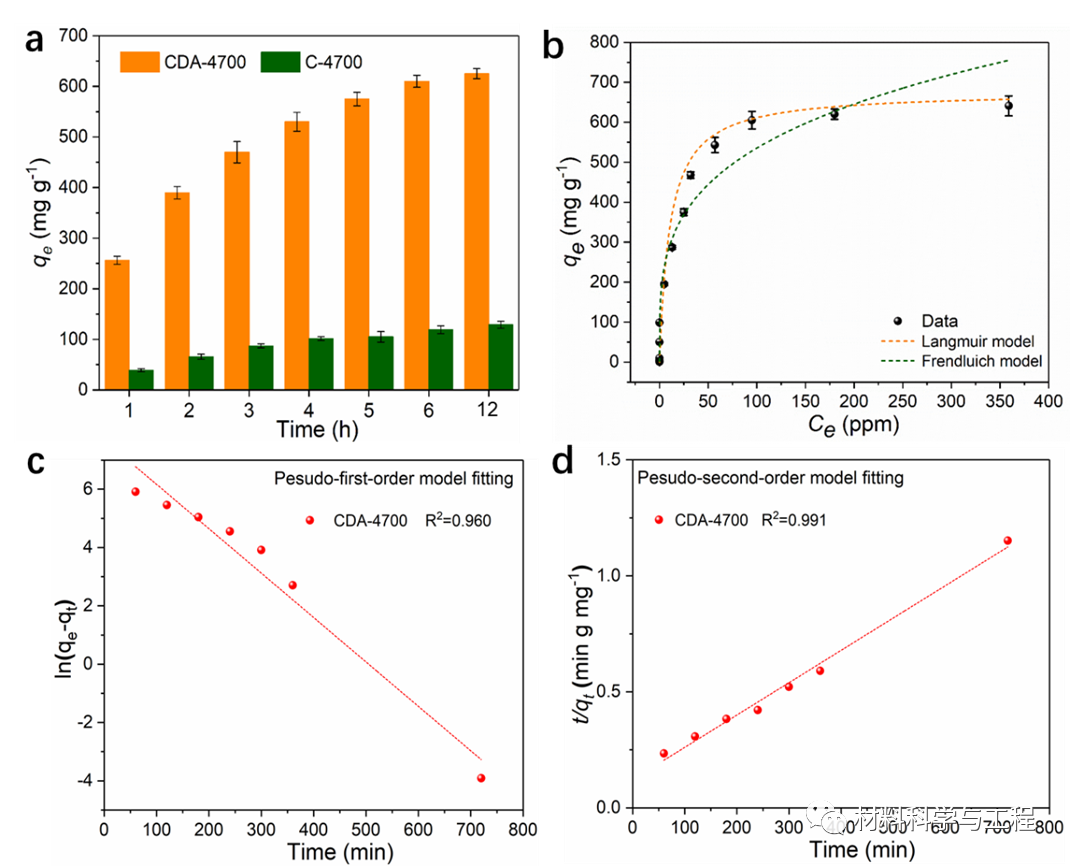

富氧微孔碳对Th(IV)单独吸附的效果也非常理想,如图5所示,其最大吸附容量达到624.98 mg g-1,吸附在6h达到平衡,符合拟二级动力学吸附模型。不同浓度下的吸附结果显示富氧微孔碳对Th(IV)的吸附符合朗格缪尔等温吸附模型,符合化学吸附的特征。

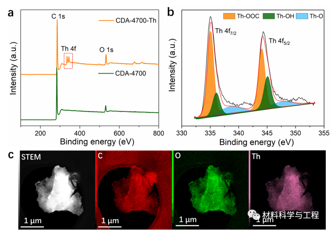

如图6所示,吸附后的XPS广扫谱中可以观察到非常明显的Th 4f峰,说明ThIV)在富氧微孔碳CDA4700上的成功吸附。而Th 4f的精细谱可以分成三组峰,说明吸附在CDA4700上的ThIV)有三种结合状态,分别为Th-OTh-OOCTh-OH,进一步说明了CDA4700ThIV)的吸附主要是ThIV)与微孔碳表面的含氧官能团的结合。同时STEM模式下的EDS元素分布谱图也显示ThIV)的元素分布与氧分布基本一致,也证明了氧在吸附过程中的重要作用。

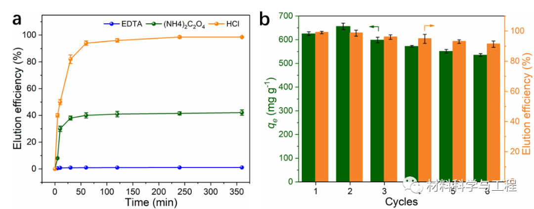

吸附材料能否循环使用直接决定了材料的经济性。通过三种洗脱剂对吸附在CDA4700上的ThIV)进行脱附实验,结果如图7所示。相比于(NH42C2O4EDTA1M HCl的脱附效果最为理想,其脱附效率接近100%,而且洗脱后的吸附剂吸附效果还有轻微增强趋势,经过7个吸附-脱附循环后,其吸附效率仍可达到90%,说明CDA4700是非常具有实际应用潜力的高性能吸附材料。
