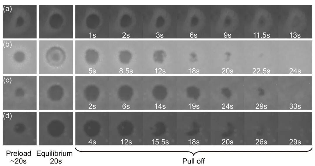

研究人员通过使用界面软接触黏附力仪测量系统原位表征了SPSA器件与基底表面的动态接触过程,成功捕获到接触界面的裂纹扩展和剥离边界演变过程(图2)。通过黏附力测试与接触力学分析,发现SPSA能够在干态、湿态环境下通过本体材料的机械变形引发的剥离机制实现黏附力的可逆调控。并且,黏附力与形变曲率半径的关系是0.5的标度律,且SPSA可在干态与湿态条件下连续可逆循环使用20次以上。
研究人员将具有光热响应特性的纳米粒子整合到器件中,所设计的器件能够在近红外激光的辐照下成功实现与壁虎脚趾类似的接触贴合、形变剥离、脱附的过程,并用于水下物件的抓取与转移。
中科院兰州化物所周峰研究员课题组:具有机械响应自剥离特性的仿生智能壁虎脚黏附材料的图2
图2.在干湿条件下的SPSA智能黏附器件在动态加载、平衡和去载过程中的裂纹扩展和剥离边界演变图。
