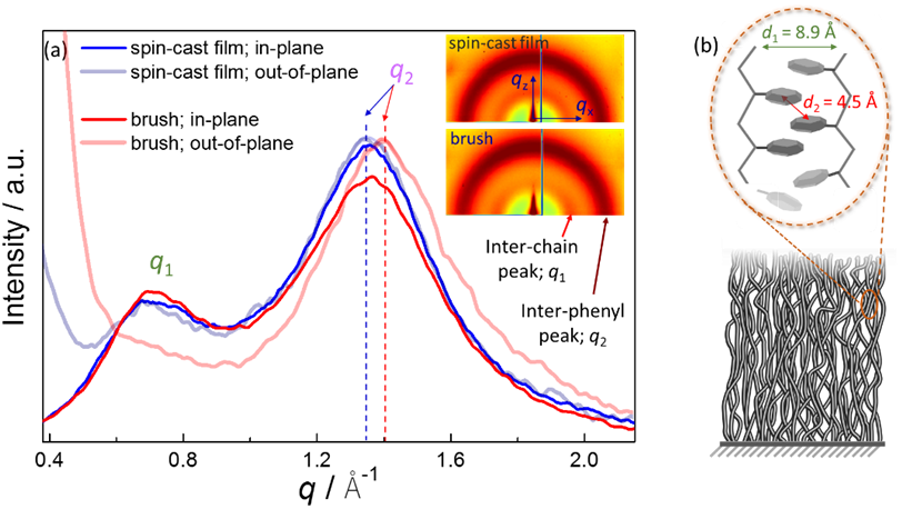

针对上述条件,浙理工-普林斯顿合作团队设计了具有22个碳原子的末端为超高引发活性汴溴基团,另一端为三氯硅烷的引发剂分子:22-(三氯硅烷基)二十二碳基 -2-溴 -2-苯基乙酸酯(TDBPA)。将TDBPA固定在硅表面形成结晶自组装单分子层;以甲苯为溶剂,利用表面引发原子转移自由基聚合(Si-ATRP)在硅表面制备得到了σ高达1.23 nm2/chain 的聚苯乙烯(PS)分子刷。该σ值接近PS理论接枝密度(1.45 nm2/chain),是目前合成得到的最高接枝密度的非晶分子刷薄膜。该分子刷薄膜具有高的Tg和低的β值;7 nm厚度分子刷的Tg比相应旋涂膜Tg高约75 ℃,β值减小约90 %,热稳定性显著增强。掠入射X-射线散射显示,分子刷薄膜内PS链段平行排列,相邻链上的苯环有序堆叠形成π – π相互作用;苯环之间间距减小了4 %,分子间相互作用增强(图1)。
浙理工左彪、王新平教授与普林斯顿Priestley教授 ACS Nano: 通过调控分子相互作用和聚集态构建高热稳定性聚合物薄膜的图1
图1. (a)超高接枝密度PS薄膜和旋涂膜的掠入射X射线散射图谱;(b)超高密度PS分子刷薄膜的微结构模型。
