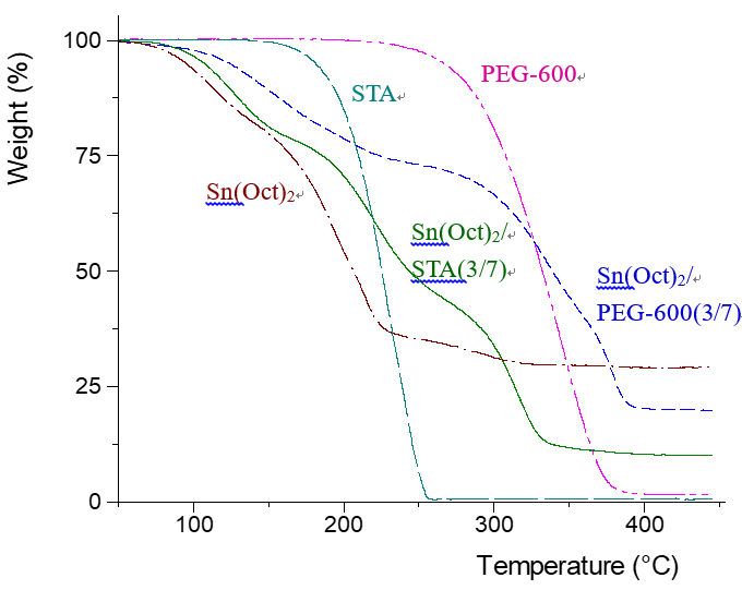

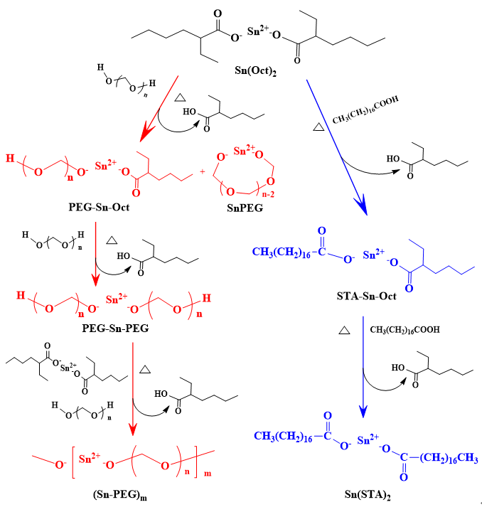

PLLA发生热分解的过程中,PEGSTASn(Oct)2之间可以发生反应生成新的产物,如图1,这些反应可以通过TG曲线得到证实,如图2
中科院长春应化所陈学思院士团队:在锡催化作用下外源性羧基和羟基对高分子量聚乳酸热解反应的影响的图1  1  Sn(Oct)2PEGSTA中羟基和羧基的可能反应
中科院长春应化所陈学思院士团队:在锡催化作用下外源性羧基和羟基对高分子量聚乳酸热解反应的影响的图2
 2  Sn(Oct)2, STA, PEG-600, Sn(Oct)2/STA(3/7)Sn(Oct)2/PEG-600(3/7)的热失重曲线(升温速率为10 °C·min-1)

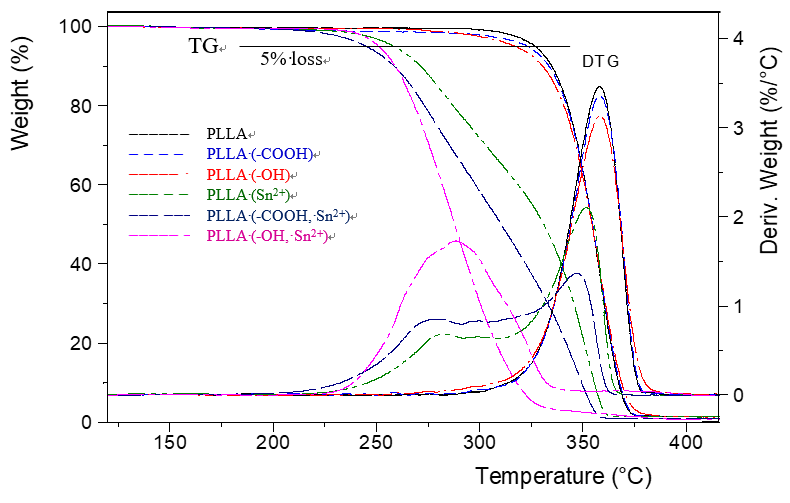

外源性的–COOH和–OH对PLLA的热解反应速率的影响很小,而Sn2+COOH/Sn2+OH/Sn2+作用下PLLA的热解反应温度明显降低,速率明显加快。
中科院长春应化所陈学思院士团队:在锡催化作用下外源性羧基和羟基对高分子量聚乳酸热解反应的影响的图3  3  加入外源性OH–COOH/Sn2+PLLATG/DTG曲线

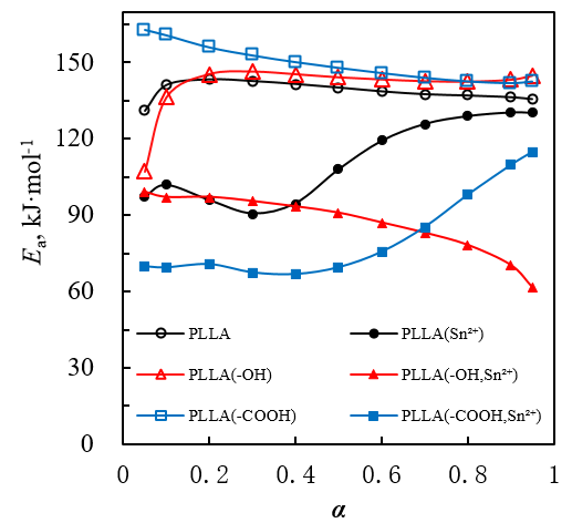

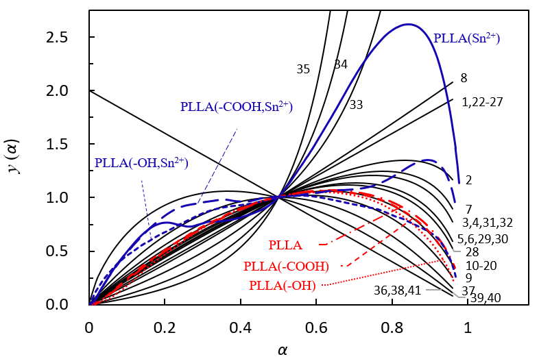

常用动力学模型的标准模型函数和实验曲线的对比,如图5。低Sn含量的PLLA、PLLA(–COOH)和PLLA(–OH)的热解过程可以用单一的动力学模型来描述。而高Sn含量的PLLA(Sn2+)、PLLA(–COOH,Sn2+)和PLLA(–OH,Sn2+)的热解过程比较复杂,尤其在分解反应后期,但是在反应的初始阶段,热解过程不受影响,因此可以研究Sn2+、–COOH/Sn2+和–OH/Sn2+存在下PLLA热分解初期的机理。
中科院长春应化所陈学思院士团队:在锡催化作用下外源性羧基和羟基对高分子量聚乳酸热解反应的影响的图5
5  常用动力学模型的标准模型函数和实验曲线的对比图

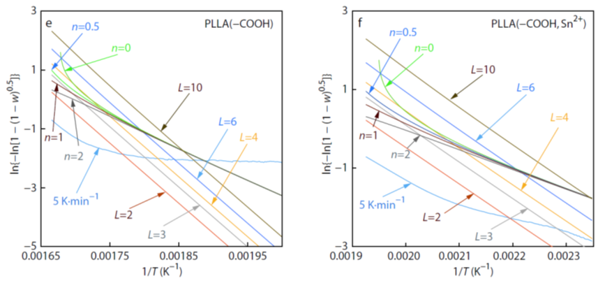

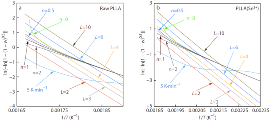

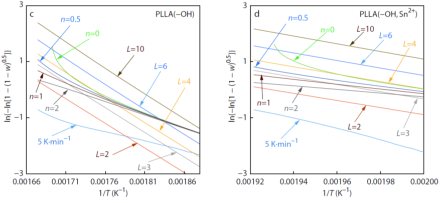

从随机断裂反应模型和实验曲线( ln{-ln[1-(1-w)0.5]} vs. 1/)的对比,发现PLLA在热解初期过程中并未发生随机断裂行为,如图6。

 6  随机断裂反应模型和实验曲线(ln{-ln[1-(1-w)0.5]}vs. 1/Tw = 0.99–0.85)

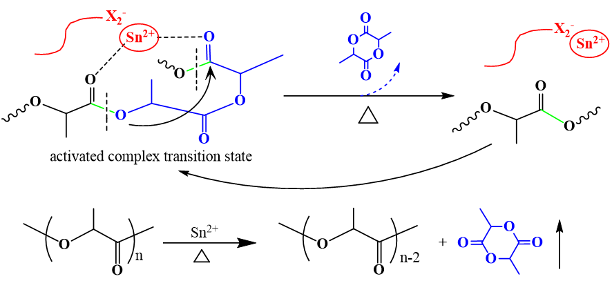

在Sn2+的催化作用下,一个PLLA分子可以在分子链的任意位置选择性消除一个丙交酯分子,但是PLLA分子链并未在消除点发生断裂,而是重新组合成一个新的PLLA分子,其分子量减少了144g·mol-1
中科院长春应化所陈学思院士团队:在锡催化作用下外源性羧基和羟基对高分子量聚乳酸热解反应的影响的图9
 7   Sn2+ 催化下高分子量 PLLA 裂解产生丙交酯的可能机理
