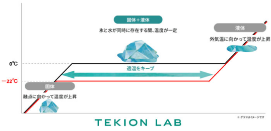

1,作为干冰的代替物,有望用于冷链运输,熔点为-22度的“适温蓄冷材料”。
夏普集团旗下的“TEKION LAB”运用液晶材料的温度设计技术,即无论在炎热夏季还是寒冷冬季都保持“固体”和“液体”的中间状态,研发出“-24度~+28度”温度下能够保冷一定时间的材料,且推进了在实际生活的应用。此次新开发的“蓄冷材料”在-22度时开始熔化,在从固体转化为液体期间,可将周围空气以及与其接触的物体都能维持在-22度左右。作为可代替干冰的蓄冷材料,可应用于冷冻食品等的冷链运输。

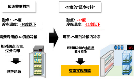

2,可在零下25度的冷库里冷冻,有助于节能。
大部分用于冷冻运输的传统蓄冷材料在-30度左右开始冷冻,因此需要设定为-40度的专用冷库。由于是在较熔点低10度的温度下冷却,因此会产生能量损耗。
熔点为-22度的“适温蓄冷材料”在-25度环境下,可在48小时(注5)内完成冷冻;在-30度环境下,可在11小时内完成冷冻。在-30度环境下,与传统的蓄冷材料相比,可节约40%的时间。此外,如果是温度为-25度以下的专用冷库,可在仓库内的空余空间进行冷冻,有助于节约电能、提高冷库的利用效率。
