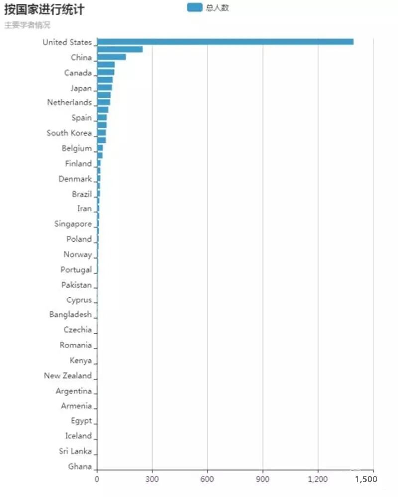

1、AI学者概况

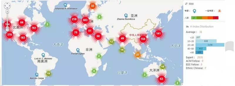

基于来自清华大学AMiner 人才库数据,全球人工智能芯片领域学者分布如图所示, 从图中可以看到, 人工智能芯片领域的学者主要分布在北美洲,其次是欧洲。中国对人工智能芯片的研究紧跟其后,南美洲、非洲和大洋洲人才相对比较匮乏。
一文读懂丨AI芯片:未来将走向何方?的图3 ▲ 人工智能芯片领域研究学者全球分布
按国家进行统计来看美国是人工智能芯片领域科技发展的核心。英国的人数紧排在美国之后。其他的专家主要分布在中国、 德国、 加拿大、意大利和日本 。

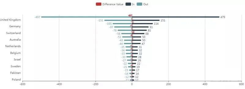

对全球人工智能芯片领域最具影响力的 1000 人的迁徙路径进行了统计分析,得出下图所示的各国人才逆顺差对比。
一文读懂丨AI芯片:未来将走向何方?的图5▲各国人才逆顺差
可以看出,各国人才的流失和引进是相对比较均衡的,其中美国为人才流动大国,人才输入和输出幅度都大幅度领先。英国、 中国、 德国和瑞士等国次于美国,但各国之间人才流动相差并不明显。

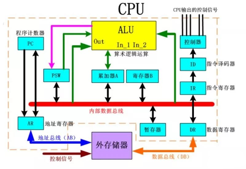

计算机工业从 1960 年代早期开始使用 CPU 这个术语。迄今为止, CPU 从形态、设计到实现都已发生了巨大的变化,但是其基本工作原理却一直没有大的改变。通常 CPU 由控制器和运算器这两个主要部件组成。传统的 CPU 内部结构图如图 3 所示, 从图中我们可以看到:实质上仅单独的 ALU 模块(逻辑运算单元)是用来完成数据计算的,其他各个模块的存在都是为了保证指令能够一条接一条的有序执行。这种通用性结构对于传统的编程计算模式非常适合,同时可以通过提升 CPU 主频(提升单位时间内执行指令的条数)来提升计算速度。但对于深度学习中的并不需要太多的程序指令、 却需要海量数据运算的计算需求, 这种结构就显得有些力不从心。尤其是在功耗限制下, 无法通过无限制的提升 CPU 和内存的工作频率来加快指令执行速度, 这种情况导致 CPU 系统的发展遇到不可逾越的瓶颈。
一文读懂丨AI芯片:未来将走向何方?的图7▲传统 CPU 内部结构图(仅 ALU 为主要计算模块)

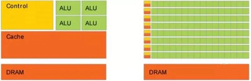

2、并行加速计算的 GPU
GPU 作为最早从事并行加速计算的处理器,相比 CPU 速度快, 同时比其他加速器芯片编程灵活简单。
传统的 CPU 之所以不适合人工智能算法的执行,主要原因在于其计算指令遵循串行执行的方式,没能发挥出芯片的全部潜力。与之不同的是, GPU 具有高并行结构,在处理图形数据和复杂算法方面拥有比 CPU 更高的效率。对比 GPU 和 CPU 在结构上的差异, CPU大部分面积为控制器和寄存器,而 GPU 拥有更ALU(ARITHMETIC LOGIC UNIT,逻辑运算单元)用于数据处理,这样的结构适合对密集型数据进行并行处理, CPU 与 GPU 的结构对比如图 所示。程序在 GPU系统上的运行速度相较于单核 CPU往往提升几十倍乃至上千倍。随着英伟达、 AMD 等公司不断推进其对 GPU 大规模并行架构的支持,面向通用计算的 GPU(即GPGPU, GENERAL PURPOSE GPU,通用计算图形处理器)已成为加速可并行应用程序的重要手段。
一文读懂丨AI芯片:未来将走向何方?的图8▲CPU 及 GPU 结构对比图(引用自 NVIDIA CUDA 文档)

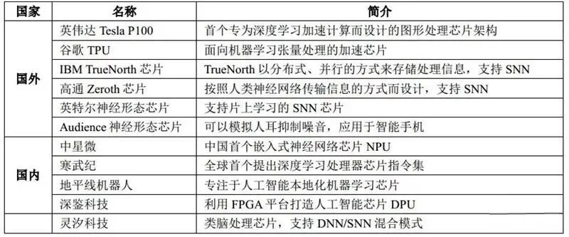

2、AI芯片国内外代表性企业
本篇将介绍目前人工智能芯片技术领域的国内外代表性企业。文中排名不分先后。人工智能芯片技术领域的国内代表性企业包括中科寒武纪、中星微、地平线机器人、深鉴科技、 灵汐科技、 启英泰伦、百度、华为等,国外包括英伟达、 AMD、 Google、高通、Nervana Systems、 Movidius、 IBM、 ARM、 CEVA、 MIT/Eyeriss、苹果、三星等。

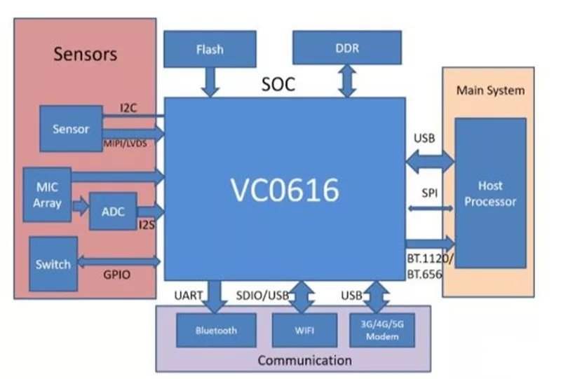

中星微。1999 年, 由多位来自硅谷的博士企业家在北京中关村科技园区创建了中星微电子有限公司, 启动并承担了国家战略项目——“星光中国芯工程”,致力于数字多媒体芯片的开发、设计和产业化。
2016 年初,中星微推出了全球首款集成了神经网络处理器(NPU)的 SVAC 视频编解码 SoC,使得智能分析结果可以与视频数据同时编码,形成结构化的视频码流。该技术被广泛应用于视频监控摄像头,开启了安防监控智能化的新时代。自主设计的嵌入式神经网络处理器(NPU)采用了“数据驱动并行计算” 架构,专门针对深度学习算法进行了优化,具备高性能、低功耗、高集成度、小尺寸等特点,特别适合物联网前端智能的需求。
一文读懂丨AI芯片:未来将走向何方?的图14▲集成了 NPU 的神经网络处理器 VC0616 的内部结构
