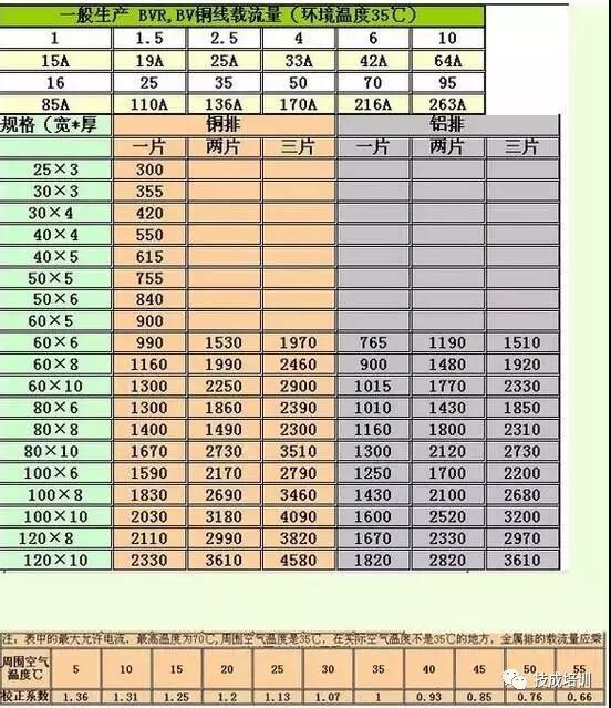

铜铝排载流量快速查询

估算法:
单条铜母排载流量= 宽度(mm) X 厚度系数
双母排载流量= 宽度(mm) X 厚度系数 X 1.5(经验系数)
铜排和铝排也可以按平方数来,通常铜应该按5-8A/平方,
铝应该按3-5A/平方
常用铜排的载流量计算方法:
 40℃时铜排载流量=排宽*厚度系数
排宽(mm);厚度系数为:
母排12厚时为20;10厚时为18;
依次为:[12-20,10-18,8-16,6-14,5-13,4-12].
双层铜排[40℃]=1.56-1.58单层铜排[40℃](根据截面大小定)
3层铜排[40℃]=2单层铜排[40℃]
4层铜排[40℃]=单层铜排[40℃]*2.45(不推荐此类选择,最好用异形母排替代)
铜排[40℃]= 铜排[25℃]*0.85
铝排[40℃]= 铜排[40℃]/1.3
例如求TMY100*10载流量为:
 单层:100*18=1800(A)[查手册为1860A];
 双层:2(TMY100*10)的载流量为:1860*1.58=2940(A);[查手册为2942A];
三层:3(TMY100*10)的载流量为:1860*2=3720(A)[查手册为3780A]
以上所有计算均精确到与手册数据相当接近。

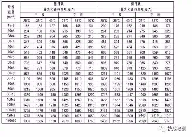

铜排载流量的非常简明的计算公式:
单根矩形铜排载流量= 排宽 * (排厚 +8.5)A
例如:15*3的40℃时载流量=15*11.5=172.5A
100*8的40℃时载流量=100*16.5=1650A
双层载流量=1.5倍单层载流量
三层载流量=2.0倍单层载流量

母排的载流量还与环境温度、多条母排并列、母排平放、竖放等因素有关。
当一般环境温度经常高于25℃或者做直流母线并列时,可按九折处理。
交流2、3、4条母排并列使用时,可分别打8、7、6折
