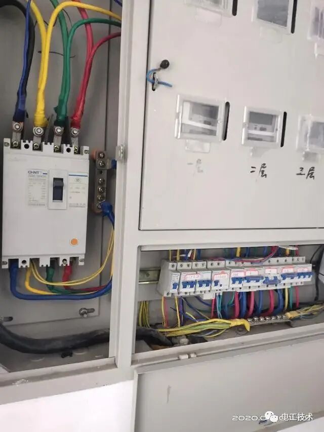

这家是多层带电梯的房子,最高才三层楼,一个单元才3户人家,入住两两户了。室内面积很大,他家是三楼带阁楼和大平台,这种房子一般价格是比较贵的。能买得起这种房子的业主,都是非富即贵的家庭。房子内部装修的金碧辉煌,楼顶还有阳光房,看似非常漂亮的装饰,其实隐蔽工程做的太烂了,在他家配电箱经过检测,线路多处有些漏电,其中一条线路漏电严重,把单元总闸漏保都搞得跳闸了。单元总闸额定电流是200A,剩余电流300毫安的三相四线漏电断路器。总共才负载两家的线路,平均每家剩余电流100毫安,能让这个漏保跳闸,漏电电流一定是超过200毫安的。

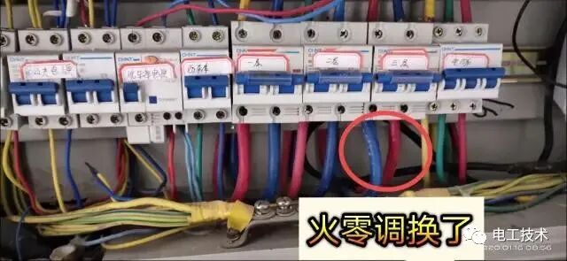

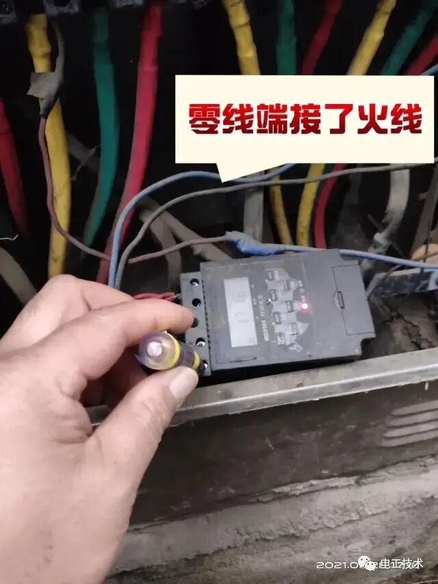

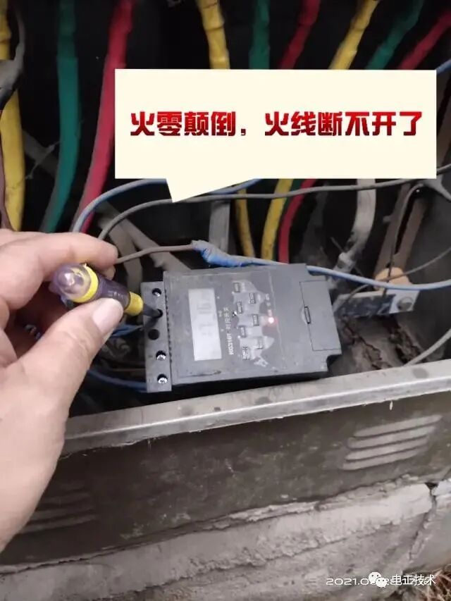

晚上业主发现没电了,就联系供电局维修队来维修,维修队到业主家看了看,说是户内线路没事,进户线漏电了,就在外面把火零线调换,合上闸就走了。业主户内的漏保都是1P+N的,这种漏保跳闸以后,只能断火不断零,所以火零线不能接错。如果在外面调换线路,室内漏保的火零线也得调换,不然就是漏保跳闸,断开的是零线,火线还是断不开,因此就是漏保跳闸,火线仍旧带电,还是会电死人的。
我告诉业主供电局这种处理方式是不安全的,必须解决线路故障,再把火零线换过来,这样才是安全的。业主不以为然的说:没事,只要不跳闸就行了。我听了他的话,也不想管了,于是下了楼。刚到物业办公室,业主就给我打电话说:楼顶的灯不灭了,不受开关控制了,麻烦你还得来帮我看看,尽快解决。于是我又重返他家。

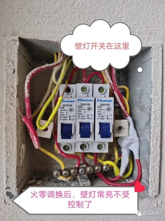

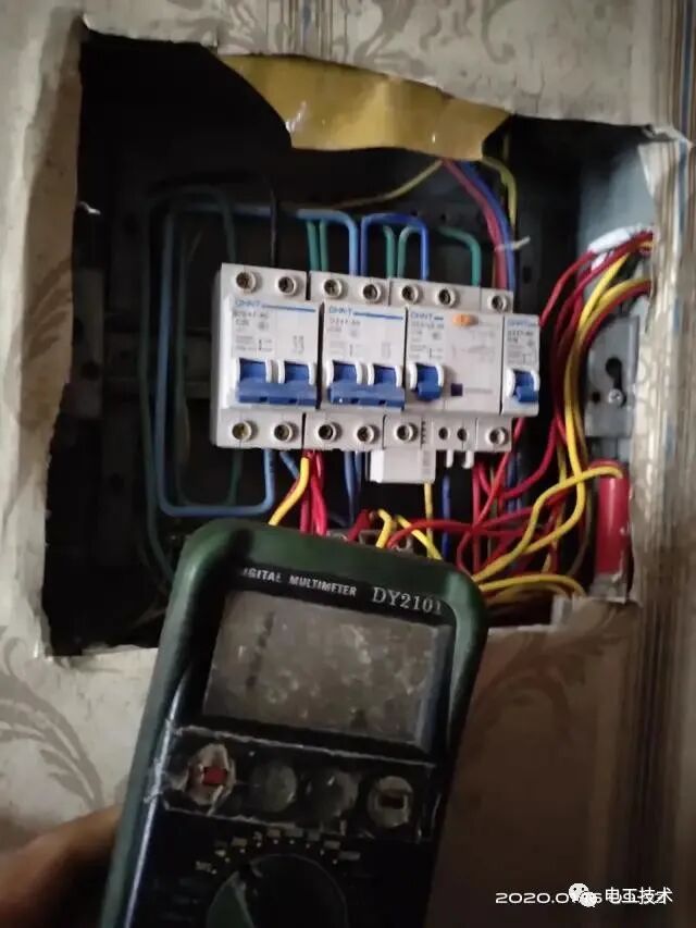

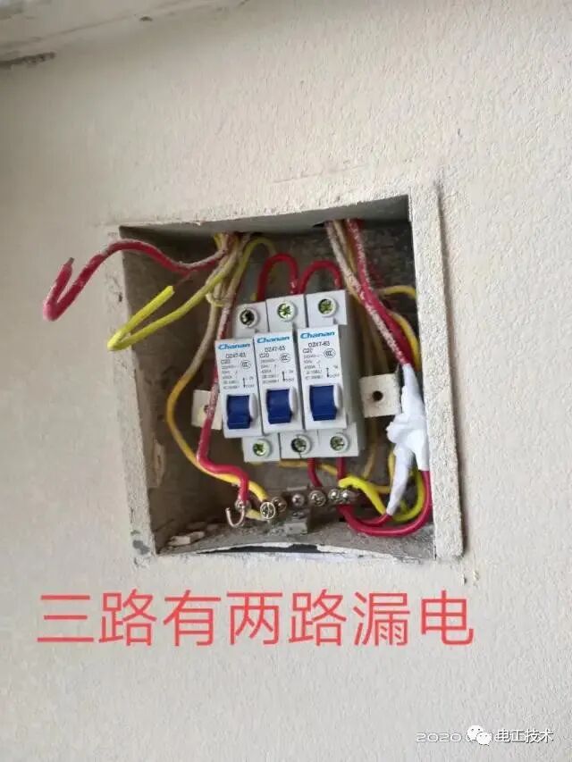

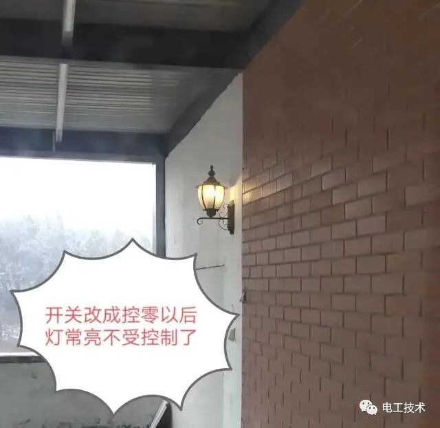

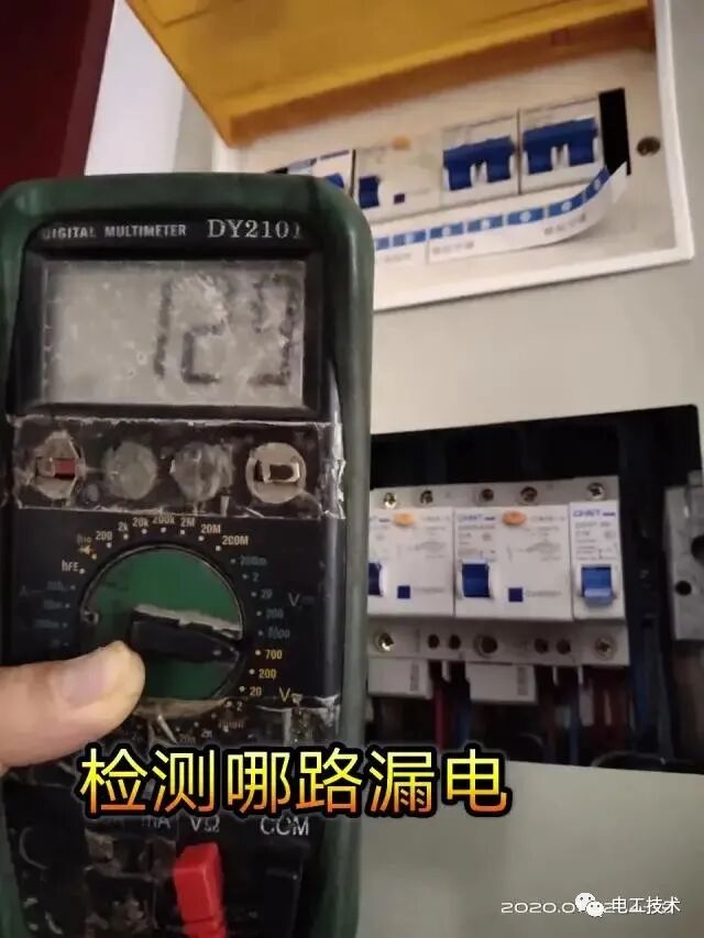

经过我的检测,最后确定是二楼线路漏电。原来是业主找人在楼顶的墙上安装了一个壁灯,灯没有专门的开关,控制灯的开关就是一个小配电箱里面一个1P空开。
这灯的火零线都直接放在楼顶上,电线没做任何防水处理,线上面只用一层水泥覆盖,只要下雨,雨水把电线泡湿,线路就对楼板放电。这种漏电一般都是火线对地漏电,因为火线对地电压高,电压越高越容易漏电,电压越高对绝缘也越高。业主让我把漏电的线路拆了,说不用那个灯了。最后我把供电局调换的线头恢复,这样既不跳闸了,漏保控火线,用电也安全了。后来业主感动的说:如果不是你如此负责仔细,我们都不知道危险。我告诉他,作为一个电工,必须对电有敬畏的心,如果马虎憨大胆,迟早会出事故,害人又害己!
业主看我拿着万用表测来测去,还不停的更换档位测量,感觉大惑不解,不知道我到底测量什么的,最后说看你测量挺专业的
问题来了,供电局把他家火零线对调以后,楼顶那个线路漏电的灯,为什么常亮,不受开关控制了呢?

因为第一次遇到这种情况,开始我也没考虑为什么灯不受控,等查出故障才明白灯不受控的原因。原来这灯是火线因为下雨漏电,照明线路没有安装漏保,因为漏电比较厉害,最终导致单元总闸漏保跳闸。根据总闸的剩余电流300毫安计算,每家平均是100毫安,目前只居住一楼和三楼两家,平均每家分得150毫安。一楼人家漏电很少,他家三楼的漏电不用测量就能知道会超过200毫安,有可能是超过250毫安。

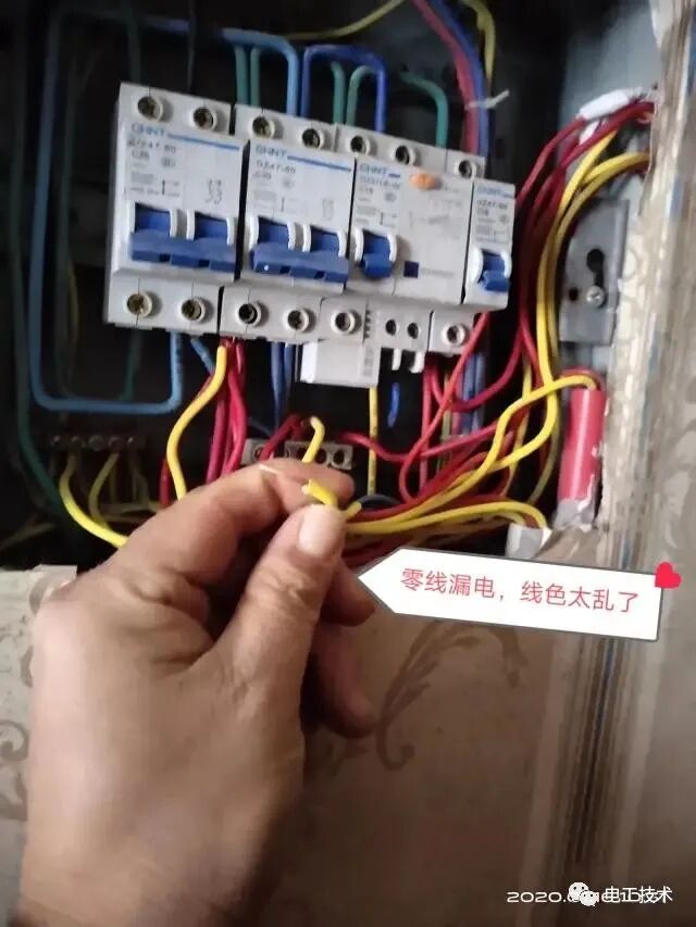

灯的火线漏电,火零线被供电局调换位置以后,就变成了零线对地漏电。火线直接给灯通电,零线虽然经过一个开关才能接使灯形成回路,点亮那个LED灯泡。实际上如果灯的零线漏电时,就不需要开关控制了,就是绕开灯的开关,零线直接与楼板连接,对大地形成回路,灯就亮了。看第5个图,是我画的。
前段时间的那个漏电的路灯就是这样的,有人在时控开关那里把火零调线换,路灯就常亮不灭了。
问题来了
为什么供电局把火零线调换以后,也就是把原来的火线对地漏电,改成零线对地漏电,无论怎么调换不还是漏电吗!总闸漏保怎么不再跳闸了呢?
