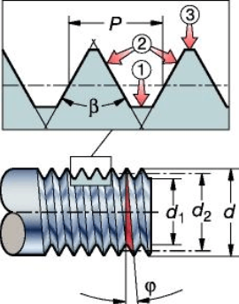

1、螺纹术语
关于螺纹螺距的含义和计算方式,太全了!的图1
①牙底:连接两个相邻螺纹牙侧的底部表面。
②牙侧:连接牙顶和牙底的螺纹侧表面。
③牙顶:连接两个牙侧的顶部表面。
P = 螺距,mm或每英寸螺纹数 (t.p.i.)
ß = 牙型角
ϕ = 螺纹螺旋升角
d = 外螺纹大径
D = 内螺纹大径
d1 = 外螺纹小径
D1 = 内螺纹小径
d2 = 外螺纹中径
D2 = 内螺纹中径

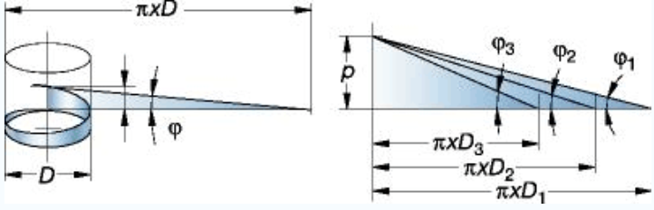

螺纹的几何形状基于螺纹中径 (d, D) 和螺距 (P):工件上沿着螺纹从牙型上的一点到相应的下一点的轴向距离。这也可以看作是从工件绕开的一个三角形。
关于螺纹螺距的含义和计算方式,太全了!的图4

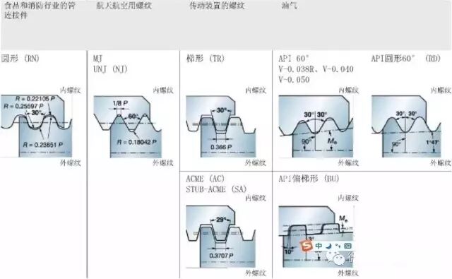

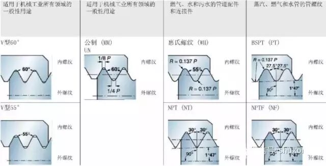

2、普通螺纹牙型
关于螺纹螺距的含义和计算方式,太全了!的图5
关于螺纹螺距的含义和计算方式,太全了!的图6
