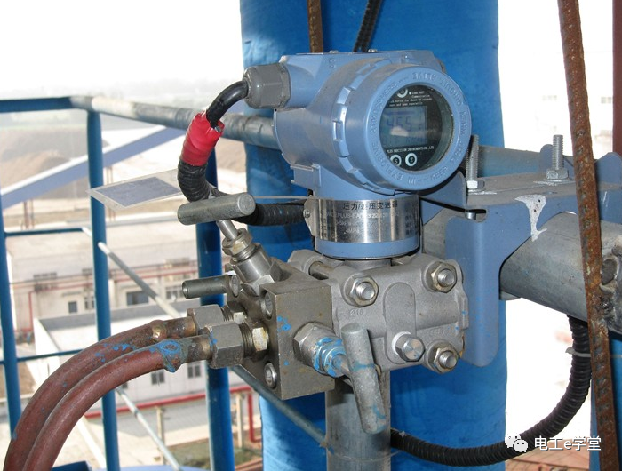

128个工程仪表安装维护要点,太全面了!的图4
10、仪表使用的铜垫片,如无退火处理,使用前应退火,并注意各种材质垫片的许用温度、介质和压力等条件。
11、现场仪表接线箱内,不同接地系统的接地不能混接,所有仪表的屏蔽线应单独连接上下屏蔽层,严禁拧在一起连接上下屏蔽。
12、仪表处于不易观察、检修位置时,报甲方同意,改变位置或加装平台。
13、仪表线中间严禁接头,如有特殊情况报甲方同意,并做好隐蔽记录,补偿导线接头应采用焊接或压接。
14、不锈钢焊口应进行酸洗、钝化、中和处理。
15、需要进行脱脂的仪表、管件,应严格按照规范进行脱脂处理,并做好仪表、管件脱脂后的密封、保管工作,严防保管和安装过程中被二次污染。
16、不锈钢管线严禁与碳钢直接接触。
17、镀锌、铝合金电缆桥架严禁用电、气焊切割和开孔,应采用无齿锯及专用开孔器等类似机械切割和开孔。
18、不锈钢管严禁用电、气焊切割和开孔,应采用等离子或机械切割、开孔。
19、大于36V的仪表穿线管、柜、盘等应接地,接地仪表穿线管丝扣用导电膏处理;小于等于36V的仪表穿线管丝扣至少应有防锈处理;外露丝扣不宜大于一个丝扣。
20、爆炸危险区域的仪表穿线管,应保持电气的连续性。
21、100伏以下绝缘仪表线路应用250V摇表测量线路绝缘电阻,且≥5兆欧。
22、铝合金桥架应跨接短接线,镀锌桥架应不少于两个防松螺丝拧紧,长度30米以内应两端可靠接地,超过30米的应每隔30米增加一个接地点。
23、不同接地系统的仪表线或仪表线与电源线共用一个槽架时,应用金属隔板隔开。
24、仪表盘、柜、箱、台的安装及加工中严禁使用气焊方法,安装固定不应采用焊接方式,开孔宜采用机械开孔方法。
25、仪表伴热、回水的盲端不应大于100mm。
26、变送器排污阀下口宜增加防阀泄漏的管帽(特别在防爆区)。
27、仪表及其穿线管、引压管一端固定于热膨胀区(如塔、随塔热膨胀移动的附件),一端固定于非热膨胀区(如劳动保护间),连接仪表时应根据现场实际情况,其柔性管、穿线管、引压管必须留出一定热膨胀裕度。
28、附塔桥架、穿线管应根据现场实际情况留有热膨胀伸缩节或柔性连接。

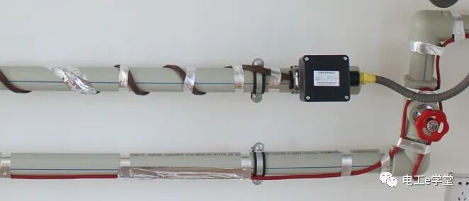

保温伴热
检查仪表的防冻措施,是仪表日常维护工作的内容之一,它关系到节约能源,防止仪表冻坏,保证仪表测量系统正常运行,是仪表维护部可忽略的一项。此项工作季节性强,主要查看:
1、气柜液位变送器倒压管内介质是否异常;
2、保温材料是否脱落;
3、个别仪表保温伴热的查看伴热情况,并根据天气情况及时启停伴热,既要防冻又要保证仪表正常。

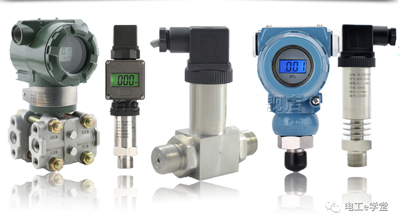

69、隔离型变送器主要是针对特殊的被测量介质使用的,如被测介质离开设备后会产生结晶,而使用普通型变送器需要取出介质,会将导压管和膜盒室堵塞使其不能正常工作,所以必须选用隔离型。隔离型通常作成阀式安装,即在被测设备上开口加阀使变送器安装后它的感应膜片是设备壁的一部分,这样它不会取出被测介质,一般不会造成结晶堵塞。当被测介质需求结晶温度较高时,可选用将膜片凸出的结构,这样可将传感膜片插入到设备内部,从而感应到的介质温度不会降低,这样测量是有保障的,即选用插入式阀变送器。
70、在压力/差压变送器的选用上主要依据:以被测介质的性质指标为准,以节约资金、便于安装和维护为参考。如被测介质为高黏度易结晶强腐蚀的场合,必须选用隔离型变送器。
71、在选型时要考虑被测介质的温度,如果温度高一般为200℃~400℃,要选用高温型,否则硅油会产生汽化膨胀,使测量不准。
72、在选型时要考虑设备工作压力等级,变送器的压力等级必须与应用场合相符合。从经济角度上讲,外膜盒及插入部分材质比较合适,但连接阀可以选用碳钢、镀铬,这样会节约很多资金。
