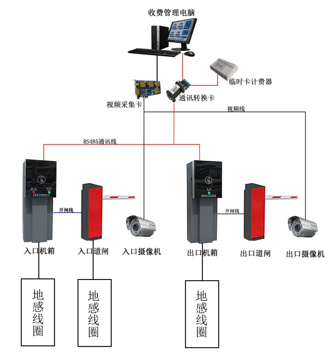

一.系统拓扑图
1.1、标准一进一出系统拓扑图
停车场系统拓扑图.接线图及现场管线图的图1
说明:当停车场收费管理系统为一进一出时,出入口主控板和临时卡计费器之间用RS485通讯线进行并联,然后通过通讯转换卡与电脑的串口连接,实现与停车场系统软件通讯,如果系统带图像对比功能,一般一台电脑最多可控制两进两出,四路监控画面,出入口摄像头与视频采集卡连接,实现图像对比,如果系统无图像对比,一台电脑最多可控制五进五出(即十台读卡控制机);一套系统中最大可有128台读卡控制机,以上均为联机使用情况。(RS485通讯的理论传输距离不超过1200米,实际传输距离不超过900米,当超过RS485规定的传输距离时,使用光纤连接。)

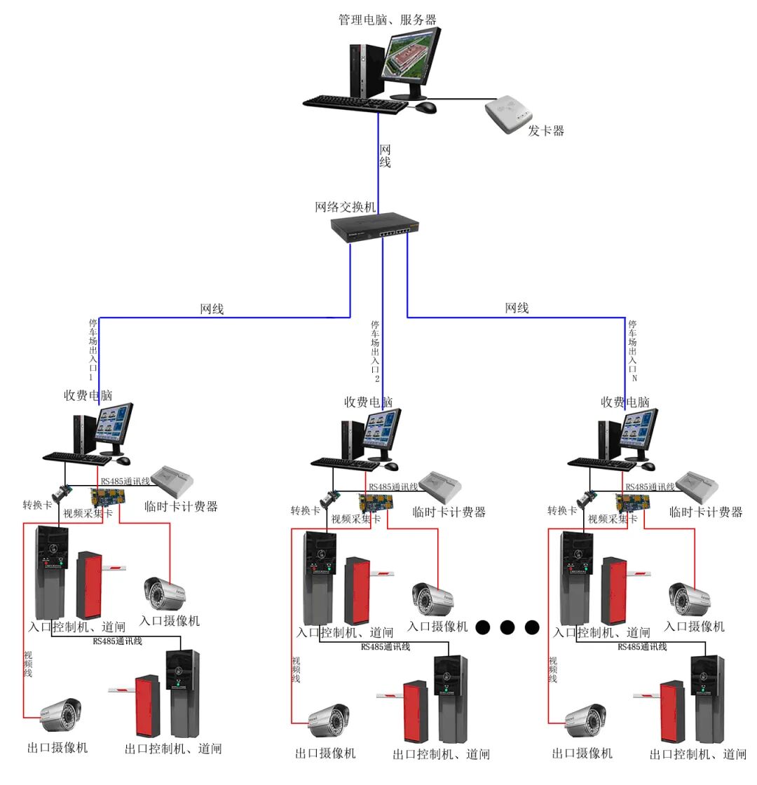

1.2、标准多进多出系统拓扑图
停车场系统拓扑图.接线图及现场管线图的图2
说明:当停车场收费系统为多进多出时,各出入口的收费电脑之间用网线组成局域网,实现联网,数据库安装于其中一台电脑中,充当服务器,使系统各出入口实现数据共享,例如:停车场系统为一进一出,出口配备一台收费电脑,管理处配备一台管理电脑用于管理和发行卡片,数据库和收费软件安装在管理电脑内,出口电脑只安装收费软件,要实现数据共享,那么二个电脑之间用网线连接,把管理处的电脑设成固定的IP地址,在收费电脑的停车场系统软件停车场系统拓扑图.接线图及现场管线图的图3子菜单“数据库连接→服务器名”中输入管理处电脑的IP地址,如果管理处电脑IP为192.168.1.110,则服务器名设置为:停车场系统拓扑图.接线图及现场管线图的图4,然后按停车场系统拓扑图.接线图及现场管线图的图5键保存。(网线的有效传输距离不超过一百米,当超过网线规定的传输距离时,使用光纤连接。)

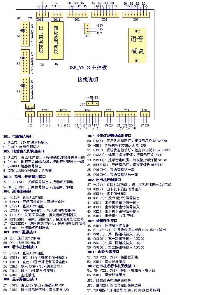

2.1、大主控板接线图
停车场系统拓扑图.接线图及现场管线图的图6

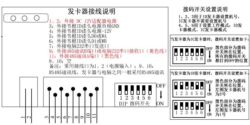

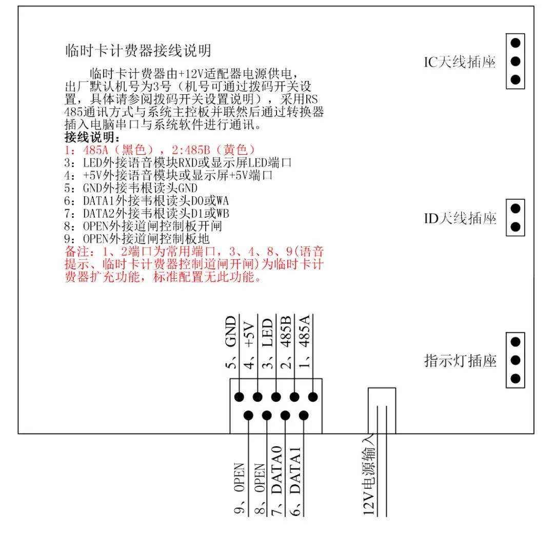

2.2、临时卡计费器、发卡器接线图
停车场系统拓扑图.接线图及现场管线图的图7
停车场系统拓扑图.接线图及现场管线图的图8

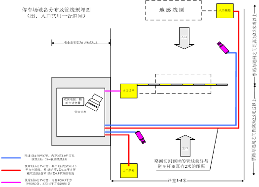

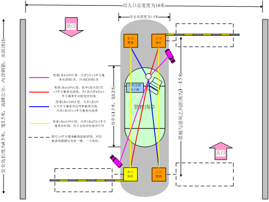

三、设备安装布线图
3.1、安装位置及管线图(安全岛模式)
停车场系统拓扑图.接线图及现场管线图的图9
3.2、安装位置及管线图(共用一台道闸模式)
停车场系统拓扑图.接线图及现场管线图的图10
