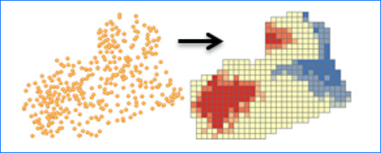

聚类分布制图工具这组工具中包含众所周知的热点分析工具,通过这个工具我们能捕获到大量数据中的热点和冷点,对我们分析问题有很大的帮助。
ArcGIS中的聚类分布制图工具的图1
聚类分布制图
例如,在犯罪分析中,我们可以研究哪些位置犯罪频繁并且聚集,对增设警力有重要的辅助作用。
具集中的其他工具也有类似的作用,都是通过执行聚类分析来识别具有统计显著性的热点、冷点和空间异常值的位置,依照惯例,我们还是一个一个介绍。

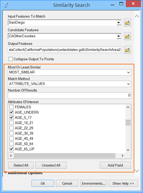

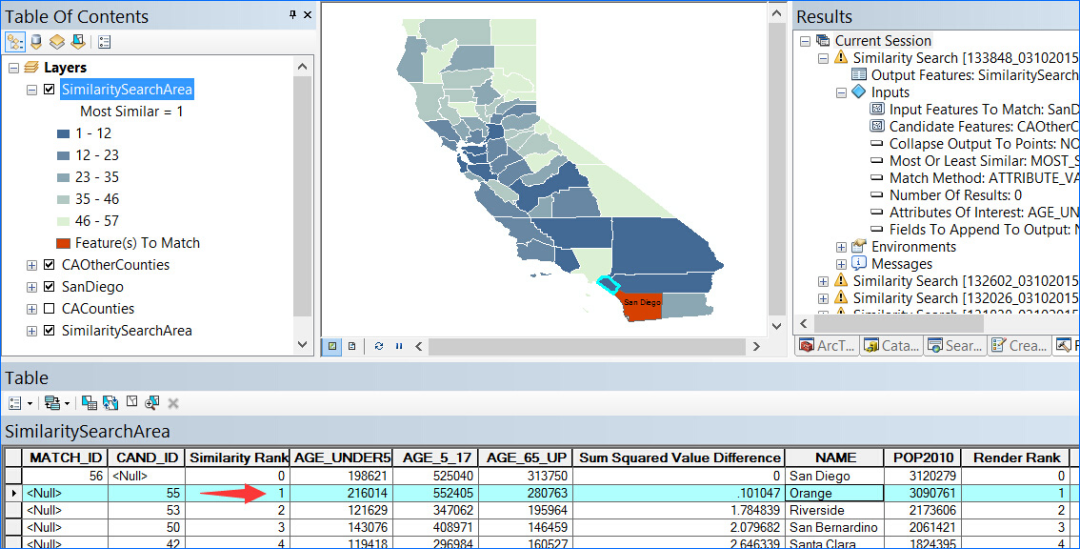

我们希望找到与某个地区5岁以下儿童、未成年人、65岁以上老年人人数分布相似的城市。
ArcGIS中的聚类分布制图工具的图2
  相似搜索工具
ArcGIS中的聚类分布制图工具的图3
工具中的配置
结果在这里,其中 Similarly Rank 为 1 的即为三个年龄属性最相似的城市 Orange。
ArcGIS中的聚类分布制图工具的图4
相似搜索结果
匹配方法参数中提供了3种算法,分别为:属性值、等级属性值或属性剖面(余弦相似性)。

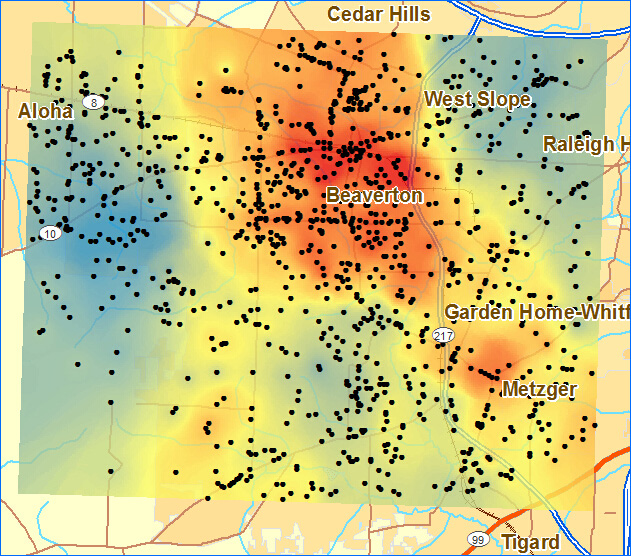

热点分析工具
热点分析工具是个 Most Popular 工具,经常会被用到,通过此工具,我们可以来识别有统计显著性的热点和冷点。
例如,警察局会调查哪个区域是刑事案件的高发区?这就是一个典型的热点分析例子。
如下图,黑点表示报警位置,其中属性表中包含一个报案次数的字段,得到了犯罪热点。
从而警察局可以考虑在热点位置增设警力。
ArcGIS中的聚类分布制图工具的图6
热点分析工具

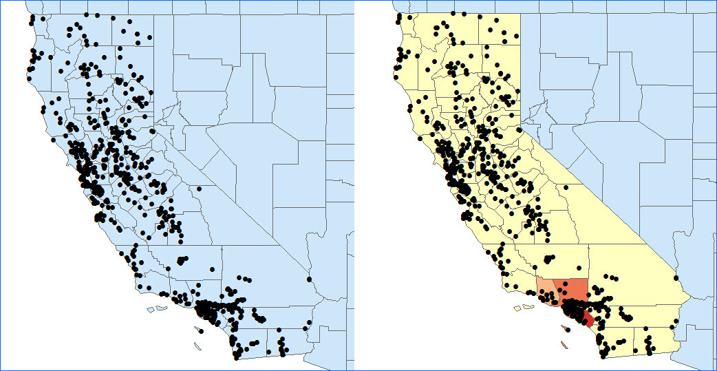

提供聚合面以覆盖事件聚合面参数中的事件点数据,计算每个面内的事件数。
例如,计算每个城市的消防站的聚集情况。
ArcGIS中的聚类分布制图工具的图8
计算每个城市的消防站的聚集情况

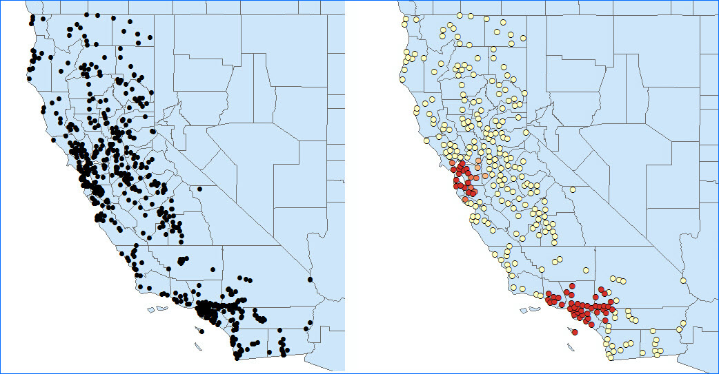

邻近事件将聚合在一起,从而创建单个加权点,各点的权重值是该位置的聚合事件数。
ArcGIS中的聚类分布制图工具的图9
创建单个加权点聚合事件数

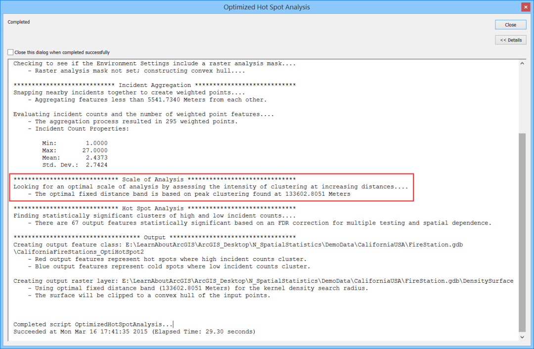

无论是哪种方法,在工具的日志中会提供一个研究这些数据聚类的最优的距离,类似。
ArcGIS中的聚类分布制图工具的图10
最优的距离

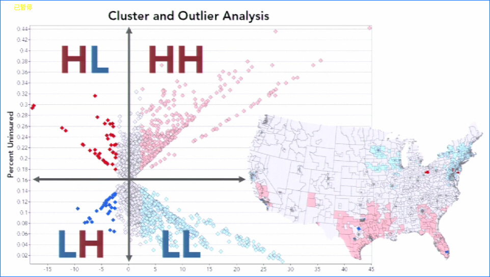

给定一组加权要素,使用 Anselin Local Moran’s I 统计量来识别具有统计显著性的热点、冷点和空间异常值。
热点分析(Getis-Ord Gi) 工具也是查找热点和冷点位置的有效工具。
但是,只有聚类和异常值分析(Anselin Local Moran’s I) 工具可以识别具有统计学上的显著性的空间异常值(高值由低值围绕或低值由高围绕的值)。
输出要素类中包含:Local Moran’s I 指数、z 得分、p 值、聚类/异常值类型 (COType)。
如果要素的 z 得分是一个较高的正值,则表示周围的要素拥有相似值(高值或低值)。
输出要素类中的 COType 字段会将具有统计显著性的高值聚类表示为 HH,将具有统计显著性的低值聚类表示为 LL。
如果要素的 z 得分是一个较低的负值(如,小于 -3.96),则表示有一个具有统计显著性的空间数据异常值。
输出要素类中的 COType 字段将指明要素是否是高值要素而四周围绕的是低值要素 (HL),或者要素是否是低值要素而四周围绕的是高值要素 (LH),如下图可以帮助理解。
ArcGIS中的聚类分布制图工具的图11
聚类和异常值
