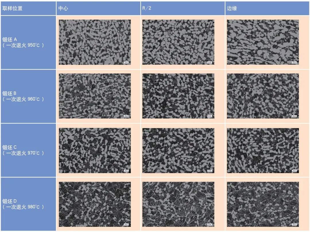

分别对四种热处理工艺所得到的TC11 钛合金锻坯,在其对应的中心、R/2、边缘各点取高倍试样,得到各位置的高倍组织如表1 所示。
表1 TC11 钛合金锻坯不同热处理工艺下的高倍组织
热处理工艺对TC11钛合金锻坯组织性能及探伤水平的影响的图1
从表1 可以看出,TC11 钛合金锻坯在相变点β/(α+β)下进行双重退火处理后,高倍组织由不同含量的初生α 相和转变β 相组成,其中初生α 相呈球形、橄榄形、长条形、椭圆形,是典型的混合组织。随着一次退火温度的升高,高倍组织中初生α 相的含量呈降低趋势,而转变β 相含量呈增加趋势。也就是说合金在相变点以下加热时,随着加热温度的升高,组织结构中α 相逐步向β 相转变,温度越高,转变速度越快,即越接近相变点,相对温度越敏感。

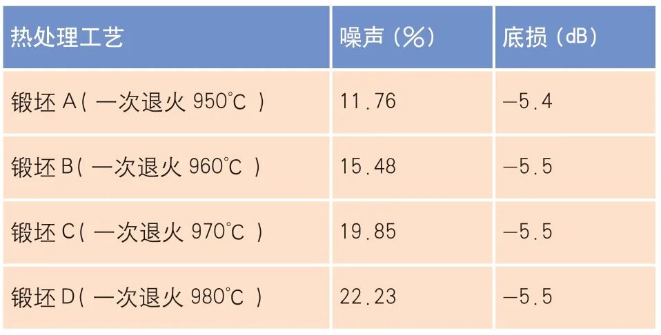

分别对四种热处理工艺所得到的TC11 钛合金锻坯进行水浸探伤,得到的探伤结果如表2 所示。
表2 TC11 钛合金锻坯不同热处理工艺下的探伤结果
热处理工艺对TC11钛合金锻坯组织性能及探伤水平的影响的图2
从表1 可以看出,TC11 钛合金锻坯热处理后的探伤结果,随着一次退火温度的升高,噪声水平逐渐升高,底波损失无明显变化。且当一次退火温度为980℃时,噪声水平不满足标准要求。这是因为随着一次退火温度的升高,造成了锻坯内部组织均匀性和方向性的恶化,进而导致了噪声水平逐渐升高甚至超标的现象。

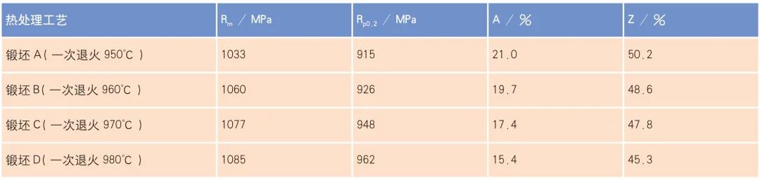

TC11 钛合金锻件经不同制度热处理后室温力学性能测试结果如表3 所示。
表3 TC11 钛合金锻坯不同热处理工艺下的室温力学性能
热处理工艺对TC11钛合金锻坯组织性能及探伤水平的影响的图3
从表3 可以看出,TC11 钛合金锻坯在相变点(β/α+β)下进行双重退火处理时,在二次退火温度不变的前提下,随着一次退火温度的升高,TC11 合金锻坯的室温抗拉强度、屈服强度呈上升趋势,但室温塑性随一次退火温度升高呈下降趋势。这是因为对于α + β 型双相钛合金来讲,合金中的转变β 相主要对强度起作用,而初生α 相主要对塑性起作用,也就是说合金在双重退火处理后初生α 相越多(转变β 相越少)合金塑性越好、强度越低;反之初生α相越少(转变β相越多)合金塑性越差、强度越高。钛合金在(β/α+β)转变温度以下一次退火时,随着加热温度的升高,合金中的α 相逐渐向β 相转变,即α 相数量减少、β 相数量增多,所以在随后的二次退火后,就表现出一次退火温度越高,强度越高,塑性越差;一次退火温度越低,强度越低,塑性越好。
