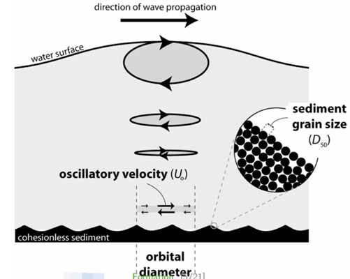

研究背景
有关 三维悬沙迁移的模拟一直是一个非常具有挑战性的任务。 这主要是由于一方面当前科学界对复杂条件下泥沙与湍流间相互作用情况的认识相对匮乏,另一方面当前的数值模拟技术对流场和泥沙大梯度分布情况的计算本身具有一定的困难。
