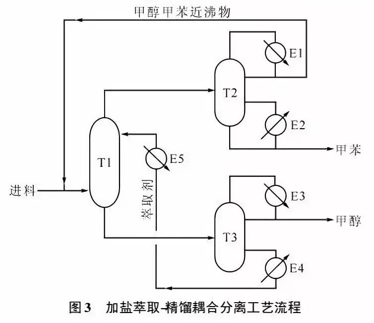

3、加盐萃取精馏
加盐萃取精馏是用固体盐做萃取剂或向萃取剂中加入固体盐来增加萃取剂分离性能的分离过程。
精馏在实际生产运用中的工艺流程的图5
进料 ( 甲醇-甲苯共沸物 ) 与从甲苯回收塔 ( T2 ) 顶部蒸出的甲醇和甲苯的近沸物混合后,由萃取塔 ( T1 ) 底部进入,从甲醇回收塔 ( T3 ) 底部返回的加盐萃取剂经冷却器( E5 ) 冷却降温至 35 ℃ 后进入 T1 塔顶部,在 T1 塔内完成逆流萃取。
T1 塔顶部的萃余相进入甲苯回收塔 ( T2 ) ,在塔底得到合格的甲苯产品,塔顶物料返回至 T1 塔底部。
T1 塔 底 部 的 萃 取 相 进 入 甲 醇 回 收 塔 ( T3 ) ,在塔顶得到合格的甲醇产品,塔底盐水冷却后返回至 T1 塔顶部。

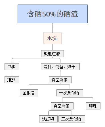

2、真空精馏
真空精馏是指精馏过程在真空下进行的操作,常用于高沸点物质或热敏物质的分离与提纯。
真空精馏过程在精细化学品的生产过程中有着广泛的应用。比如:含有杂质的硒渣经过两次蒸馏最终得到纯度较高的硒。
精馏在实际生产运用中的工艺流程的图10
