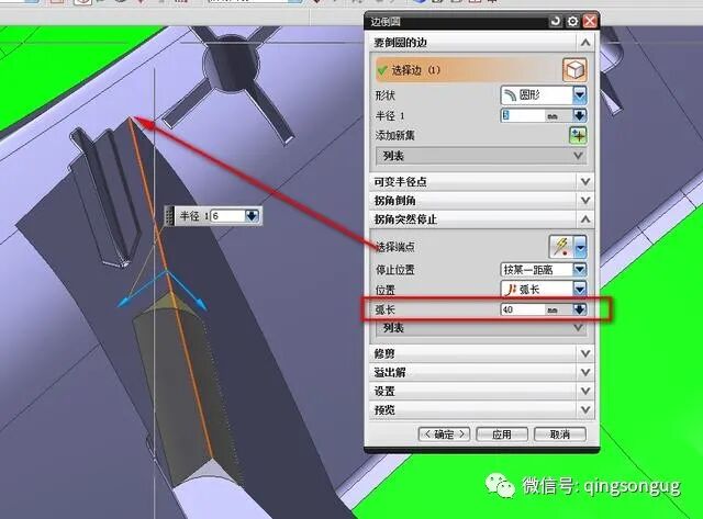

在模具设计中,为方便CNC加工很多地方都需要倒圆角,但有些地方出于对产品结构或者封胶的考虑是不可以倒圆角的,此时UG中边倒圆命令中的拐角突然停止就可以运用上了。
如下图中模仁镶件槽位置,圆角不可以在整条边上直接倒完,很多新手的做法是不倒圆角,但这样镶件槽的清角铜公就会很长,不仅浪费材料而且加工时间也变长了,那么如果我们倒成如下所示,这样就大大提高了效率。

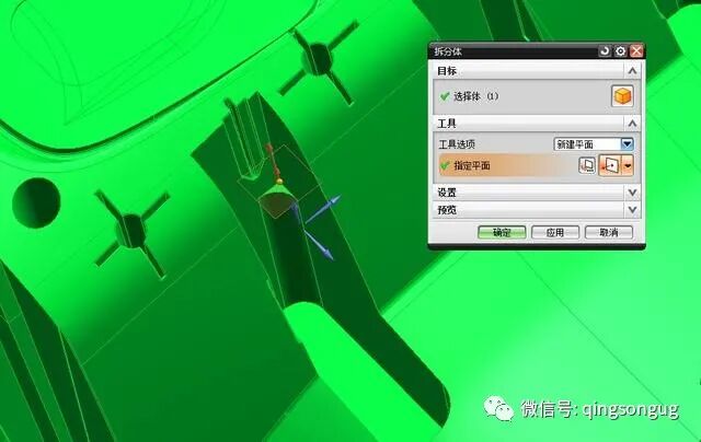

做出这种效果的方法很多种,例如我们可以在适当位置做拆分体,然后下面倒圆角后再求和起来,但这样操作起来比较麻烦。
如下图示意,采用边导圆角命令,在拐角突然停止选项中按图示意操作。
