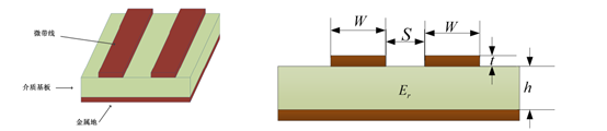

平行耦合单元由两根相互平行且有一定间距的微带线组成,其结构图包括介质层、接地层和微带线如图 3.3 所示。图中每根微带线的宽度和厚度分别为为 W 和t;两根微带线的间距为 S;介质层厚度和介电常数分别为 h 和 Er。两根微带线通过接底层产生了耦合效应,随之产生了奇模和偶模特征阻抗。平行耦合带通滤波器通过级联平行耦合线元件得到。
HFSS高性能平行耦合微带带通滤波器设计与仿真攻略的图4
图2.1 平行耦合微带线结构图

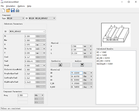

同时可以使用ADS中的Linecalca工具可以通过奇偶模阻抗计算出耦合微带线的各节尺寸参数,每节耦合微带线尺寸如表2.3所示。

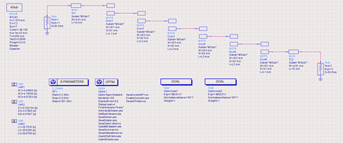

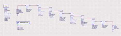

这里选用Rogers 5880T高频板材来对滤波器进行设计,介电常数 损耗正切TanD=0.0009,导体层厚度T=0.035mm。原理图和S参数如图2.3和图2.4所示。
HFSS高性能平行耦合微带带通滤波器设计与仿真攻略的图13
图2.3 ADS电路原理图
HFSS高性能平行耦合微带带通滤波器设计与仿真攻略的图14
图2.4 ADS电路原理图仿真S参数曲线响应

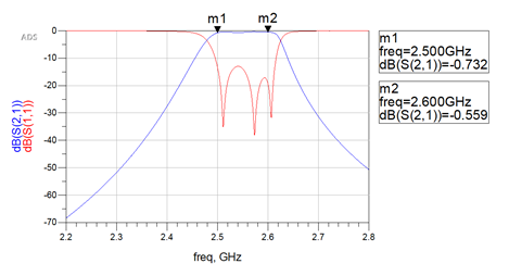

由图 2.4 可知,该带通滤波器中心频率为2.55GHz,插入损耗 S21满足指标,但回波损耗S11在2.5GHz低于15dB及阻带衰减都没有满足要求,显然无法满足滤波器指标,因此我们需要对平行耦合带通滤波器进行优化设计。
平行耦合带通滤波器优化仿真设计
在平行耦合带通滤波器的仿真优化中,S参数是衡量滤波器性能好坏的的重要指标,S参数中包括S11和S21。S11为反射系数,也就是回波损耗,S21为传输系数,也就是插入损耗。本节中设定优化参数 S21大于-1.5dB,S11小于-15dB。接下来将在 ADS 仿真软件的原理图中对平行耦合带通滤波器进行优化。
本节设计的平行耦合带通滤波器有5对耦合节(6个阶梯),主要的优化参数为微带线的长 L、宽W和间距S。经多次参数优化后,最终得到平行耦合微带带通滤波器的具体尺寸,如表 2.4 所示,优化后的原理图如图2.5所示。
HFSS高性能平行耦合微带带通滤波器设计与仿真攻略的图15
HFSS高性能平行耦合微带带通滤波器设计与仿真攻略的图16
图2.5 ADS优化后的电路图与尺寸
从表2.4中可以看出,优化后的每组微带线间距S与长度L与前面通过公式计算出的理论值不同,这是由于平行耦合微带线存在线间边缘效应,从而影响了各个参数的计算。经过ADS电路优化后的滤波器S参数如图2.6所示。
HFSS高性能平行耦合微带带通滤波器设计与仿真攻略的图17
图2.6 ADS优化后的电路原理仿真特性

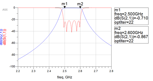

由图2.6可以看出,优化后的滤波器中心频率在2.55GHz,通带带宽约100MHz,S21在通带起伏不大,带内衰减大于-2.0dB,从S21可以看到阻带衰减都小于-40dB,满足设计要求。

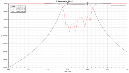

对微带带通滤波器电路版图进行仿真,得到的S参数随频率的变化曲线如图3.2所示。
HFSS高性能平行耦合微带带通滤波器设计与仿真攻略的图19
图3.2 HFSS平行耦合微带带通滤波器S参数仿真结果
对比图2.6 和图3.2 平行耦合微带滤波器的原理图和电路版图的仿真结果可以看到,所设计的平行耦合微带带通滤波器在通带的纹波、阻带的衰减及反射系数等各设计指标都满足设计要求。
