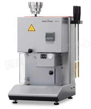

熔体流动速率测试设备
高熔指熔喷聚丙烯熔体流动速率(MFR)最优测定方法探究的图1
国高材分析测试中心熔融指数仪

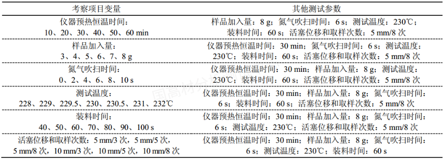

实验参数设置
选取三种不同来源的熔喷聚丙烯,分别改变仪器预热恒温时间、样品加入量、氮气吹扫时间、测试温度、装料时间以及活塞位移和取样次数进行实验,考察不同的因素对熔喷聚丙熔体流动速率测试精密度的影响。实验参数见表1。
表1 实验参数设置

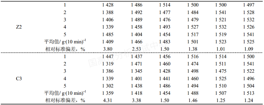

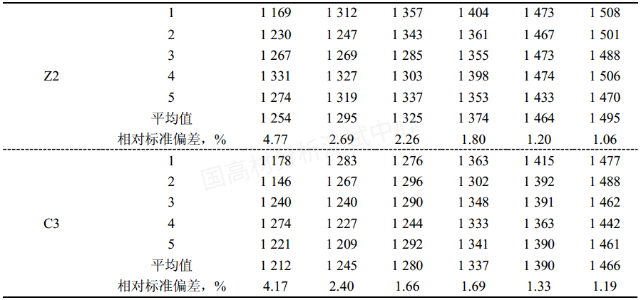

2.1
仪器预热恒温时间的影响

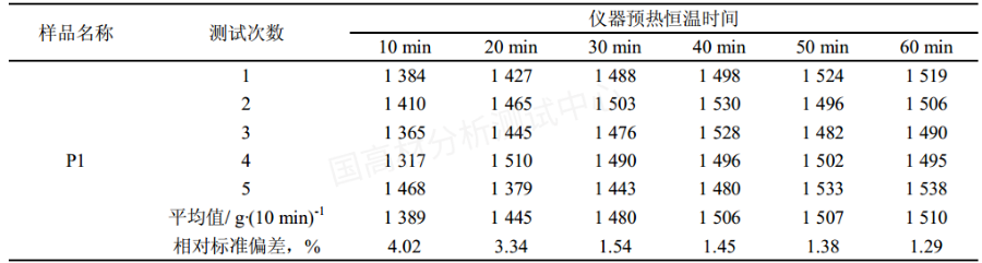

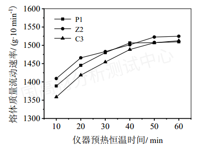

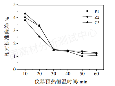

温度会加速高分子材料内部分子运动,对于熔体流动速率测试,温度的影响尤为显著。温度升高会使分子的热运动能和分子的活动空间增加,使聚合物的流动性增强,因此熔喷聚丙测试过程中保持温度恒定是很重要的。需要熔体流动速率仪有足够长的预热时间,如果预热时间不充分,指示的温度虽然已经达到设置的温度,实际上熔体流动速率仪料筒壁各处的温度仍然有可能是不均匀的,这会引起熔体流动速率的测试波动,从而造成测试结果的精密度降低。对三种不同的熔喷聚丙,在不同的仪器预热恒温时间下测试样品的MFR值,测试结果见表2,仪器预热恒温时间对MFR值和MFR值精密度的影响见图1和图2。
表2 不同预热恒温时间下的MFR值

图1 仪器预热恒温时间对MFR值的影响

图2 仪器预热恒温时间对MFR值精密度的影响
从图1可以看出,随着仪器预热恒温时间的增加,MFR值增大,预热时间大于40min时,熔喷聚丙的MFR测试结果趋于稳定。从图2可以看出,当仪器恒温时间少于30min时,测试数据的精密度大于2.5%,当恒温时间大于30min时,测试数据的精密度小于1.5%。

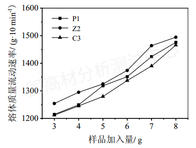

样品加入量的影响

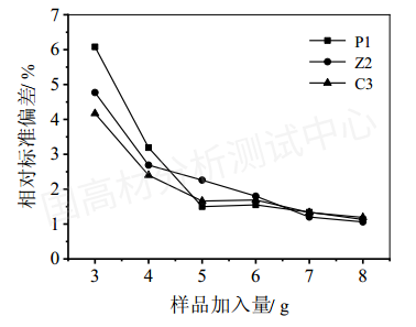

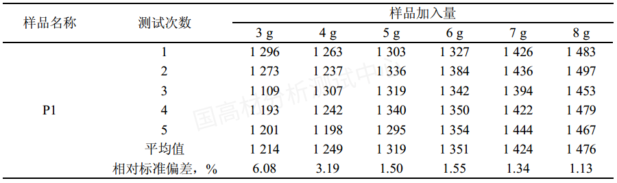

GB/ 3682标准要求测试的样品的加入量为3~8g。在实际操作中发现,样品的加入量对MFR测试结果有很大影响。在其他测试条件相同的情况下,分别以不同样品加入量测试三种样品的MFR值,测试数据见表3,样品加入量对熔喷聚丙的MFR值和MFR值精密度的影响见图3和图4。
表3 不同样品加入量下的MFR值
高熔指熔喷聚丙烯熔体流动速率(MFR)最优测定方法探究的图9
高熔指熔喷聚丙烯熔体流动速率(MFR)最优测定方法探究的图10
高熔指熔喷聚丙烯熔体流动速率(MFR)最优测定方法探究的图11
图3 加样量对MFR值的影响
高熔指熔喷聚丙烯熔体流动速率(MFR)最优测定方法探究的图12
图4 加样量对MFR值精密度的影响
图3可以看出,随着加样量的增加,MFR值增大,加入8g时比加入3g时,MFR值增加了17%,由于熔喷聚丙烯的MFR值很高,流动性好,加样量较少时,活塞杆放入之后其下标线已经接近料筒顶部,开始测试后,打开口模塞,前边的熔体流出时有一定阻力,导致计时延长,导致测试数据偏低。从图4可以看出,随着加样量的增加,测试结果的精密度提高:样品加入量为8g时,精密度最好。从结合标准要求,样品的最佳加入量建议选择8g。

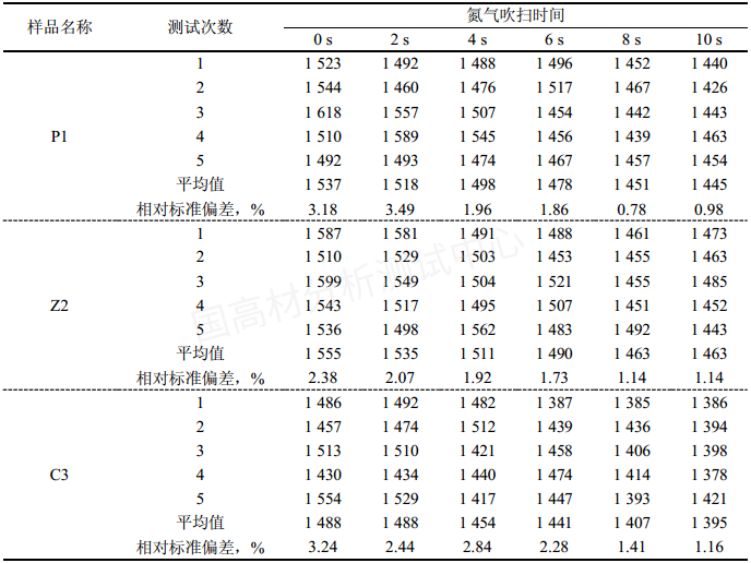

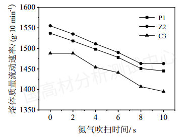

氮气吹扫时间的影响

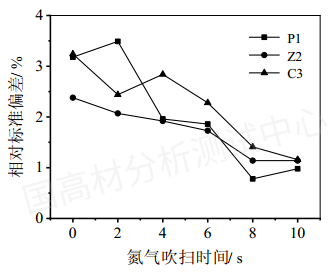

熔喷聚丙材料在料筒中,受热容易发生降解,由于空气中的氧气会加速热降解效应,样品的黏度降低,从而使流动速度加快,熔体流动速率增大。为了减少测试过程中热降解的影响,除了在操作手法上将样品在料筒中尽量压实,减少操作过程带入空气之外,装样品之前还采用了使用惰性气体吹扫料筒的方法。表4为三种样品在不同氮气吹扫时间下的MFR测试结果。氮气吹扫时间对熔喷聚丙的MFR值和MFR值精密度的影响见图5和图6。
表4 不同氮气吹扫时间下的MFR值
高熔指熔喷聚丙烯熔体流动速率(MFR)最优测定方法探究的图13
高熔指熔喷聚丙烯熔体流动速率(MFR)最优测定方法探究的图14
图5 氮气吹扫时间对MFR值的影响
高熔指熔喷聚丙烯熔体流动速率(MFR)最优测定方法探究的图15
图6 氮气吹扫时间对MFR值精密度的影响
从图5可以看出,随着氮气吹扫时间的增加,MFR值逐渐减小。从图6可以看出,随着氮气吹扫时间增加,测试结果的精密度提高,如果装样品前用氮气吹扫8s以上,测试相对标准偏差小于1.5%。

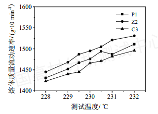

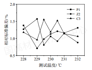

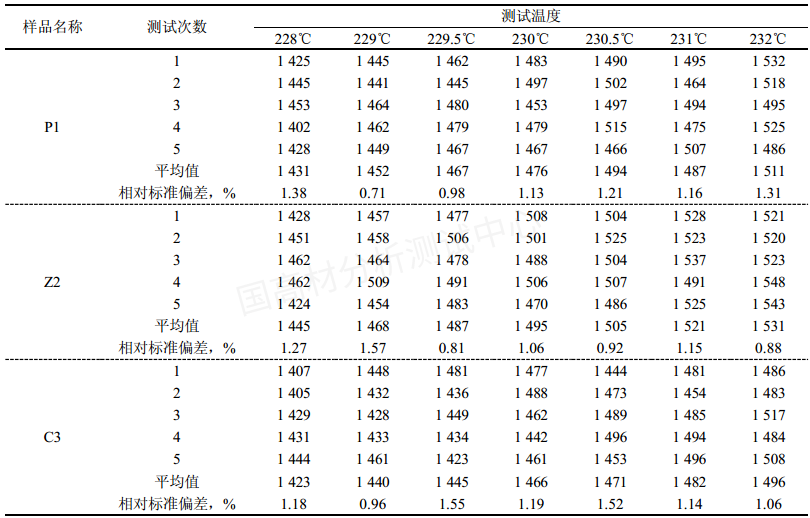

测试温度的影响
熔体流动速率受温度影响比较大,研究发现ln(MFR)与温度呈线性正相关。在测试中要求仪器温度准确,GB/T 3682 要求测试温度允差为±1℃,为了验证测试温度对熔喷聚丙熔体流动速率的影响,对三种样品改变测试温度进行熔体流动速率测试,测试结果如表5所示。测试温度对熔喷聚丙的MFR值和MFR值精密度的影响见图7和图8。
表5 不同测试温度下的MFR值
高熔指熔喷聚丙烯熔体流动速率(MFR)最优测定方法探究的图16
高熔指熔喷聚丙烯熔体流动速率(MFR)最优测定方法探究的图17
图7 测试温度对MFR值的影响
高熔指熔喷聚丙烯熔体流动速率(MFR)最优测定方法探究的图18
图8 测试温度对MFR值精密度的影响
从图7可以看出,测试温度对测试结果的影响符合理论规律,随着测试温度增加,MFR值升高,因此测试时需要保证测试温度的准确性,仪器温度允差最好控制在0.5℃以内。从图8看出,MFR测试结果的精密度受温度变化影响比较小。

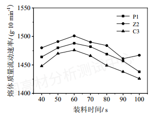

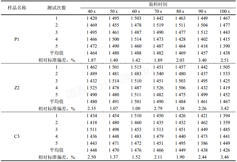

装料时间的影响
装料时间长短对熔喷聚丙熔体流动速率测试的精密度也有影响。对三种熔喷聚丙样品分别以不同装料时间测试熔体流动速率,结果如表6所示。装料时间对熔喷聚丙的MFR值和MFR值精密度的影响见图9和图10。
表6不同装料时间下的MFR值

从图9可以看出,随着装样时间的增加,MFR值先增加后降低,装料时间为60s时,MFR值最大。由图10可以看出,随着加样时间的增加,测试结果的精密度先提高后降低,这主要是由于装料时间太短,没有对样品充分压实,熔体里边气泡比较多,降低了测试结果的精密度。而装料时间过长又会导致料筒空气增多,样品更易发生热降解,使测试结果的精密度降低。所以,装料时间以控制在50s-60s范围为宜。

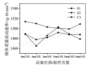

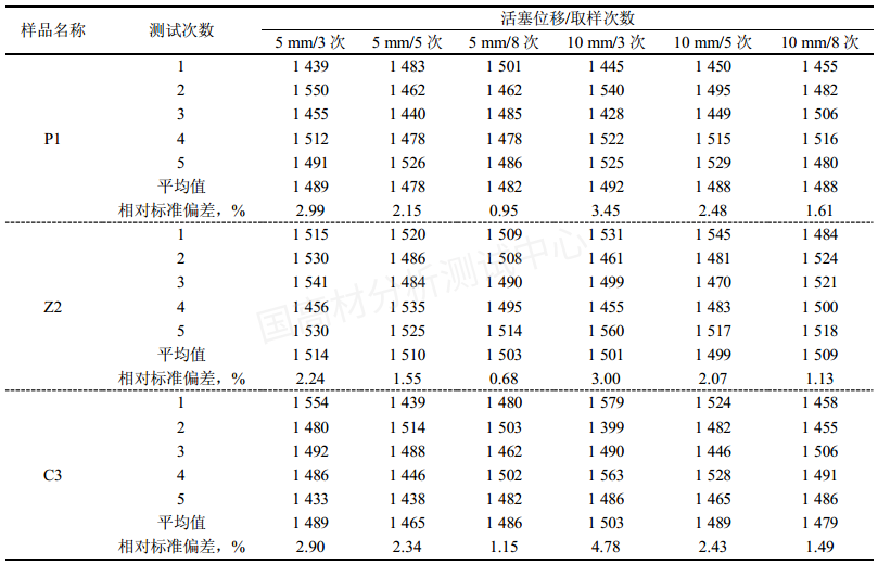

活塞位移和取样次数的影响

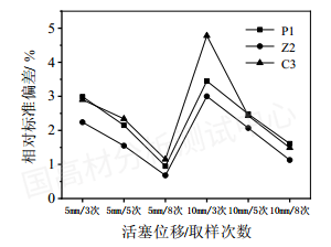

按照GB/T 3682标准要求,测试采用测量活塞移动规定距离所需的时间的方法。所用的仪器配有位移传感器,可以精确测试规定活塞位移所需的时间,并可以在一次加样测试时多次取样。将三种熔喷聚丙样品按照不同的活塞位移、不同的取样次数进行测试,测试结果见表7。活塞位移和取样次数对熔喷聚丙的MFR值和MFR值精密度的影响见图11和图12。
表7 不同活塞位移和取样次数下的MFR值
高熔指熔喷聚丙烯熔体流动速率(MFR)最优测定方法探究的图22
高熔指熔喷聚丙烯熔体流动速率(MFR)最优测定方法探究的图23
图11活塞位移/取样次数对MFR值的影响
高熔指熔喷聚丙烯熔体流动速率(MFR)最优测定方法探究的图24
图12活塞位移/取样次数对MFR值精密度的影响
从图11可以看出,活塞位移和取样次数的变化对熔喷聚丙的MFR值影响较小,对测试结果的影响规律性不明显。从图12可以看出,活塞位移的设置值变大,熔喷聚丙的MFR测试结果的精密度会变差。在活塞位移设置相同的情况下,取样次数越多,测试结果的精密度越好。
