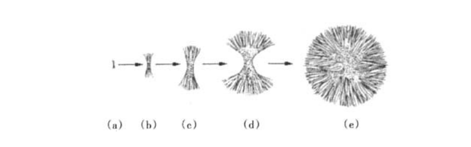

PET结晶原理
PET结晶是通过成核与晶粒生长过程完成的,成核过程往往是在母相基体中分子链克服成核能量壁垒达到成核尺寸,只有这种核胚的进一步生长能使系统的自由能降低,这样晶体才能进一步长大。
PET“可乐瓶”灌装时爆裂,原来是这个因素在作怪!的图4
PET球晶各生长阶段示意图
成核
PET成核包括均相成核和异相成核,均相成核是分子链克服成核能量壁垒从而达到成核的临界尺寸,异相成核是分子链通过在母相基体中的缺陷处成核,能量越高的缺陷越易于促进形核,或在母相中加入成核剂等异相,这些异相能量较高,分子链容易在这些异相界面上形成临界晶核。
晶粒生长
晶体的长大与分子链在界面上的迁移速度以及二次成核的速率有关,其次,晶核的长大机制也与晶核的界面结构有关,具有共格、半共格、非共格界面的晶核,其长大机制各不相同,而分子链在界面上的迁移速度与温度密切相关。

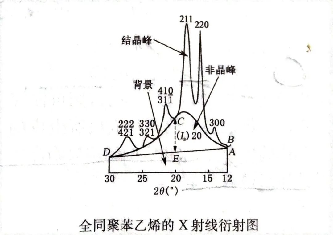

结晶度的测定
X衍射法测结晶度
利用结晶和非晶的两种结构对X射线衍射的贡献不同,把衍射部分分解为结晶和非晶两部分。结晶度是结晶峰面积与总的峰面积之比。

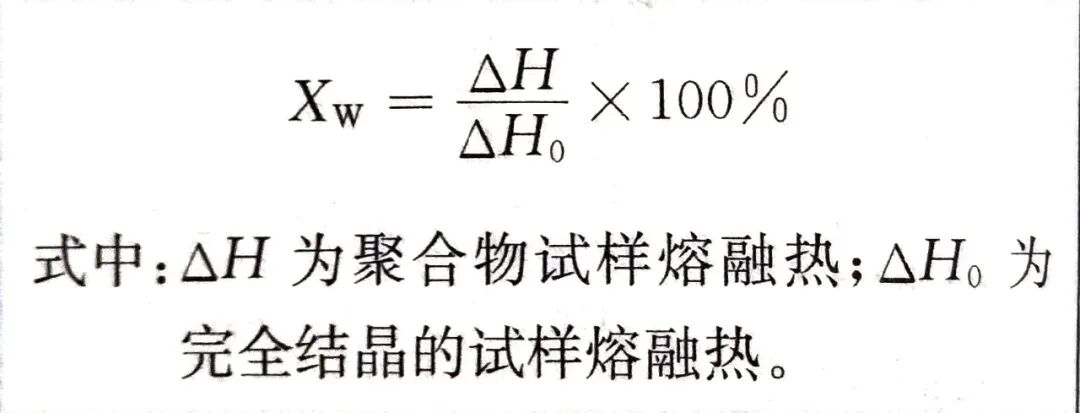

差示扫描量热法(DSC)
是根据结晶聚合物在熔融过程中的热效应求结晶度。设每克聚合物的熔融热为H,其中结晶部分的热为Hc,非晶部分为Ha,同时假定试样中的完全结晶部分和非晶部分的熔融热具有加和性,因此具有以下关系:

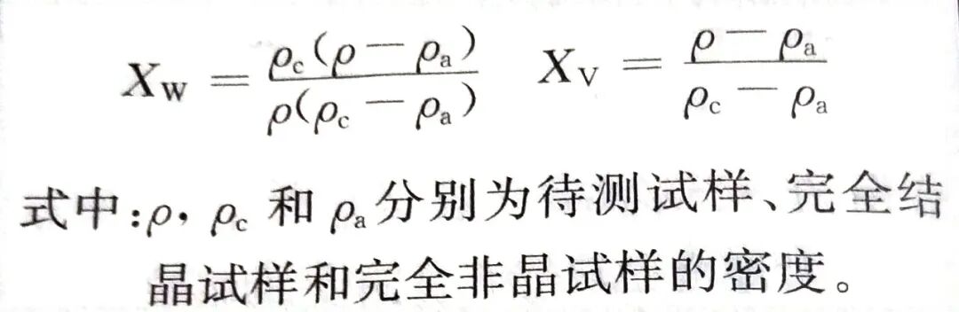

密度法
假定在结晶聚合物中,结晶部分和非结晶部分并存。如果能够测得完全结晶聚合物的密度和完全非结晶聚合物的密度,则试样的结晶度可按两部分共存的模型来求得:
