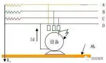

通常说在低压配电网中,输电线路一般用的是三相四线制供电,大多用A、B、C、N分别表示,其中ABC为相线,N为中性线。
在大家的民用线路中经常能增加一条PE接地保护线,目的是防触电发生意外。
一般住宅供电采用TN-C-S接零保护系统,在此系统中,总配电箱的前级是TN-C接零保护系统(三相四线),工作零线和接地线(保护零线)都是共用一根线的,称PEN线。
PEN线在总箱的进线侧要重复接地,意思就是PEN线再次与大地(接地装置)连接,(总箱内有一块汇零铜排,PEN线和接地装置的接地线都连接在上面)。从汇零排上再接出工作零线和接地线,总箱就是三相五线输出,这时,零线和地线是分开设置的,零线称N线,地线称PE线。
它们要严格区分,不能混接。零线和地线本来就从同一块汇零排上接出
,肯定就是相通的。但之后
因为功能的不一样,就分别设置了。
工作零线属电源线,不管它有电无电,都要视为带电体。众所周知,接地线有保护作用的,当用电器发生电流泄漏时,就凭借接地线把泄漏电流引入大地,来保护人身或设备的安全。
一旦接地线把泄漏电流引入大地时,漏电保护器就开始工作——切断电源。因此它们必须区分设置,否则就会妨碍电路正常工作。
如果你把你家的电源进线侧火零线切断后,地线与零线还是相通,那就是电路故障。肯定是碰上了三脚猫安装电工。不但会影响你的正常使用,还存在着极大的安全隐患。
电源进线侧火零线的控制开关就是进户的那个总空开。总空开合闸后,家里零线就跟前级的零线连通了,又因为别的用电器的开关按规范都是开/关火线的,也就是说,只要总空开合闸后,家里所有的零线就跟前级的零线直至汇零排连通了。
当地线和零线之间没有电位差,(接地线电位为0,工作零线电位也为0),说明你家的零线状态非常好。大可放心。
零线是设备上的单相电路的电流回路线或三相四线电路中的中性点,是和电路正常工作有关的线路,而地线则是设备等电源系统的保护线,正常时是不应该有电流通过的,这两种是不同性质的线路,千万不可替代或者混用,否则,有可能引起保护器件跳闸而无法正常供电或者甚至引起设备、人身的安全事故!
值得注意的是不论是N(零线)还是PE(地线),在用户侧都要重复接地,以增加接地保护的可靠性,但是虽说都是接地,却不意味着可以在任意点尤其是户内接到一块,它只能在接地点或靠近接地体的位置连接到一起。
否则的话,地零不分容易让人丧失警惕,本该起保护作用的地线起不到作用,也导致更容易发生触电的意外。
