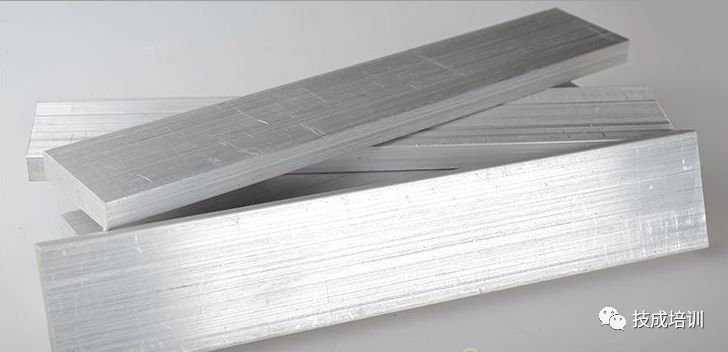

由铝质材料制作的称为铝排,在电路中起输送电流和连接电气设备的作用。

口诀:
铝排电流要算快,排宽系数乘起来;
厚三排宽乘十个,后四排宽乘十二。
加一依次往上添,铜排再乘一点三。
母线排的载流量与其截面大小有关。
故可通过母线排的厚度和宽度尺寸,直接算出载流量。
口诀指出:
对一定厚度的铝排,它的载流量为排宽乘个系数即可。
厚3毫米的铝排,载流量为排宽×10,厚4毫米的铝排载流量为宽×12。
“加一依次往上添”说的是,厚度增加一毫米,宽度所乘的系数跟着加一,匆毫米厚的铝排开始,依次排列如下表:
 厚度(毫米) 3 4 5 6 8 10
载流量(安) 宽×10 宽×12 宽×13 宽×14 宽×16 宽×18
注:铝排厚度没有7mm和9mm两个规格。
例:求40×4母铝排载流量是多少?
解:根据口诀,厚4载流量为×12 故 40×12=480安
例:求60×6铝母排载流量是多少?
解:60×14=840安
“铜排再乘一点三”说的是铜排的载流量比同规格铝排要大三成。
故求铜排载流量时,先视为铝排,按以上方法算出后,再乘1.3即可。
例:求50×13×1.3=845安
