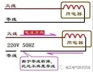

第一种情况,火线接通,地线接通且接地良好,线路没有空开或漏保:
1. 如果我们线路没有安装空开或者是漏电保护器,地线接入大地且接地电阻很小;
2. 在这种情况下,把地线当作零线开始用,我们会发现电气时可以使用;
3. 地线代替零线的情况都是专业电工才可以去做实验,我们千万不要去试,真的非常危险!
火线接通后,用地线代替零线,可行吗?的图2
