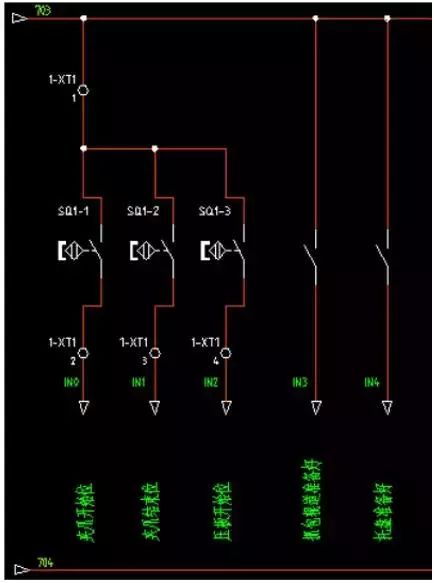

以某抓手接线电气原理图来说明。
机器人信号输入部分原理图,其中704位24V+,703位24V-,输入信号由夹爪开始位、夹爪结束位、压板结束位、抓包辊道准备好、托盘准备好,一共五个。
前三个为气缸磁性开关检测信号,后两个为配套PLC传送给机器人大包和托盘准备好的信号,为了实现电气隔离,需要将PLC给机器人的电平信号转化为机器人自身的电平,需要通过继电器来实现。
ABB码垛机器人的13个调试步骤,你都知道吗?的图3
输出部分原理图如下,同样是五个输出,抓手电磁阀、压包电磁阀、抓包完成信号、码垛完成信号、机器人运行信号。
ABB码垛机器人的13个调试步骤,你都知道吗?的图4

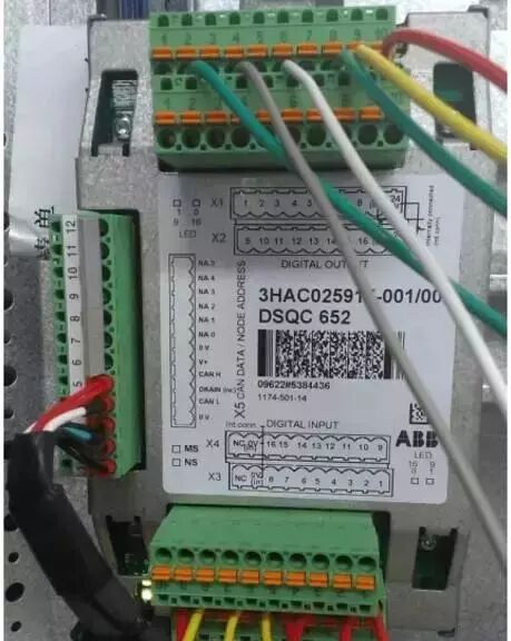

通常通过通讯板DSQC652为我们提供一个通讯接口,它的每一个接口对应一个输入或者输出。
图所示为 DSQC652通讯板,上下各有两排端子,包含16个数字输入和16个数字输出,每一个接口对应一个地址,例如X1.1对应数字输出0号地址(do0),X1.2 对用数字输出1号地址(do1),X3.1对应数字输入0号地址(di0),X3.2对应数字输入的1号地址(di1),依此类推下去。每个端子排的9接 703 号线(COM),10接704号线(+24V)。
ABB码垛机器人的13个调试步骤,你都知道吗?的图5
首先我们需要在机器人控制系统中,为五个输入信号和五个输出信号都配置一个在机器人程序 中用到的唯一的名称, 例如夹爪开始位di0JiaZhuaStart,夹爪结束位di1JiaZhuaEnd,程序不能识别汉字,所以这些信号也必须都是字母数字等组合。然后将这些名称与我们的通讯板的物理地址一一对应上。
