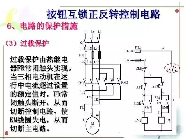

电气电路控制和PLC控制之间的原理是相通的,自然的电气控制都可以通过PLC更加方便,高效的演绎,那么电气控制电路具体是怎么产生的?又是怎么样转换为梯形图,进而转化为PLC受控的逻辑指令的,为了更加清晰直观的说明这一路的变化,我们以最简单的:按钮互锁正反转控制电路为例。
一、电气控制部分
1、按钮互锁正反转控制电路的引入原因

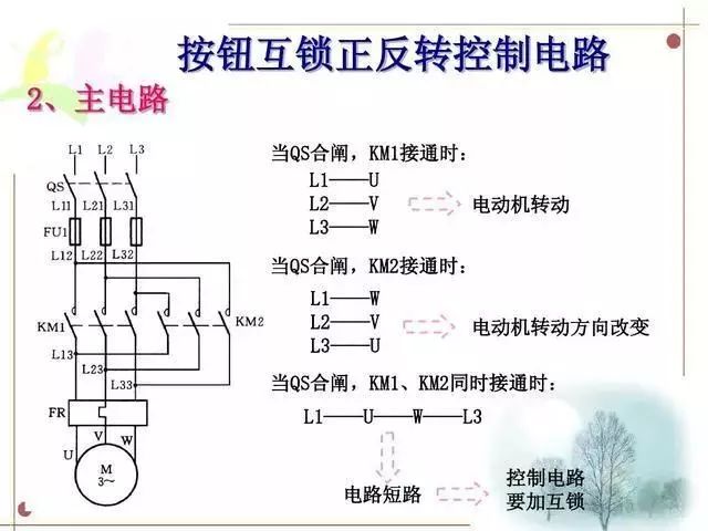

2、按钮互锁正反转控制的主电路

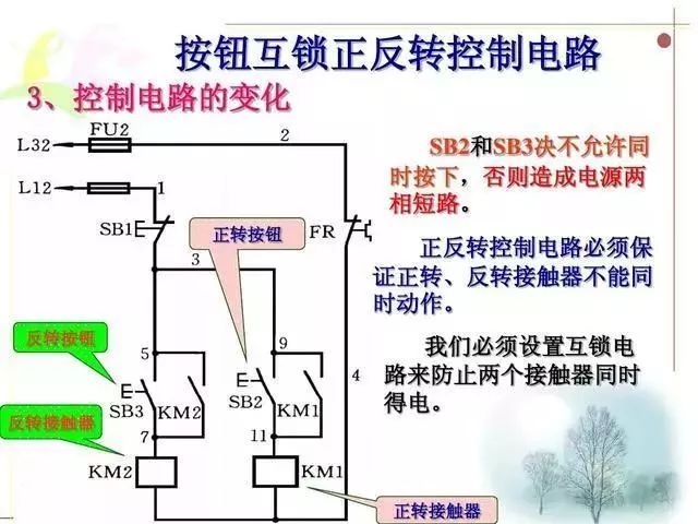

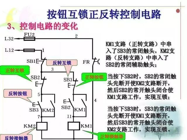

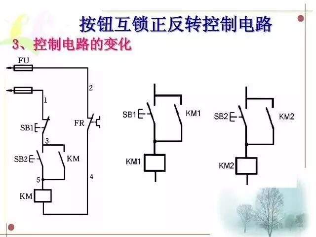

3、按钮互锁正反转控制的控制电路

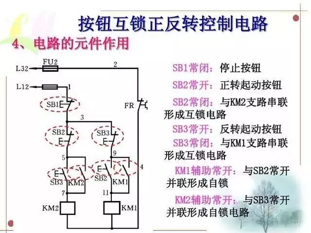

4、按钮互锁正反转控制电路各元器件的作用
5、按钮互锁正反转控制电路工作原理

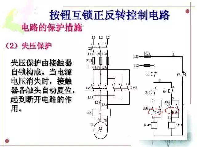

6、按钮互锁正反转控制电路的各种保护措施

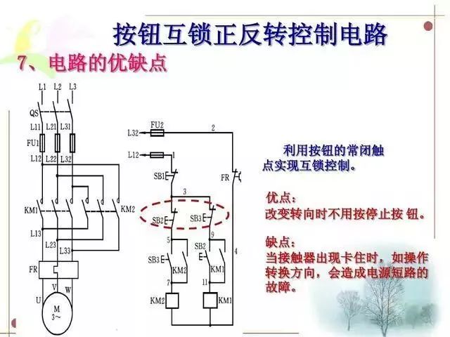

7、按钮互锁正反转控制电路的优缺点

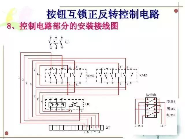

8、按钮互锁正反转控制电路实物接线图

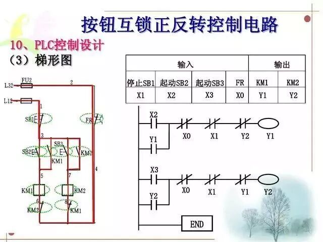

二、PLC转化部分

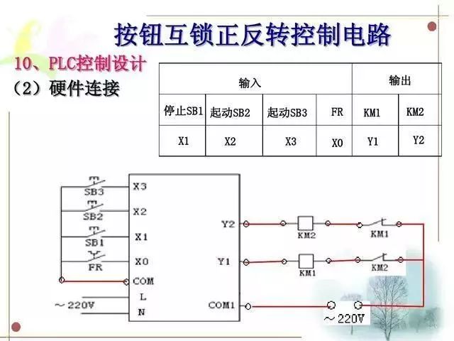

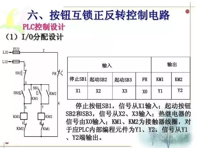

1、I/O分配设计
2、PLC硬件连接,外部接线

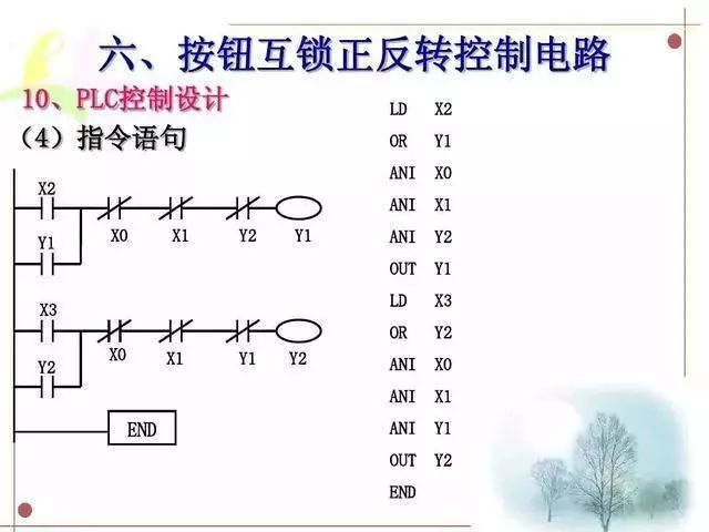

3、PLC梯形图
4、由梯形图转化的逻辑指令
电气控制电路是PLC实现功能的基础,熟悉电路图是PLC入门的基础!电路图对应逻辑指令的转化在学习的时候可以一步步分析,由浅入深,先易后难,分析方法类似。
