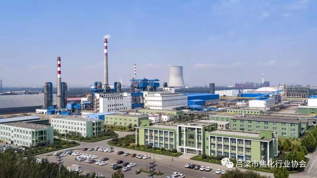

所谓焦炉的大型化就是增大炭化室的几何尺寸和有效容积,以提高焦炉的生产能力,同时更有利于环保等。
焦炉大型化的技术条件和优点的图1
焦炉大型化是上世纪70年代以来世界炼焦技术发展的总趋势。30多年来,炭化室高度由4m增高至8m以上,平均宽度增至0.51~0.61m。其长度已超过20m,单孔炭化室容积由约20m3增大至90m3以上。取得如此惊人的进展乃是因为限制焦记大型化的一系列技术问题得到了解决。
