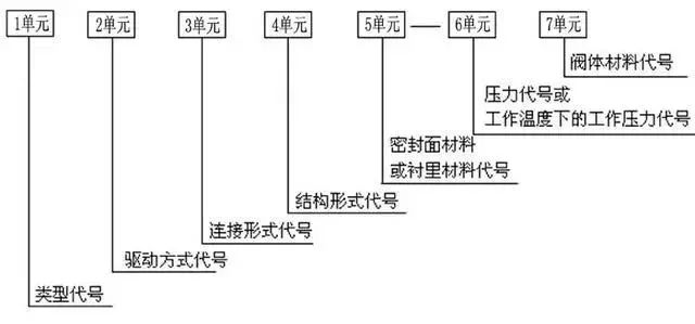

阀门型号表示方法
当今阀门的类型和材料种类越来越多,阀门型号的编制也愈来愈复杂;阀门型号通常应表示阀门类型、驱动方式、连接形式、结构特点、公称压力、密封面材料、阀体材料等要素。阀门型号的标准化对阀门的设计、选用、经销,提供了方便。我国虽然有阀门型号编制的统一标准,但逐渐不能适应阀门工业发展的需要;目前,阀门制造厂一般采用统一的编号方法;不能采用统一编号方法的,各生产厂家可按自己的情况制订出编号方法。

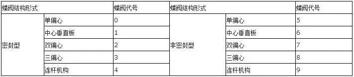

四单元、阀门型号结构形式(代号):
1、蝶阀结构形式(代号表):

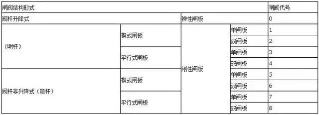

2、闸阀结构形式(代号表):

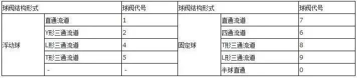

3、球阀结构形式(代号表):

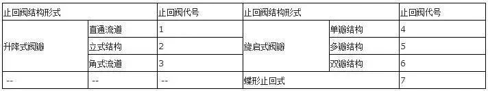

4、止回阀结构形式(代号表):

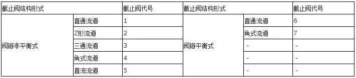

5、截止阀、节流阀和柱塞阀结构形式代号表:
涨知识│阀门上的编号、字母、数字都代表了什么?的图10

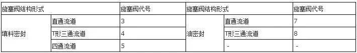

7、旋塞阀结构形式代号表:

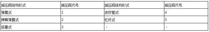

9、减压阀结构形式代号表:

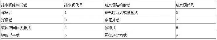

10、疏水阀结构形式代号表:

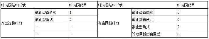

11、排污阀结构形式代号表:

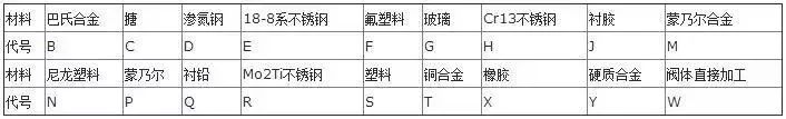

五单元、阀门型号密封材质(代号表):
涨知识│阀门上的编号、字母、数字都代表了什么?的图17

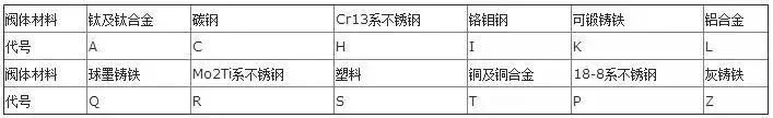

七单元、阀门型号阀体材料(代号表):
涨知识│阀门上的编号、字母、数字都代表了什么?的图18

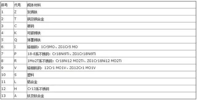

1、阀门型号阀体材料代号表:
涨知识│阀门上的编号、字母、数字都代表了什么?的图19
注:Pg≤16kgf/cm2的灰铸铁阀,Pg≥25kgf/cm2的碳钢阀,省略本代号

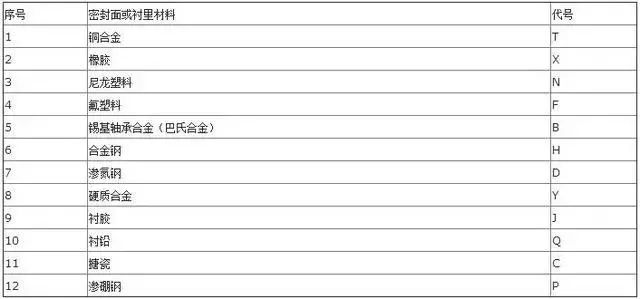

2、阀门型号密封面或衬里材料代号表:
涨知识│阀门上的编号、字母、数字都代表了什么?的图20
注:1、由阀体直接加工的阀座密封材料代号用“W”表示。
2、当阀座和阀瓣(阀板)密封材料不同时,用低硬度材料代号表示(隔膜阀除外)。
