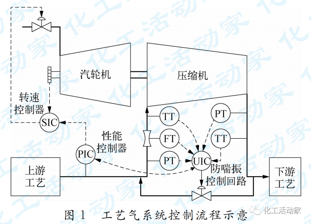

工艺气系统控制流程如图1所示,主要包括防喘振控制回路性能控制回路喘振检测系统三部分。

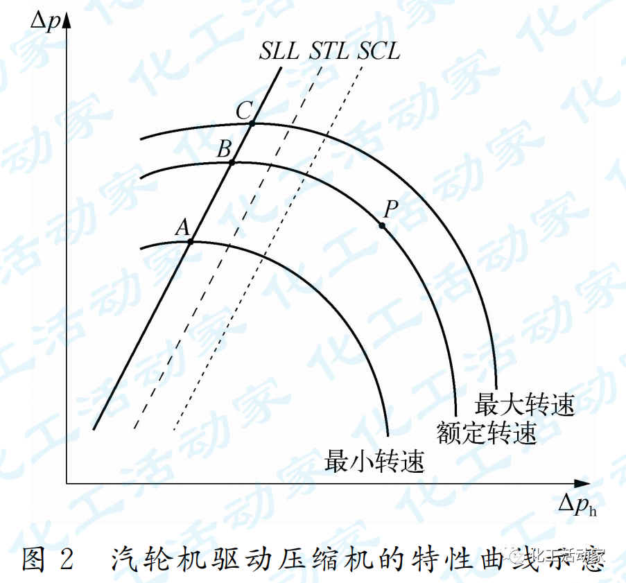

离心压缩机瞬间流动逆转的现象称为喘振。
喘振过程中,压缩机出口压力快速地下降,然后快速恢复,这种循环的低频率高振幅的气流振荡会造成压缩机内部件严重损坏。汽轮机驱动(可变速)压缩机的特性曲线如图2所示,在每个工作转速下,随着流量的下降,压气机都达到一个最大排气压力,连接这些点(图2中A到C点)的线就是喘振线SLL。其中,ΔP为压缩机出口与入口的压差;ΔPh为流量计差压,STL为喘振联锁线,SCL为喘振控制线。
动设备宝典│离心压缩机的控制和保护的图2

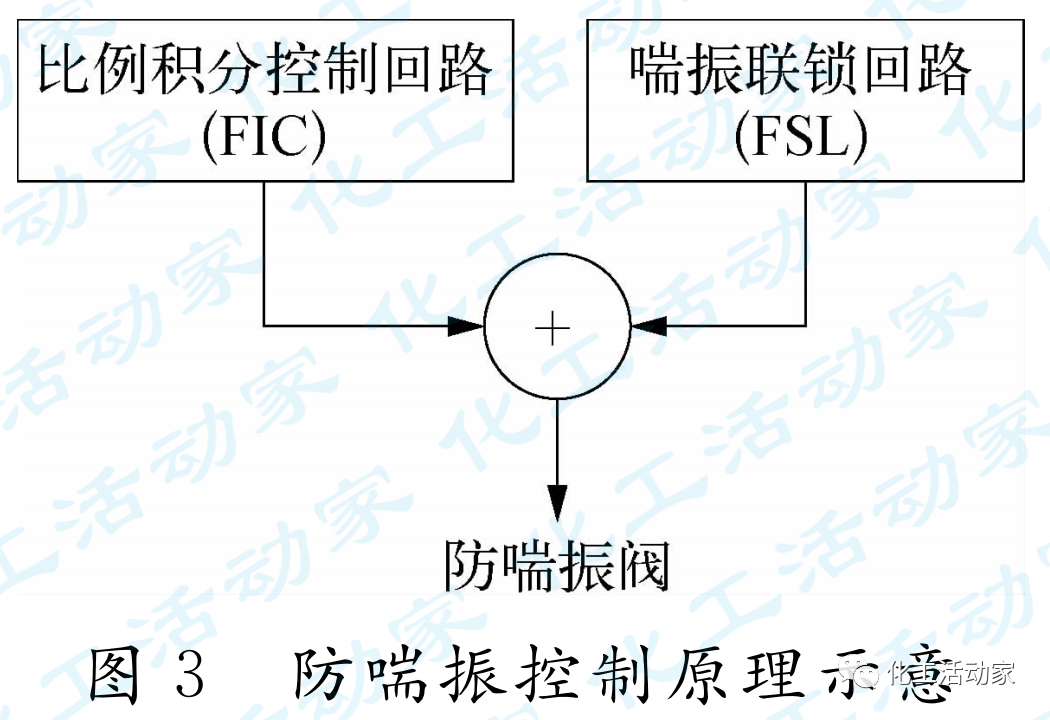

SLL的左侧为喘振区,右侧为压缩机的工作区,防喘振控制的作用就是保护或防止压缩机的工作点P进入喘振区。图1中的UIC为典型防喘振控制回路,防喘振控制器由两个功能组成,其基本原理如图3所示。
动设备宝典│离心压缩机的控制和保护的图3
1)FIC为比例积分控制回路,SCL的值为该回路的给定值SP,计算如下所示:
SP=m(Δp)+ b
式中:m-SLL的斜率;b-SCL与SLL之间的偏移量。
2)FSL为喘振联锁回路,联锁设定值为STL线的值。当压缩机的工作点P向左移碰到SCL时,如果FIC的响应速度无法使P点回到SCL右侧,这时P点会继续左移直到碰到STL,该联锁触发一个阶跃信号快速打开防喘振阀。
随着数字化技术的发展,各压缩机控制系统厂家在上述功能的基础上发展出各种独特的控制算法,不仅提高了防喘振控制的调节精度和响应速度,还实现了防喘振控制、性能控制和转速控制及解耦控制。
性能控制
性能控制的作用是通过上游或下游工艺要求来调节汽轮机的转速使压缩机的运行吻合工艺装置的负荷,性能控制的被控变量一般根据工艺装置的主要扰动量来选择,常用的被控变量有压缩机吸入压力、出口压力、出口流量。图1中的性能控制器PIC以压缩机吸入压力作为被控变量,与转速控制器SIC形成串级控制,性能控制的调节范围为汽轮机最小到最大工作转速。
由于多个防喘振控制回路之间,防喘振控制回路和性能控制回路之间相互影响,当工况变化剧烈时可能会导致压缩机运行不稳定,具有回路解耦功能的控制器会提高压缩机控制的稳定性。以图1为例,当防喘振控制增加回流量时,性能控制器需要增加其输出设定值到转速控制器提高转速,从而提高压缩机吸入能力。在该种情况下,解耦控制将提供一个从防喘振控制器到性能控制器的前馈功能,以增加性能控制器的输出。

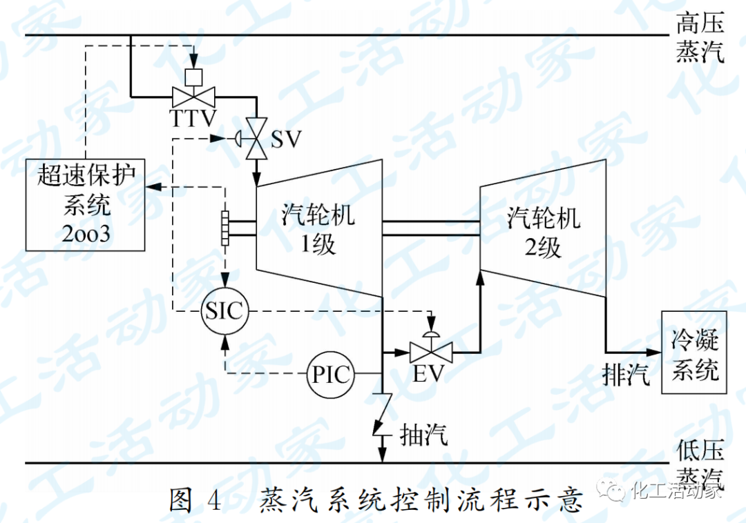

抽汽凝汽式汽轮机蒸汽系统控制流程如图4所示。
动设备宝典│离心压缩机的控制和保护的图4
转速控制
该节讨论的转速控制是指启动程序结束后,控制范围从最小到最大工作转速。转速控制本质上是普通的PID控制回路,通过调节SV阀的开度来控制汽轮机的转速。根据API612:2014规定至少需要配置2个独立的转速探头用于转速控制。

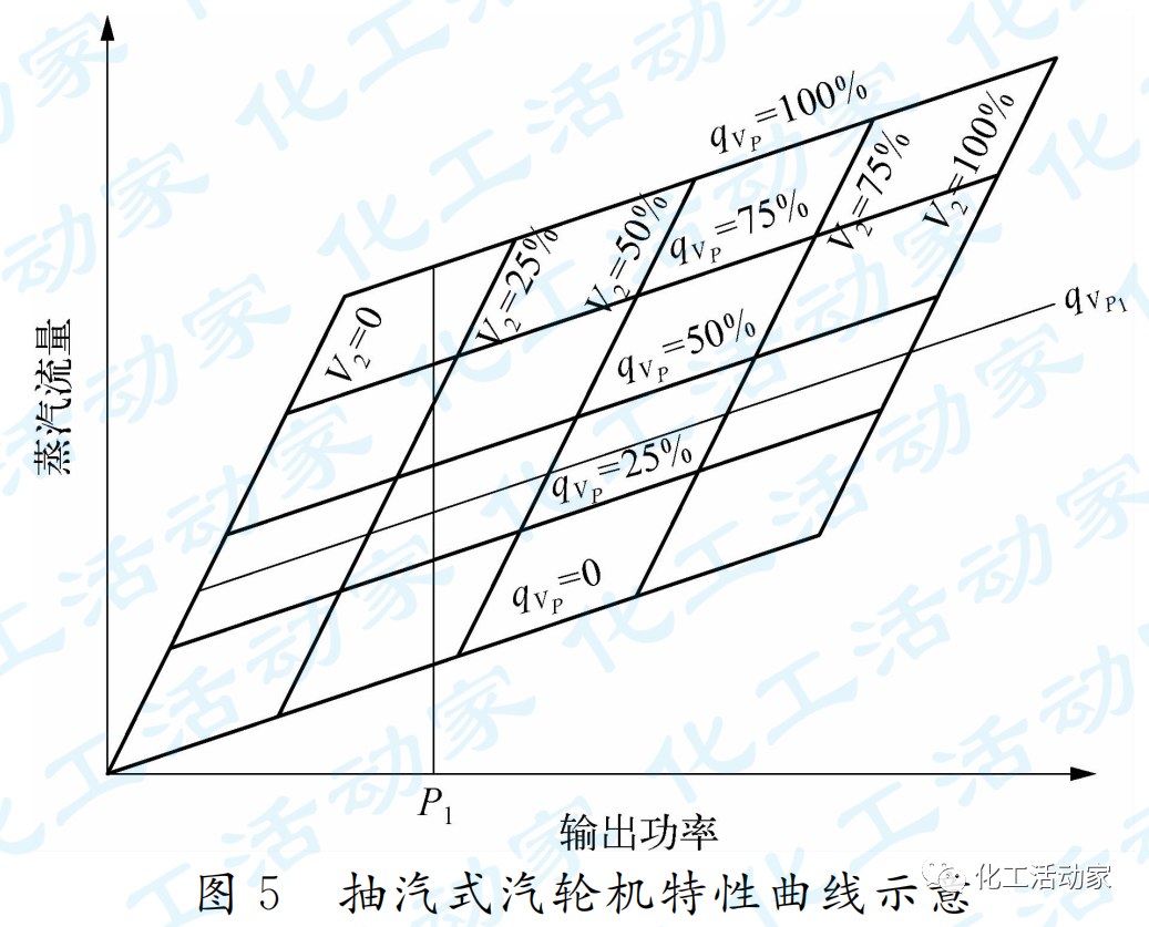

抽汽或补汽式汽轮机转速控制的情况要复杂的多,以下重点介绍抽汽式汽轮机的转速控制原理。典型的抽汽式汽轮机特性曲线如图5所示。
动设备宝典│离心压缩机的控制和保护的图5
实际上抽汽阀EV是安装在汽轮机中段的机头上,为了便于理解才把汽轮机分成两段来表示。
当抽气阀EV的开度V2=100%时,蒸汽流量qVF与汽轮机输出功率P的关系分为两部分:第一部分为图5中的抽汽量qVP=0线,此时抽汽量为零,所有蒸汽流量都转换为汽轮机输出功率,qVP=0线的斜率为整个汽轮机的功率转换率;第二部分为图5中V2=100%线,此时汽轮机抽汽点的压力达到低压蒸汽管网压力,增加的流量值只通过汽轮机1级转换为输出功率,V2=100%线的斜率为汽轮机1级的功率转换率。
转速控制由转速控制SIC和抽汽压力控制PIC组成,SIC输出功率需求量(P1),PIC输出抽汽需求量(qVP1),根据汽轮机特性曲线可控制主调阀SV开度V1和抽汽阀EV开度V2。
超速保护系统
当转速控制失效时,超速保护系统是汽轮机最后一道保护防线,API612:2014推荐其设定值为额定转速的116%。为降低共因失效,超速保护系统应独立设置或集成在SIS内,不应与一般过程控制共用硬件,特别是转速控制系统。
根据API670:2014规定超速保护系统需要配置3个独立的转速探头实现“2oo3”逻辑表决。

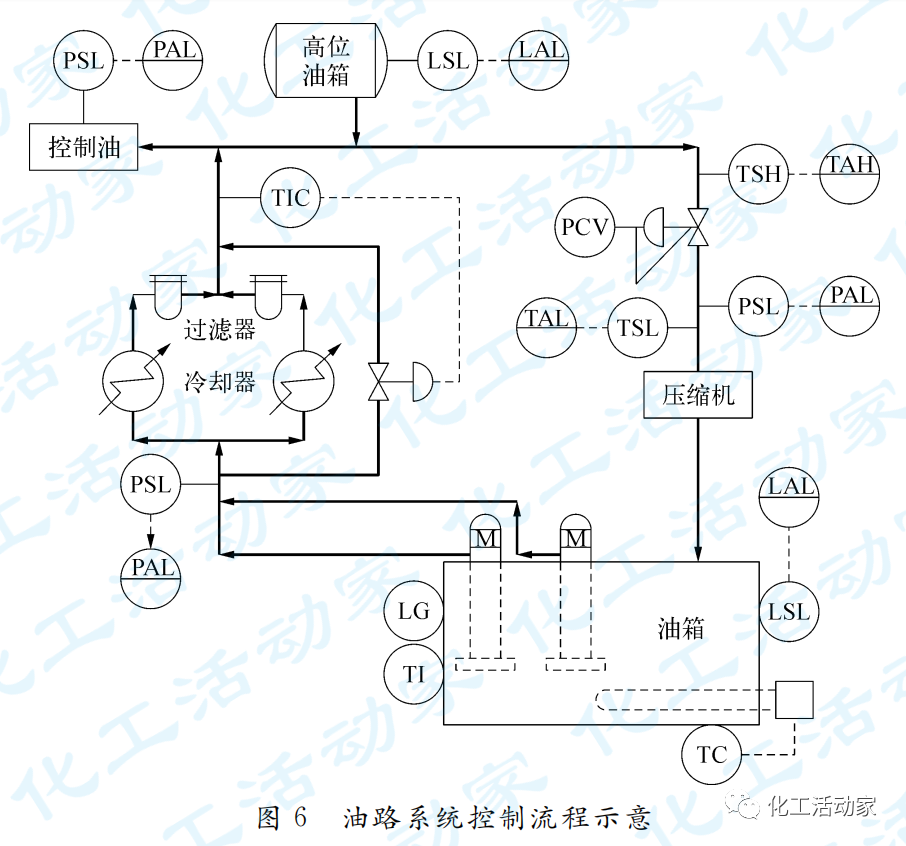

油路系统主要由油箱、主油泵、辅助油泵、油冷却器、油过滤器、高位油箱、阀门、管路及仪表等部分组成。典型的油路系统控制流程如图6所示。
动设备宝典│离心压缩机的控制和保护的图6
温度控制TIC和压力控制PCV保证润滑油的油温和油压维持在正常的操作范围内。为了维持机组连续运行,油站一般设置1台主油泵和1台辅油泵,当主油泵故障或油泵出口压力低时,自动启动辅油泵。

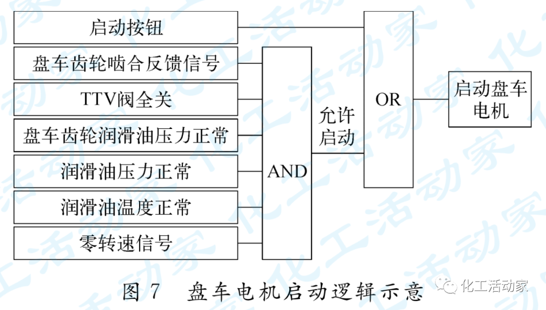

盘车装置
盘车装置的作用是在汽轮机启动前或停机后,驱动汽轮机低速转动从而减小上下汽缸温差,避免转子不均匀受热产生弯曲变形,同时还可在启动前检查汽轮机动静之间是否有摩擦及润滑系统工作是否正常。盘车装置的启动分为手动模式和自动模式,自动模式需要增设一个零转速探头以确保汽轮机完全停车的状态下自动启动盘车电机。典型手动启动盘车逻辑如图7所示。

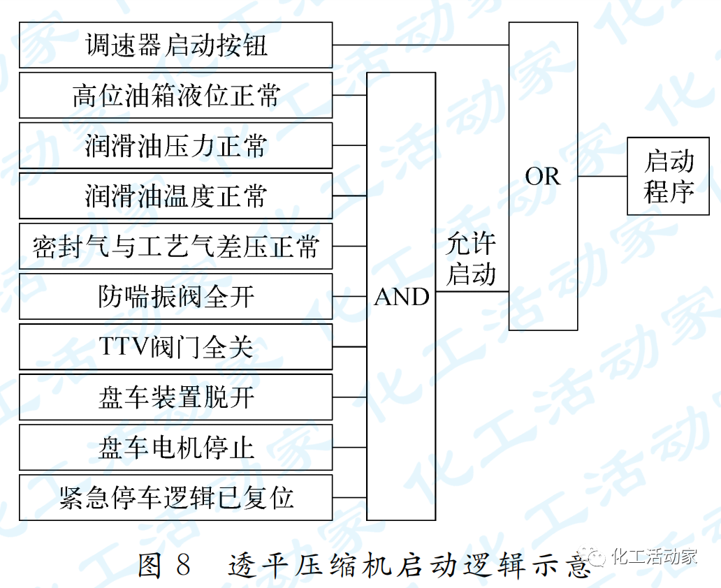

典型透平压缩机启动逻辑如图8所示,不同机组的允许启动信号会略有增减。
动设备宝典│离心压缩机的控制和保护的图8

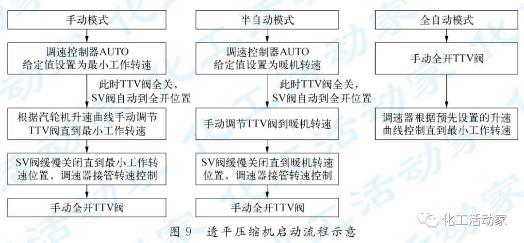

当压缩机允许条件全部满足后,可开始启动程序。常用的启动程序分为手动、半自动、全自动三种模式,详细操作流程如图9所示。
动设备宝典│离心压缩机的控制和保护的图9

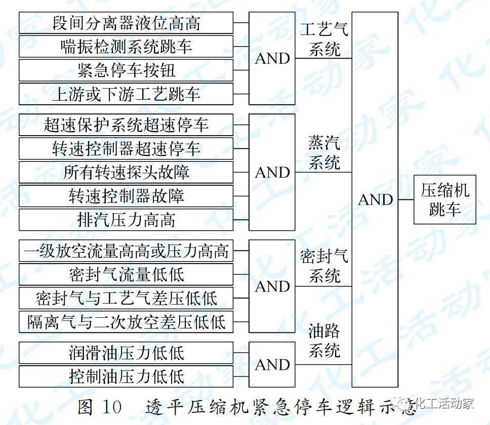

典型透平压缩机紧急停车逻辑如图10所示,不同机组的停车信号会略有增减。
动设备宝典│离心压缩机的控制和保护的图10

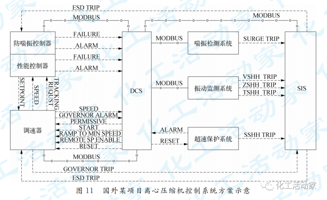

笔者参与设计的国外某总承包项目中,用户要求防喘振控制、性能控制、转速控制、超速保护、振动检测均采用专用的控制系统,机组其他部分的检测和控制利用工艺装置的DCS实现,机组安全相关的保护功能利用工艺装置SIL认证的SIS实现。该方案不仅完全满足控制和安全保护功能相互独立的要求,并且专用控制器先进的算法保证了压缩机高效稳定地运行,机组部分的检测、控制和操作与工艺装置采用统一的DCS操作界面。该项目离心压缩机控制系统方案如图11所示。
动设备宝典│离心压缩机的控制和保护的图11
该方案的缺点是各个系统之间的来往的信号线比较多,实施难度较大,要求设计者和用户对于压缩机控制有一定程度的理解,协调好各系统之间的控制需求。
