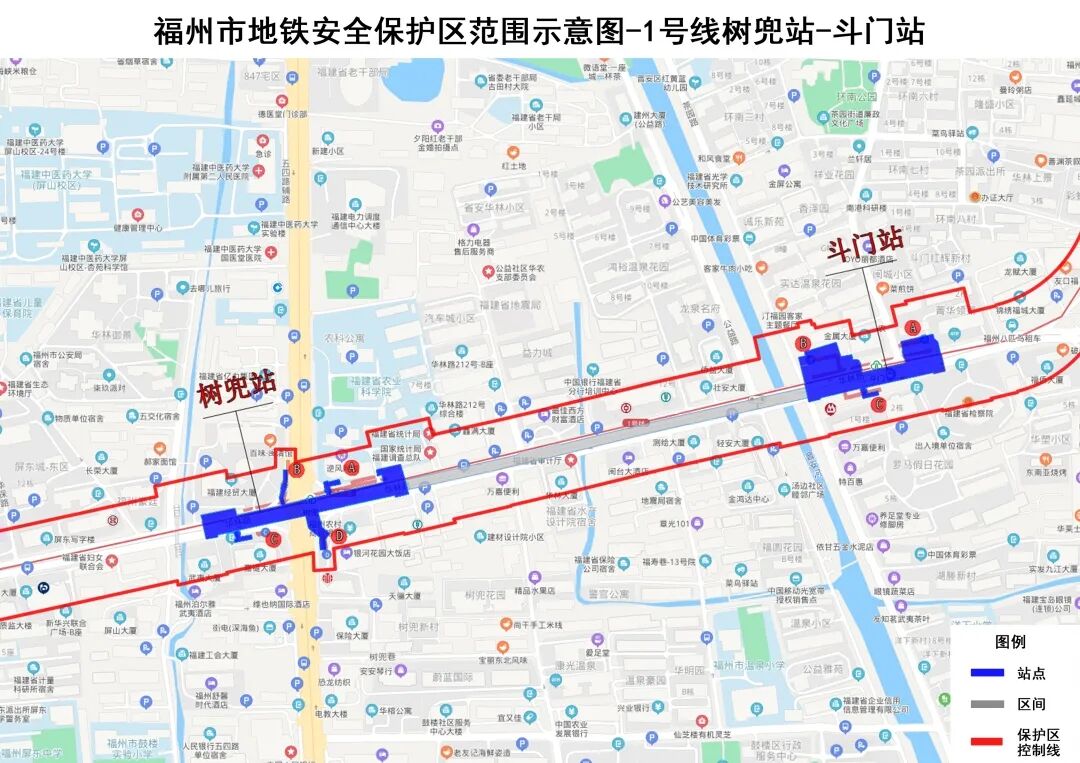

我市地铁保护区分为
控制保护区和特别保护区

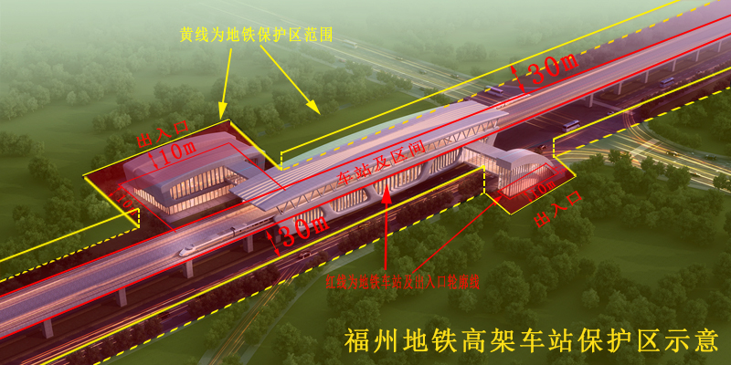

勘察外业人员须知:什么是地铁保护区?在哪里?的图1
高架站保护区范围示意图。
控制保护区
福州地铁在建及运营地铁线路周边设置有地铁控制保护区,范围如下:
(一)地下车站与隧道结构外边线外侧50米范围内;
(二)地面、高架车站及区间结构外边线外侧30米范围内;
(三)出入口、通风亭、变电站、车辆段、停车场等建、构筑物外边线外侧10米范围内;
(四)过江段结构外边线外侧100米范围内;
(五)地铁电缆通道外边线外侧3米范围内。

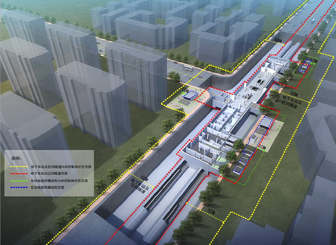

勘察外业人员须知:什么是地铁保护区?在哪里?的图2
隧道、车站结构保护区范围示意图。
特别保护区
为进一步规范并细化保护区管理,福州地铁控制保护区内还设立了特别保护区。特别保护区内除必需的市政、园林、环卫和人防工程外,禁止其他一切建设活动,范围如下:
(一)地下车站和隧道结构外边线外侧5米内;
(二)高架车站及高架线路工程结构水平投影外侧3米内;
(三)地面车站及地面线路路堤或路堑边线外侧3米内;
(四)出入口、风亭、风井、电梯井、冷却塔、主变电站、控制中心等建(构)筑物结构外边线,以及车辆段(停车场)用地范围外侧5米内;
(五)过江河、湖泊等水域的隧道、桥梁结构外边线外侧50米内;
(六)高压电缆沟水平投影外侧3米内。

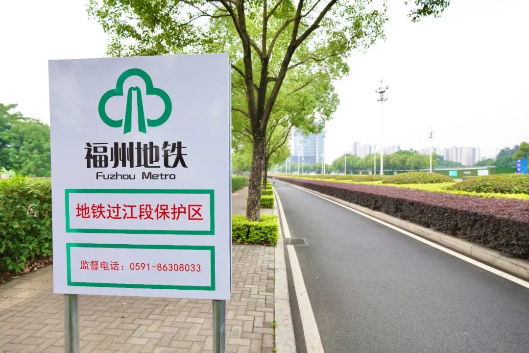

勘察外业人员须知:什么是地铁保护区?在哪里?的图4
设立在地铁4号线过江段保护区的指示牌。

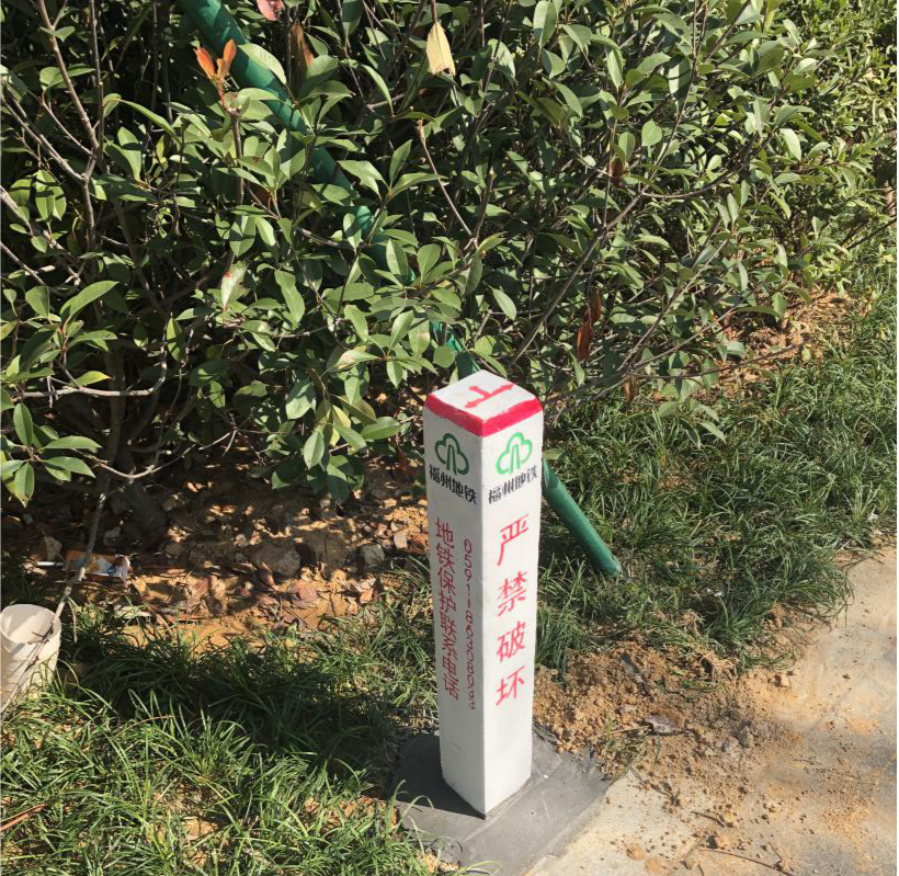

勘察外业人员须知:什么是地铁保护区?在哪里?的图5
福州地铁保护区警示标识柱。
