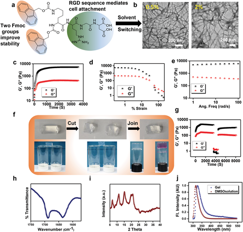

作者首先合成了肽段Fmoc-K(Fmoc)-RGD。该肽段能够在低浓度下(0.5% w/v)下形成透明的凝胶。透射电子显微镜(TEM)表征表明,其由缠结的纳米纤维组成,证明了其为超分子凝胶(图1b)。流变结果表明,凝胶在一小时内形成,储能模量高达5 kPa(图1c-d)。同时,上述凝胶具有一定的自愈特征,能够在大应变下转变为溶胶状态,并在应变于线性粘弹区时发生重组(图1f-g)。傅里叶变换红外光谱(FTIR)和荧光光谱表明凝胶内部存在的β-折叠特征与Fmoc基团的π–π堆积(图1h-j)。
《Adv. Mater.》:用于心脏组织工程的多肽基导电抗菌凝胶材料的图1
1. 本文的水凝胶设计

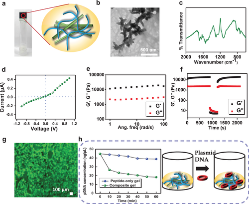

接下来,作者研究了该多肽凝胶的细胞相容性,发现该凝胶能够较好地支持成纤维细胞,帮助其黏附、扩散与增殖。为了进一步将上述凝胶用于生电细胞培养中,作者希望加入PAni网络,得到复合导电凝胶(图2a)。复合凝胶的TEM表明多肽纳米纤维与PAni在网络结构中的共存(图2b)。PAni的复合并未改变凝胶的机械性能、自修复性质与生物相容性能(图2d-g),相对的,PAni的复合给凝胶带来了诸多优势。该凝胶具有半导体特性,最高电流达到约0.4 μA(图2c)。引入的带正电荷的PAni链段使其能够与DNA结合,从而具有作为DNA固定材料的潜力(图2h)。此外,PAni的抗菌性能使得凝胶能够抑制细菌生长。
《Adv. Mater.》:用于心脏组织工程的多肽基导电抗菌凝胶材料的图2
2.  PAni-多肽复合凝胶的性能

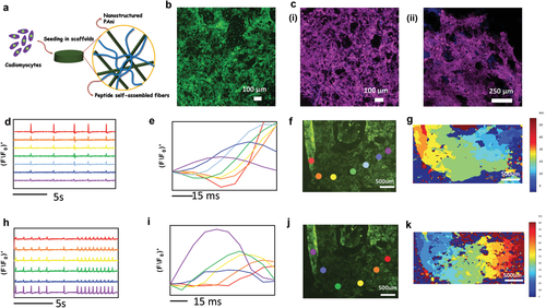

上述诸多优势使得该复合凝胶是一种极佳的生电细胞组织培养支架(图3a)。心脏细胞外基质(ECM)由分层组织的纤维网络组成,肌内膜纤维为直径达数十纳米至百纳米的原纤维网状结构,围绕心肌细胞,与细胞骨架蛋白形成相互作用。本设计中的纳米纤维凝胶能够模拟肌内膜纤维。同时,心肌细胞为生电细胞,能够在电信号下发生自发收缩,干扰电信号以发生各向异性的传递。作者希望,PAni的引入能够改善心肌细胞的电交流。为此,作者将从新生大鼠中提取的心肌细胞接种于复合凝胶中,培养7日后,细胞保持较高活力(图3b),同时α-肌动蛋白和肌钙蛋白明显表达(图3c)。此外,为研究凝胶中的心肌细胞的细胞功能,作者将其与钙敏感染料一同孵育,发现凝胶表面细胞表现出自发与同步的收缩行为,同时钙信号通过水凝胶表面传播(图3d-g)。此外,在自然电信号传播的反方向上施加电刺激后,能够观察到电信号的反转(图3h-k)。由此,复合凝胶是支持心肌细胞生长并发挥功能的极好基质。
《Adv. Mater.》:用于心脏组织工程的多肽基导电抗菌凝胶材料的图3
3. 复合凝胶支持心肌细胞的生长
