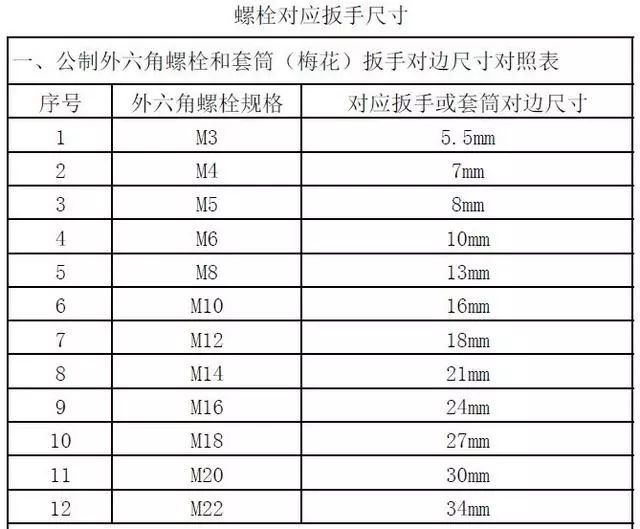

扳手或套筒上打的钢印数字是对边尺寸,也就是机械设计手册上查到的螺纹连接紧固件规格的S值,往往有的人不知道的,还以为就是螺纹直径,结果出现扳手与螺钉/螺栓/螺母却不相配的情况
螺丝尺寸对应内六角扳手的四个面,为了让大家区分螺丝与内六角扳手的对应尺寸,还有要钻多大的孔应该用多大的丝锥,以下是一些经验可以供大家参考:攻螺纹底孔的计算: 脆性材料(铸铁、青铜等):钻孔直径d0=d(螺纹外径)-1.1p(螺距);
塑性材料(钢、紫铜等):钻孔直径d0=d(螺纹外径)-p(螺距)
常用的开口扳手规格为:7、8、10、14、17、19、22、24、27、30、32、36、41、46、55、65;
对应螺纹规格为:M4、M5、M6、M8、M10、M12、M14、M16、M18、M20、M22、M24、M27、M30、M36、M42
全套内六角扳手中最小规格为3,其对应关系为S3=M4、S4=M5、S5=M6、S6=M8、S8=M10、S10=M12、S12=M14-M16、S14=M18-M20、S17=M22-M24、S19=M27-M30、S24=M36、S27=M42。
攻丝前螺纹底孔直径的计算方法:对于脆性材料按照基本尺寸-1.0826螺距,对于塑性材料按照螺纹基本尺寸-螺距+0.1。
脆性材料在攻丝时为纯切削状态,底孔尺寸为螺纹牙底圆直径,塑性材料在攻丝时由于材料受力后产生塑性变形,材料会向螺纹小径移动,因此底孔应该适当加大。对于M6以下的螺纹孔,不分材料性质,统一按基本尺寸-螺距.钻孔一般用螺栓大径D减去螺距.
