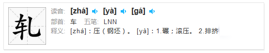

没接触过钢铁行业的可能常见的“轧”字多出现在“轧(ya)马路”“轧(ya)制”“倾轧(ya)”这些词中,但一旦到了冶金行业,这个字就得念(zha)了,比如常见的轧辊、轧钢、轧钢机等。
