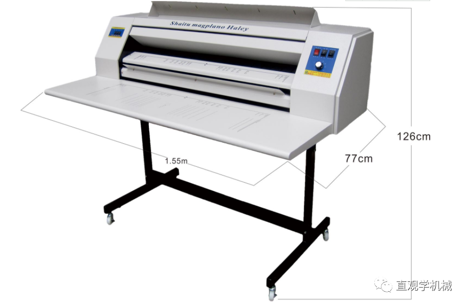

绘图人员将图用碳素笔绘制在透明的,名为“硫酸纸”的纸上。目的是为了今后大量使用图纸时便于用“晒图机”大量晒制一模一样的图纸。
图纸上的蓝色是“晒图机”氨水定影感光工作原理所至,没有其它任何意义。
目前,绘图人员几乎看不到手绘的了,全是使用CAD来完成各种结构图的绘制,同时在出图时,可用形如打印机的大型绘图仪,将电脑中的图打印在白色的图纸上,也可以打印成彩色的。
不过为了大量的复制同一张图纸,设计人员还是在沿用过去的这种“晒图法”。
这种方法制图成本很低,一张A1大小的图纸晒印成蓝图成本是并不高。而且效率很高,一张A1大小的图纸晒印成蓝图仅用几秒钟。
图纸如果不想很蓝,可以把晒图的时间放慢;反之,晒图时间加快就会更蓝。
