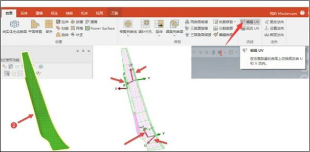

1、重新定义曲面流向
回流 UV支持通过指定旋转角度或新的边界曲线来重新定义曲面流向。

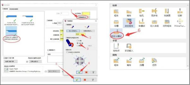

Mastercam 2021 引入了一个新的刀路,即自定义螺纹,支持自定义轮廓形式,如圆牙形、美制偏梯形、方形和梯形。

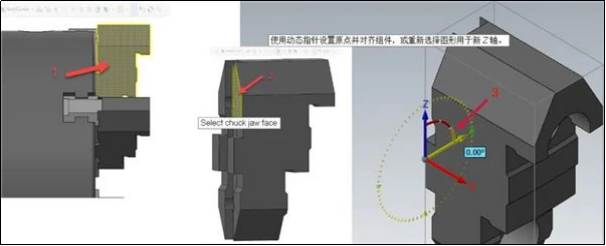

Mastercam 2021 中的车铣复合模块支持卡盘和筒夹式卡盘实体导入作为单独的部件类型。这极大地扩大了车铣复合支持的机床范围。

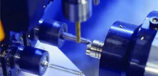

Mastercam为当今各种顶级瑞士走心机提供解决方案,包括Star(日本斯大)、Citizen(日本西铁城)、 Tsugami(日本津止)
,Swistek(美国Swistek), Hanwha(韩华韩华), Ganesh (美国Ganesh), DMG MORI(德马吉森精机), Nexturn(韩国Nexturn)等。

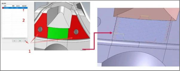

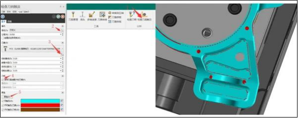

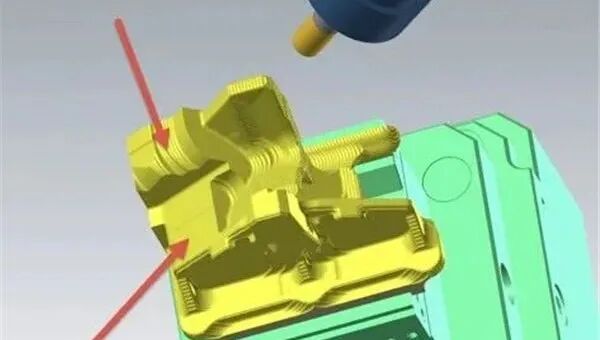

Mastercam 2021 支持检查刀具加工的触及范围,可以查看刀具可加工触及地方、不能加工触及的地方。然后根据所选的预览选项对所选的几何体进行着色。

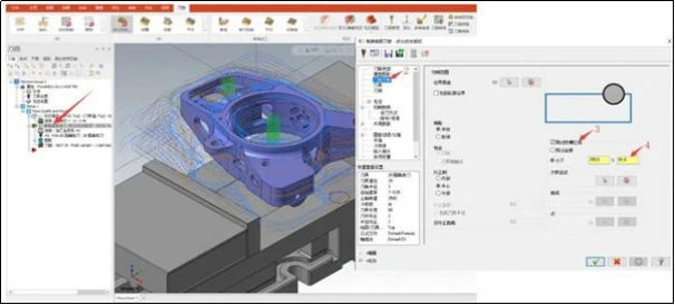

“跳过小于槽”选项可用于 2D 动态铣削。对于动态铣选项,可以选择跳过所有槽。

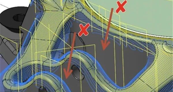

Mastercam 2021 在动态铣刀路中添加了一个新页面,即边角预处理。使用此选项在加工之前,在选定加工区域的任何角上剩下的部分设置加工参数。

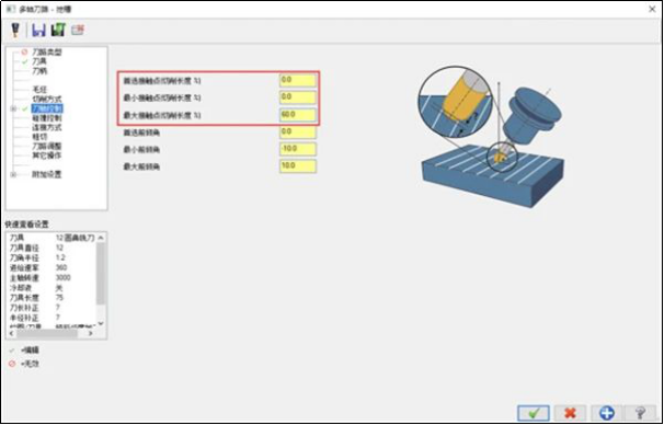

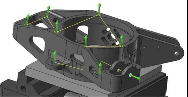

全新的 3+2 自动粗切刀路可自动生成多个三轴刀路,通过分析模型和毛坯,然后创建一个粗加工的刀路。
多轴粗切刀路在 Mastercam 2021 中也得到了增强,并重命名为“多轴挖槽”,其中包括“粗切”,“壁边精修”和“底面精修”选项。

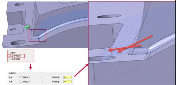

Mastercam 2021 在渐变刀路中增加了“延伸边缘曲线”选项,以便得到更好的切削效果。该选项支持在无需绘制辅助图形的情况下就能创建一个不同的刀路。
