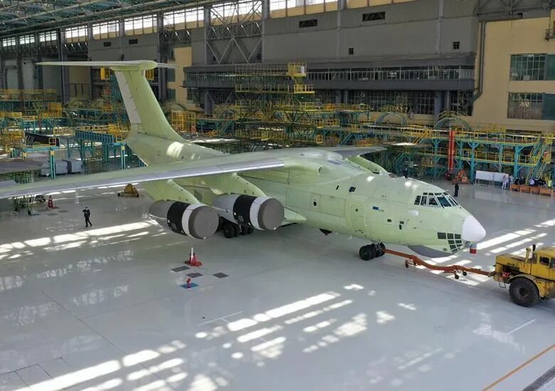

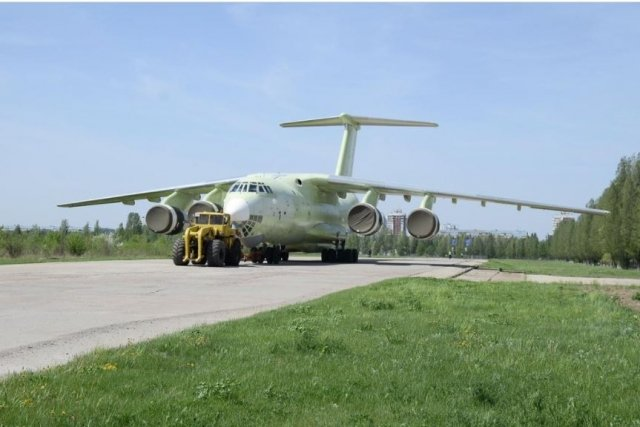

5月19日,俄罗斯联合飞机公司(UAC)宣布:第一架经过全新自动生产线组装的伊尔-76MD-90A已经下线并进入测试阶段。
伊尔-76新型号下线,俄罗斯终于重获大型运输机批生产能力的图1
这一事件被称为“里程碑式的”,据生产这款最新型运输机的航星-SP工厂(Aviastar-SP)董事兼总经理谢尔盖•谢列梅托夫称:“引进这种新生产线将使每年的产量增加10架以上。”

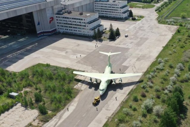

伊尔-76MD-90A,这一编号可以解读为:“伊尔-76MD运输机换装索洛维耶夫PS-90A-76发动机的改型”。但实际上该型号的改进远不止更换发动机。
伊尔-76新型号下线,俄罗斯终于重获大型运输机批生产能力的图2
相较于之前的型号,伊尔-76MD-90A在基础设计上的主要变化有以下几点:
换发
更换了四台推力更大、油耗更低的发动机;
部件结构强化
对机翼和起落架/轮胎进行了结构强化,使得该机的运载能力获得了显著提升——特别是在非铺装跑道上,最大货物载重从48吨提升到了60吨。
飞控系统升级
该机的飞行控制系统也得到了升级:传统的机械式飞控被电传飞控取代,这使得该机的飞行品质得到了显著提升,并能更好的与飞行任务的各相关系统交联协作,配合新的导航和自动飞行设计等,能在飞行安全性、导航能力、着陆精度上都获得显著提升。

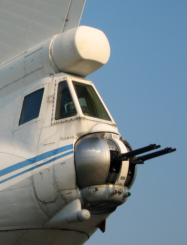

两个型号中,T型主要用于民用;M型主要用于军事运输任务,因此在机尾设置了炮塔和2门23毫米双管机炮。

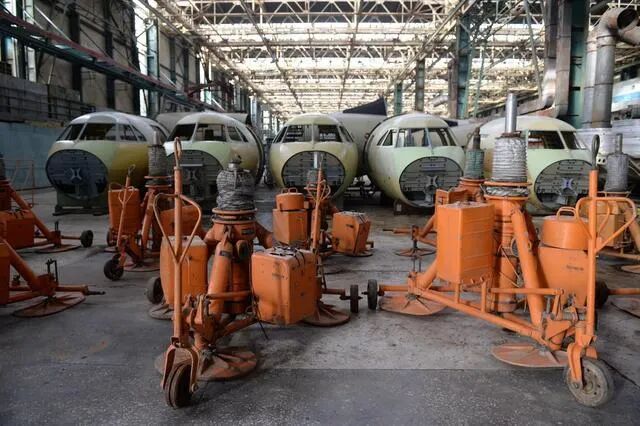

另一方面,苏联解体客观上造成了伊尔-76的供应链“断裂”——苏联解体后,伊尔-76的主机厂所和配套设备厂商散落在多个国家,不久后,缺乏项目支持的部分企业开始破产倒闭……
伊尔-76新型号下线,俄罗斯终于重获大型运输机批生产能力的图6
停产伊尔-76后的塔什干契卡洛夫飞机制造厂还保留着部分航空维修和零部件生产能力。

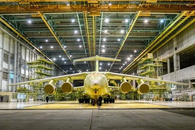

举例来说,伊尔-76原本的主机厂是塔什干机械厂,该厂位于乌兹别克斯坦。苏联解体后,俄罗斯花费了漫长的时间和巨大的经济代价才在乌里扬诺夫斯克的航星-SP工厂新建了伊尔-76系列的生产线。
伊尔-76新型号下线,俄罗斯终于重获大型运输机批生产能力的图7
航星-SP工厂的新产线。
而此次交付测试的伊尔-76MD-90A,就出自航空之星-SP。截至到今年初,这一新型号已经获得了27架订单,目前有9架产品正处于建造过程中。

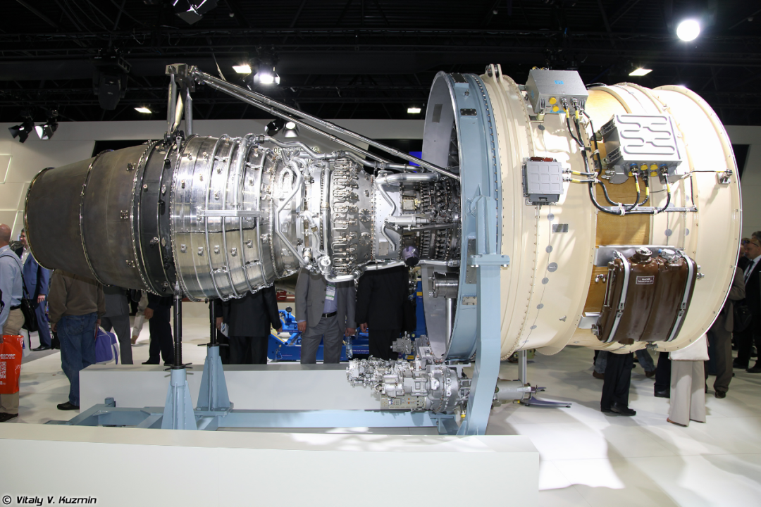

PS-90A-76发动机
但现阶段其所采用的PS-90A-76发动机,则未必能伴随新型号走完整个服役周期,而是很可能在中期动力升级过程中,被PD-14发动机全面取代——前提是:PD-14发动机研制顺利。

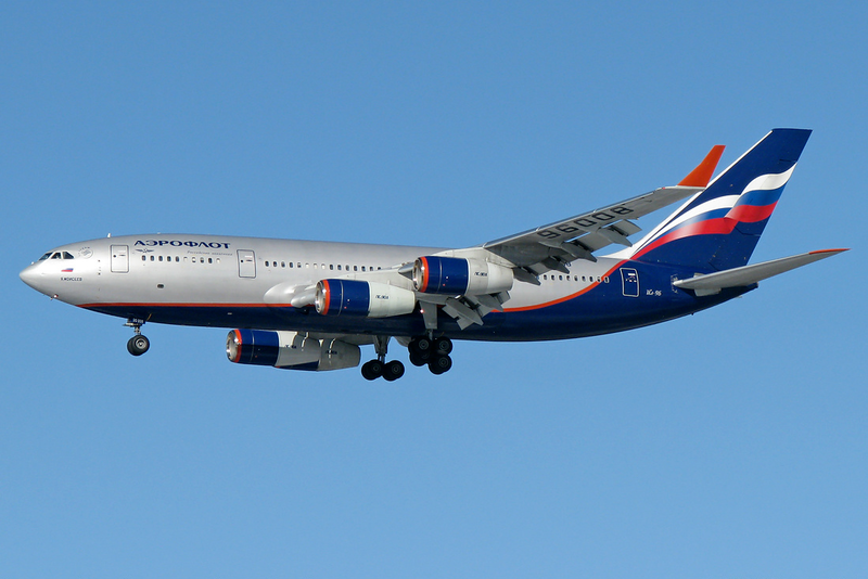

PS-90A-76发动机源自于苏联和俄罗斯对民航市场的渴望。上世纪70年代末期时候,苏联已经意识到民航市场、特别是国际民航市场的重要性,就此诞生了伊尔-96大型客机。
伊尔-76新型号下线,俄罗斯终于重获大型运输机批生产能力的图10
伊尔-96
但在动力上,此时苏联为图-134客机所研发的D30-KP系列发动机在油耗、寿命、可靠性、废气排放等诸多方面,不仅无法和CFM-56等商用发动机进行正面竞争,甚至连国际适航认证都拿不到。

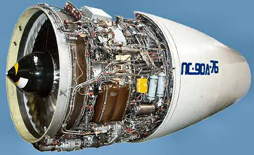

PS-90A发动机
PS-90A就是在这种背景下作为D30-KP系列发动机的换代产品启动研发的。并且除了装备伊尔-96外,还安排了多个衍生型号用于装备伊尔-76MD、图-154M飞机等型号,这些衍生型号被分别命名为PS-90A-76和PS-90A-154。
但由于能力和经验不足,PS-90A系列发动机的推力虽然比较大(达到了14.5吨),但是基本设计存在很多问题,可靠性和维护性都比较差。在上世纪90年代,俄罗斯彼尔姆发动机制造联合体曾经试图和美国普惠公司合作、重新设计PS-90A发动机,但项目最终未能如愿完成。
