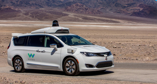

无人驾驶汽车环境感知技术综述的图1
