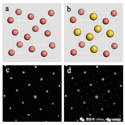

上图即是CuAu3无序和有序的模型和对应的电子衍射花样。其中图a是CuAu3无序时的晶体结构模型,而图b是有序时的晶体结构模型;图c是与无序对应的电子衍射花样,而图d则是与有序对应的超点阵电子衍射花样。

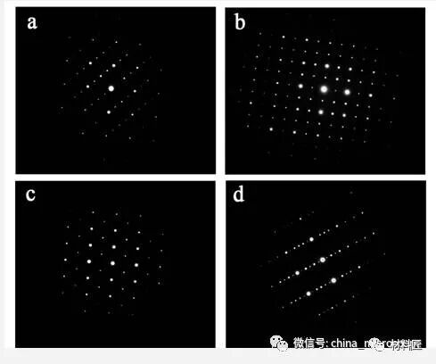

上图是超点阵花样的一些实例,这些花样是从一种沿[111]方向具有六倍周期的复杂有序钙钛矿相中得到的。图a是沿[010]方向2倍周期有序的超点阵电子衍射花样,图b是沿[101]方向2倍周期有序的超点阵电子衍射花样,图c是沿[11-1]方向2倍周期有序的超点阵电子衍射花样,而图d则是沿[111]方向6倍周期有序的电子衍射花样。

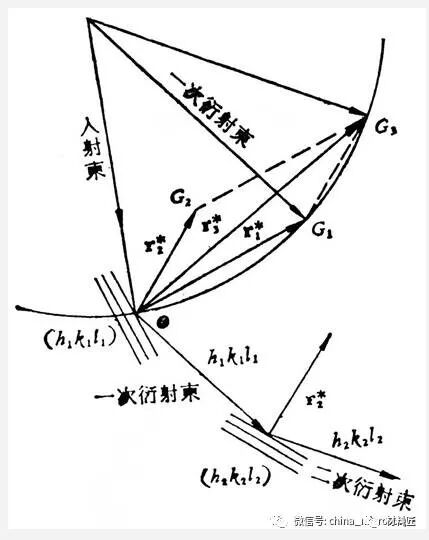

在电子束穿行晶体的过程中,会产生较强的衍射束,它又可以作为入射束,在晶体中产生再次衍射,称为二次衍射。二次衍射形成的新的附加斑点称作二次衍射斑。二次衍射很强时,还可以再行衍射,产生多次衍射。
产生二次衍射的条件:
1、晶体足够厚;
2、衍射束要有足够的强度。
【材料课堂】透射电镜电子衍射花样的标定与分析!的图4
二次衍射花样形成的示意图【材料课堂】透射电镜电子衍射花样的标定与分析!的图5

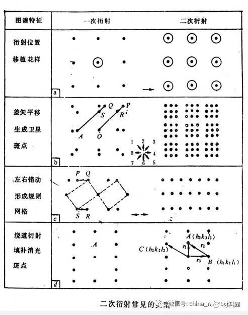

【材料课堂】透射电镜电子衍射花样的标定与分析!的图6

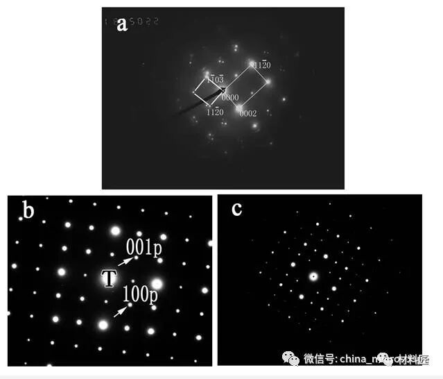

上图是二次衍射中出现多余衍射斑点的两种不同,其中图a是在镁钙合金中得到的的电子衍射花样,图中本来只存在两套花样,分别是镁的[-1100]晶带轴电子衍射花样和Mg2Ca相的[3-302]晶带轴花样。而花样中出现的很多卫星斑是由于二次衍射,通过Mg2Ca相的(1-103)斑点与Mg的(000-2)斑点之间存在的差矢平移造成的。图b和图c是一种有序钙钛矿相中沿[010]p方向得到的电子衍射花样,其中图b是在较厚的地方得到,而图c则是在很薄的地方得到。在较薄的地方,由于不存在动力学效应,可以清楚地看到花样中存在相当多消光的斑点,但在较厚的地方,由于动力学效应,出现二次衍射的矢量平移,使得本来应该消光的斑点变得看起来不消光了。

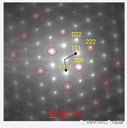

典型的例子:硅的电子衍射花样,图中红圈内的衍射应该是系统消光的。但(200)可以是(111)衍射电子再发生(1-1-1)衍射的总的效果。这一现象被称为二次衍射或动力学衍射。同理,消光的(222)也可以由两次(111)来产生。(200)也可以通过(111)+(111)+(0-2-2)来产生,只是这种多次衍射的几率更低一些罢了。
