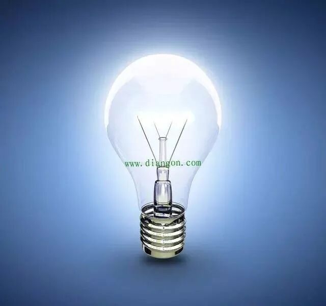

但这个最基本的公式不是适用所有电路的,一般情况下只适用于直流电路和交流纯电阻电路。直流电路不用说。交流纯电阻电路就是电能完全转化为内能的电路,如:白炽灯,电炉,电烤箱等。
电工初学者会正确计算负载功率吗?一篇文章彻底教会你的图1
白炽灯

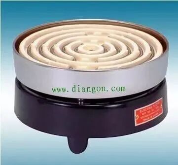

电炉

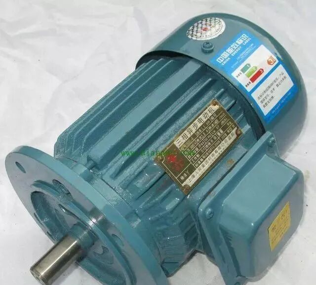

曾有初学电工的朋友问我,说一台3000瓦的三相电机,电流=功率/电压=3000/380=7.89A,为什么不对呢?
电工初学者会正确计算负载功率吗?一篇文章彻底教会你的图3
电机
这就涉及到三相功率的计算,P=UIcosφ是单相功率计算,三相功率计算公式是:P=3U相I相cosφ,这个公式中的电压和电流指的是相电压和相电流,但咱们平时所说的额定电压、额定电流指的是线电压和线电流。diangon.com这就要看负载的连接方式,当负载为对称的星形联接时线电压=√3相电压,线电流=相电流;当负载为对称的三角形联接时,线电压=相电压,线电流=√3相电流。所以无论对称负载是星形联接还是三角形联接,P=3U相I相cosφ都可演变为P=√3U线I线cosφ,再通过这个公式就可以计算出线电压和线电流。
对于三相异步电机功率的计算,还要考虑电机的效率,所以公式为:P=√3×U×I×COSΦ×η,例如计算3000瓦三相电机电流,(功率因数取0.86,效率取0.88的话)可代入公式,3000=√3×380×I×0.86×0.88,I=6.02A。

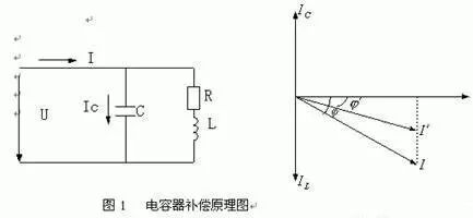

实际中可使用电路电容器或调相机,一般多采用电力电容器补尝无功,即:在感性负载上并联电容器。一下为理论解释:
在感性负载上并联电容器的方法可用电容器的无功功率来补偿感性负载的无功功率,从而减少甚至消除感性负载于电源之间原有的能量交换。
在交流电路中,纯电阻电路,负载中的电流与电压同相位,纯电感负载中的电流滞后于电压90º,而纯电容的电流则超前于电压90º,电容中的电流与电感中的电流相差180º,能相互抵消。
电力系统中的负载大部分是感性的,因此总电流将滞后电压一个角度,如图1所示,将并联电容器与负载并联,则电容器的电流将抵消一部分电感电流,从而使总电流减小,功率因数将提高。
