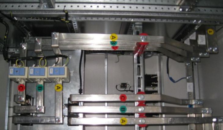

顾名思意就是起电容补尝作用的,先来看看电容补尝原理,电容补尝时电容和负载是并联连接的,电容就和电库一样,当负载增大时,由于电源存在内阻,电源输出电压就会下降,由于电容的两端要维持原来的电压,也就是电容内的电畺要流出一部分,延缓了电压的下降趋势,就是电容补尝原理。
电容补偿柜有什么作用的图1
