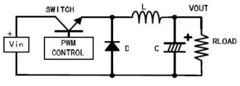

上图是开关电源中最简单的拓扑结构-buck降压型电源。

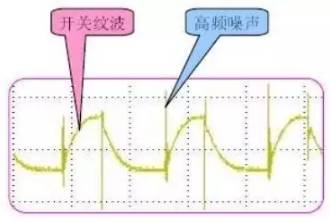

随着SWITCH的开关,电感L中的电流也是在输出电流的有效值上下波动的。所以在输出端也会出现一个与SWITCH同频率的纹波,一般所说的纹波就是指这个。它与输出电容的容量和ESR有关系。这个纹波的频率与开关电源相同,为几十到几百KHz。
另外,SWITCH一般选用双极性晶体管或者MOSFET,不管是哪种,在其导通和截止的时候,都会有一个上升时间和下降时间。这时候在电路中就会出现一个与SWITCH上升下降时间的频率相同或者奇数倍频的噪声,一般为几十MHz。同样二极管D在反向恢复瞬间,其等效电路为电阻电容和电感的串联,会引起谐振,产生的噪声
频率也为几十MHz。这两种噪声一般叫做高频噪声,幅值通常要比纹波大得多。

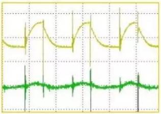

开关电源纹波的测量
干货 | 一文搞定开关电源波纹的产生、测量及抑制的图8
干货 | 一文搞定开关电源波纹的产生、测量及抑制的图9
干货 | 一文搞定开关电源波纹的产生、测量及抑制的图10
基本要求:
使用示波器AC耦合
20MHz带宽限制
拔掉探头的地线
1、AC耦合是去掉叠加的直流电压,得到准确的波形。
2、打开20MHz带宽限制是防止高频噪声的干扰,防止测出错误的结果。因为高频成分幅值较大,测量的时候应除去。
3、拔掉示波器探头的接地夹,使用接地环测量,是为了减少干扰。很多部门没有接地环,如果误差允许也直接用探头的接地夹测量。但在判断是否合格时要考虑这个因素。
还有一点是要使用50Ω终端。横河示波器的资料上介绍说,50Ω模块是除去DC成分,精确测量AC成分。但是很少有示波器配这种专门的探头,大多数情况是使用标配100KΩ到10MΩ的探头测量,影响暂时不清楚。
上面是测量开关纹波时基本的注意事项。如果示波器探头不是直接接触输出点,应该用双绞线,或者50Ω同轴电缆方式测量。
在测量高频噪声时,使用示波器的全通带,一般为几百兆到GHz级别。其他与上述相同。可能不同的公司有不同的测试方法。归根到底第一要清楚自己的测试结果。第二要得到客户认可,

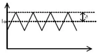

上图是开关电源电感L内的电流波形,其纹波电流△I可由下式算出:
干货 | 一文搞定开关电源波纹的产生、测量及抑制的图16
可以看出,增加L值,或者提高开关频率可以减小电感内的电流波动。
同样,输出纹波与输出电容的关系:vripple=Imax/(Co×f)。 可以看出,加大输出电容值可以减小纹波。

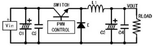

通常的做法,对于输出电容,使用铝电解电容以达到大容量的目的。但是电解电容在抑制高频噪声方面效果不是很好,而且ESR也比较大,所以会在它旁边并联一个陶瓷电容,来弥补铝电解电容的不足。
同时,开关电源工作时,输入端的电压Vin不变,但是电流是随开关变化的。这时输入电源不会很好地提供电流,通常在靠近电流输入端(以BucK型为例,是SWITcH附近),并联电容来提供电流。
应用该对策后,BUCK型开关电源如下图所示:
干货 | 一文搞定开关电源波纹的产生、测量及抑制的图17
上面这种做法对减小纹波的作用是有限的。因为体积限制,电感不会做的很大;输出电容增加到一定程度,对减小纹波就没有明显的效果了;增加开关频率,又会增加开关损失。所以在要求比较严格时,这种方法并不是很好。

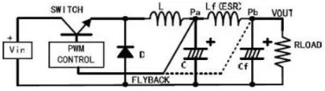

2,二级滤波,就是再加一级LC滤波器
LC滤波器对噪纹波的抑制作用比较明显,根据要除去的纹波频率选择合适的电感电容构成滤波电路,一般能够很好的减小纹波。
但是,这种情况下需要考虑反馈比较电压的采样点。(如下图所示)
干货 | 一文搞定开关电源波纹的产生、测量及抑制的图18
采样点选在LC滤波器之前(Pa),输出电压会降低。因为任何电感都有一个直流电阻,当有电流输出时,在电感上会有压降产生,导致电源的输出电压降低。而且这个压降是随输出电流变化的。
采样点选在LC滤波器之后(Pb),这样输出电压就是我们所希望得到的电压。但是这样在电源系统内部引入了一个电感和一个电容,有可能会导致系统不稳定。关于系统稳定,很多资料有介绍,这里不详细写了。

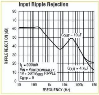

3,开关电源输出之后,接LDO滤波
这是减少纹波和噪声最有效的办法,输出电压恒定,不需要改变原有的反馈系统,但也是成本最高,功耗最高的办法。
任何一款LDO都有一项指标:噪音抑制比。是一条频率-dB曲线,如右图是凌特公司LT3024的曲线。
干货 | 一文搞定开关电源波纹的产生、测量及抑制的图19
经过LDO之后,开关纹波一般在10mV以下。
下图是LDO前后的纹波对比:
干货 | 一文搞定开关电源波纹的产生、测量及抑制的图20
对比曲线上图的曲线和左图的波形,可以看出对几百KHz的开关纹波,LDO的抑制效果非常好。但在高频范围内,该LDO的效果就不那么理想了。
