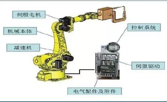

工业机器人的主要组成
全面认识机器人

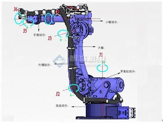

1.主体
主体机械即机座和实行机构,包括大臂、小臂、腕部和手部,构成的多自由度的机械系统。有的机器人另有行走机构。工业机器人有6个自由度乃至更多腕部通俗有1~3个活动自由度。

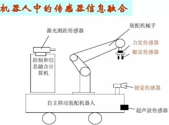

4.感知系统
它是内部传感器模块和外部传感器模块的构成,获取内部和外部的环境状态中有意义的信息。
内部传感器:用来检测机器人本身状态(如手臂间的角度)的传感器,多为检测位置和角度的传感器。具体有:位置传感器、位置传感器、角度传感器等。
外部传感器:用来检测机器人所处环境(如检测物体,距离物体的距离)及状况(如检测抓取的物体是否滑落)的传感器。具体有距离传感器、视觉传感器、力觉传感器等。
智能传感系统的使用提高了机器人的机动性,实用性和智能化的标准,人类的感知系统对外部世界信息是机器人灵巧的,然而,对于一些特许的信息,传感器比人的系统更加有效。

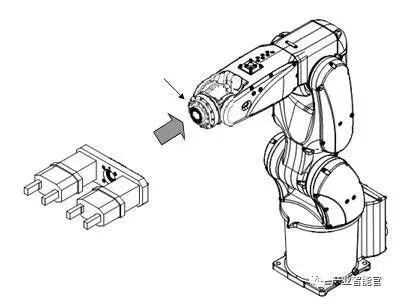

5.末端执行器
末端执行器连接在机械手最后一个关节上的部件,它一般用来抓取物体,与其他机构连接并执行需要的任务。机器人制造上一般不设计或出售末端执行器,多数情况下,他们只提供一个简单的抓持器。通常末端执行器安装在机器人6轴的法兰盘上以完成给定环境中的任务,如焊接,喷漆,涂胶以及零件装卸等就是需要机器人来完成的任务。

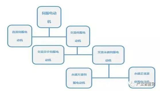

一、伺服电机的分类
分为直流和交流伺服电动机两大类,交流伺服电动机又分为异步伺服电动机和同步伺服电动机,目前交流系统正在逐渐代替直流系统。与直流系统相比,交流伺服电机具有高可靠性、散热好、转动惯量小、能工作于高压状态下等优点。因为无电刷和转向器,故交流私服系统也成为无刷伺服系统,用于其中的电机是无刷结构的笼型异步电机和永磁同步型电机
1)直流伺服电机分为有刷和无刷电机
①有刷电机成本低,结构简单,启动转矩大,调速范围宽,控制容易,需要维护,但维护方便(换碳刷),产生电磁干扰,对使用环境有要求,通常用于对成本敏感的普通工业和民用场合;
②无刷电机体积小重量轻,出力大响应快,速度高惯量小,力矩稳定转动平滑,控制复杂,智能化,电子换相方式灵活,可以方波或正弦波换相,电机免维护,高效节能,电磁辐射小,温升低寿命长,适用于各种环境。

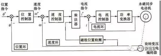

目前主流的伺服驱动器均采用数字信号处理器(DSP)作为控制核心,可以实现比较复杂的控制算法,实现数字化、网络化和智能化。功率器件普遍采用以智能功率模块(IPM)为核心设计的驱动电路,IPM内部集成了驱动电路,同时具有过电压、过电流、过热、欠压等故障检测保护电路,在主回路中还加入软启动电路,以减小启动过程对驱动器的冲击。功率驱动单元首先通过三相全桥整流电路对输入的三相电或者市电进行整流,得到相应的直流电。经过整流好的三相电或市电,再通过三相正弦PWM电压型逆变器变频来驱动三相永磁式同步交流伺服电机。功率驱动单元的整个过程可以简单的说就是AC-DC-AC的过程。整流单元(AC-DC)主要的拓扑电路是三相全桥不控整流电路。

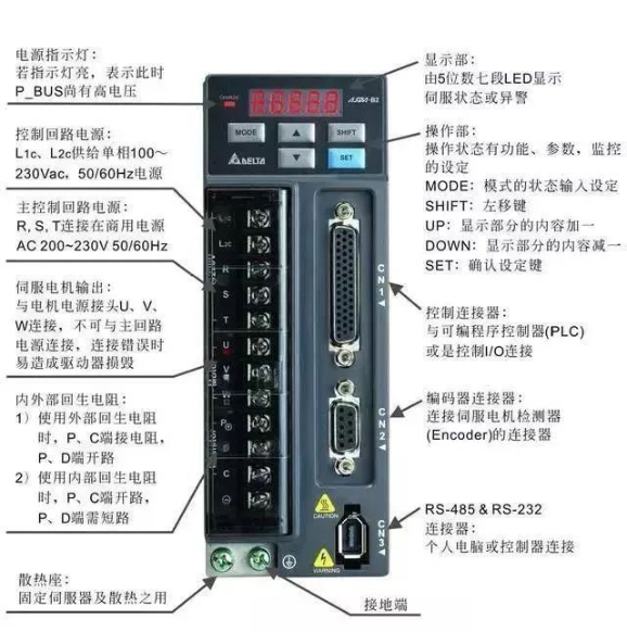

伺服驱动器主要有控制回路电源、主控制回路电源、伺服输出电源、控制器输入CN1、编码器接口CN2、连接起CN3。控制回路电源是单相AC电源,输入电源可单相、三相,但是必须是220v,就是说三相输入时,咱们的三相电源必须经过变压器变压才能接,对于功率较小的驱动器,可单相直接驱动,单相接法必须接R、S端子。伺服电机输出U、V、W切记千万不能与主电路电源连接,有可能烧毁驱动器。CN1端口主要用于上位机控制器的连接,提供输入、输出、编码器ABZ三相输出、各种监控信号的模拟量输出。

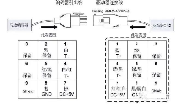

2. 编码器接线
【行业知识】工业机器人基础知识,给新入行的小伙伴的图11
从上图看出九个端子我们只使用了5个,一个屏蔽线、电源线两根、串行通讯信号(+-)两根,与我们普通的编码器接线差不多。

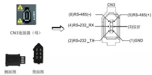

驱动器通过CN3端口与电脑PLC、HMI等上位机相连接,采用MODBUS通讯来控制驱动器,可使用RS232、RS485进行通讯。

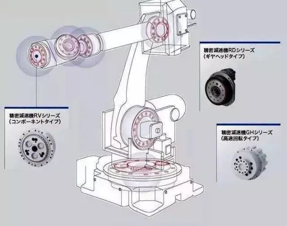

下面介绍工业机器人核心精密零部件:减速器,与通用减速器相比,机器人用减速器要求具有传动链短、体积小、功率大、质量轻和易于控制等特点。减速器行业,我们不得不提这行业两巨头是Nabtesco(帝人,也叫纳博特斯克)和Hamonica Drive(哈默纳科),业界俗称(RV减速器和谐波减器)。他们几乎垄断了全球的机器人用减速器。这两种减速器都是微米级的加工精度,光这一条在量产阶段可靠性高就很难了,更别说几千转的高速运转,而且还要高寿命。

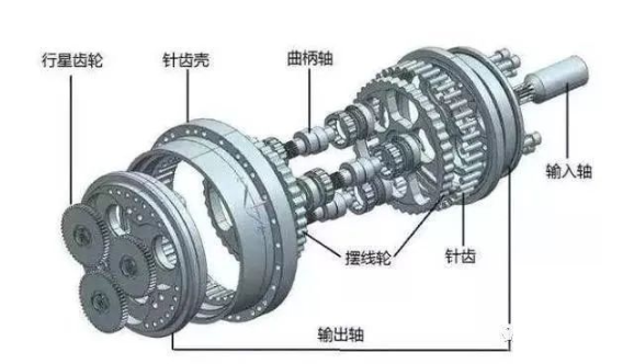

RV减速器:是少齿差啮合,但相对于谐波减速器,RV减速器通常用的是摆线针轮,RV减速器由摆线针轮和行星支架组成。相比谐波减速器,RV减速器的关键在于加工工艺和装配工艺。RV减速器具有更高的疲劳强度、刚度和寿命,不像谐波传动那样随着使用时间增长,运动精度会显著降低,其缺点是重量重,外形尺寸较大。RV减速器用于转矩大的机器人腿部腰部和肘部三个关节,负载大的工业机器人,一二三轴都是用RV减速器。

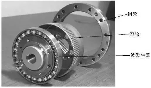

谐波减速器:用的也是少齿差啮合,谐波里的一种关键齿轮是柔性的,它需要反复的高速变形,所以它比较脆弱,承载力和寿命都有限。
谐波减速器是谐波传动装置的一种,谐波传动装置包括谐波加速器和谐波减速器。谐波减速器主要包括:刚轮、柔轮、和径向变形的波发生器三者组成。它是利用柔性齿轮产生可控制的弹性变形波,引起刚轮与柔轮的齿间相对错齿来传递动力和运动。这种传动与一般的齿轮传递具有本质上的差别,在啮合理论、集合计算和结构设计方面具有特殊性。谐波齿轮减速器具有高精度、高承载力等优点,和普通减速器相比,由于使用的材料要少50%,其体积及重量至少减少1/3。所以谐波减速机主用于小型机器人,特点是体积小、重量轻、承载能力大、运动精度高,单级传动比大。一般用于负载小的工业机器人或大型机器人末端几个轴。

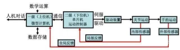

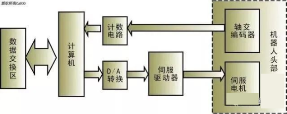

4、控制系统硬件配置及结构 .电气硬件 .软件架构

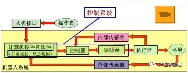

由于机器人的控制过程中涉及大量的坐标变换和插补运算以及较低层的实时控制。所以,目前市面上机器人控制系统在结构上大部分采用分层结构的微型计算机控制系统,通常采用的是两级计算机伺服控制系统。
【行业知识】工业机器人基础知识,给新入行的小伙伴的图19
1)具体流程:
主控计算机接到工作人员输入的作业指令后,首先分析解释指令,确定手的运动参数。然后进行运动学、动力学和插补运算,最后得出机器人各个关节的协调运动参数。这些参数经过通信线路输出到伺服控制级,作为各个关节伺服控制系统的给定信号。关节上的伺服驱动器将此信号D/A转换后驱动各个关节产生协调运动。
传感器将各个关节的运动输出信号反馈回伺服控制级计算机形成局部闭环控制,达到精确的控制机器人在空间的运动。

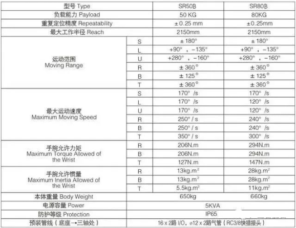

机器人的技术参数反映了机器人可胜任的工作、具有的最高操作性能等情况,是设计、应用机器人必须考虑的问题。机器人的主要技术参数有自由度、分辨率、工作空间、工作速度、工作载荷等。
【行业知识】工业机器人基础知识,给新入行的小伙伴的图22
1、自由度
是指机器人具有的独立运动的坐标轴数量。
机器人的自由度是指确定机器人手部在空间的位置和姿态时所需要的独立运动参数的数量。机器人的自由度数一般等于关节数量。
常见机器人自由度数一般有5~6个。有些机器人还附带有外部轴。

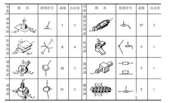

2、关节(Joint)
即运动副,允许机器人手臂各零件之间发生相对运动的机构。
【行业知识】工业机器人基础知识,给新入行的小伙伴的图23

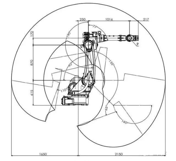

3、工作范围
工业机器人手臂或手部安装点所能达到的所有空间范围。
其形状取决于机器人的自由度数和各运动关节的类型与配置。机器人的工作范围一般有:图解法和解析法这两种方法表示。
【行业知识】工业机器人基础知识,给新入行的小伙伴的图24
4、速度
机器人在工作过程中带载荷条件下、匀速运动过程时,机械接口中心或工具中心点在单位时间内所移动的距离或转动的角度。
5、工作负载
是指机器人手腕前端安装负荷在工作范围内任何位置上所能承受的最大重量,一般用质量、力矩、惯性矩表示。
还和运行速度和加速度大小等参数有关,工作负载一般用高速运行时机器人所能抓取的工件重量作为负载承受能力为指标。
搬运机器人的负荷重量,必须考虑抓手和工件的合计。
