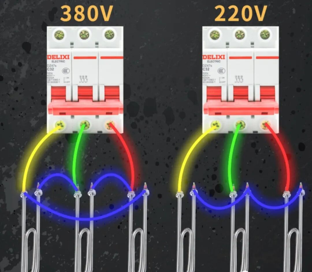

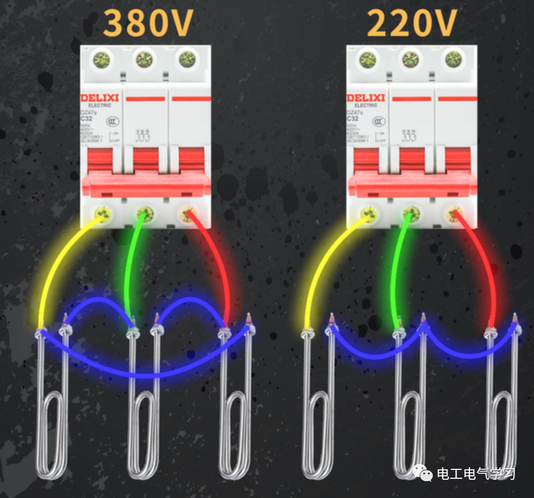

注意如果是接3个同型号的380V加热管,那么是要采用三角形接法,如果是接3个220加热管,采用星型接法。三角形接法也就是将每个加热管元件的首端接另一个加热管的尾端,三个接点分别接断路器的三根相线即可,这种接线方法的特点就是三个电加热管的额定电压是380V的。
星型接法也就是三个电热管的加热元件,每个元件的首段连在一起,
这个点我们称为中性点,然后将三个元件的尾端分别接断路器的三根相线即可,这种接线方法的特点是三个电加热管的额定电压是220V的,如果三个元件的电阻值不同的话,那么中性点应该接零线。
这里我们注意一下,如果三个加热管中有其中一个损坏了的话,那么其他两个加热管就变为串联的状态。根据串联分压,剩下两个加热管的工作电压就变为190V了,虽然它们可以工作,但是功率是会衰减的哦。
怎么把380V,接380V,220V的加热管,直接上方法的图1
两种接法
大家有没有发现,这接法就跟三相电机的接线是类似的,三相电机是不需要零线的,常见的三相异步电机三个绕组的阻值也是相同的,一般3KW以下的小功率三相电机为星形接法,4KW以上的大功率三相电机为三角形接法,我们在接电加热管时可以直接套用这两种接法哦,是不是很简单,你掌握了吗?
