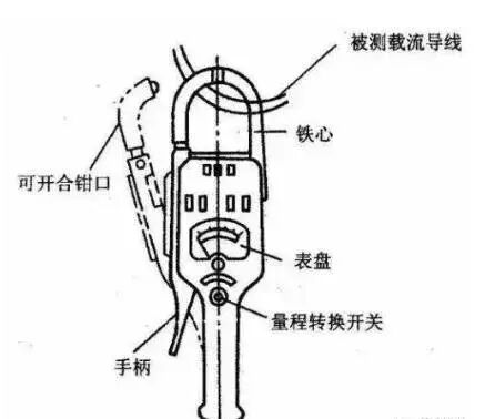

钳形电流表的使用方法简单,如上图所示,测量电流时只需要将正在运行的待测导线夹入钳形电流表的钳形铁芯内,然后读取数显屏或指示盘上的读数即可。使用很简单吧,夹住测量导线就行了。

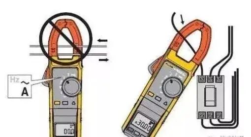

钳形表每次只能测量一相导线的电流,被测导线应置于钳形窗口中央,不可以将多相导线都夹入窗口测量。

钳形电流表主要是由电流互感线圈与万用表组成,利用互感线圈产生的感应电流通过万用表读出,如图所示。

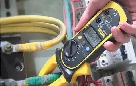

现以DT266型电流钳形表为例,介绍其使用方法
1、交流电流测量
①将开关旋至ACA1000A挡。
②保持开关处于放松状态。
③按下扳j打开钳口,钳住一根导线,如果钳住两根以上,测量无效。
④读取数值,如果读数小于200A,开关旋至ACA200A挡,以提高准确度,如果因环境条件限制,如暗处无法直接读数,按下保持键,拿到亮处读龋
