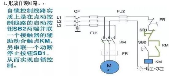

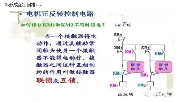

互锁则是“相互制约的控制”,即“不能同时呈现为工作状态的控制”;
联锁则可以理解为“联合动作”,其实质是“按一定顺序动作的控制”。
初学者要注意理解这里所谓“锁”的含义,并领会其功能和应用。
