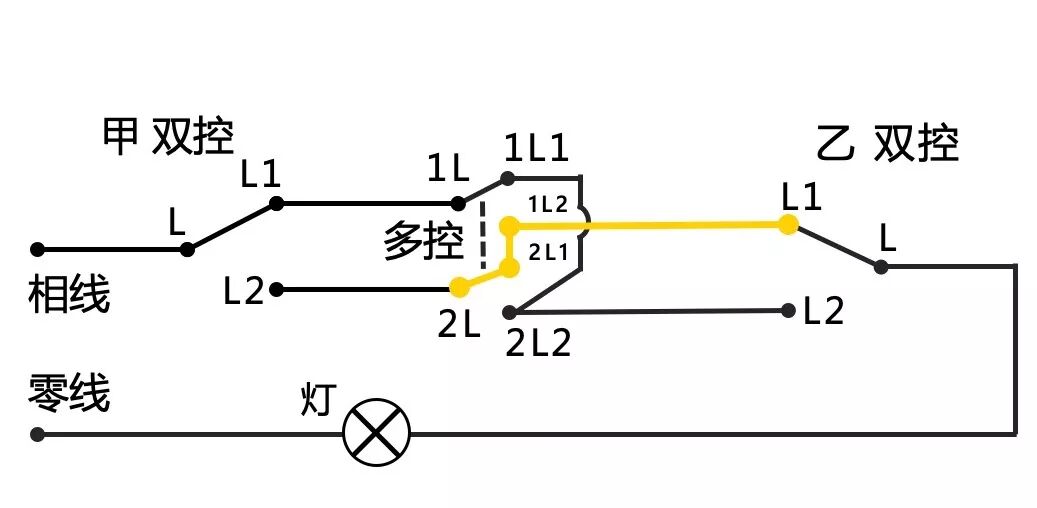

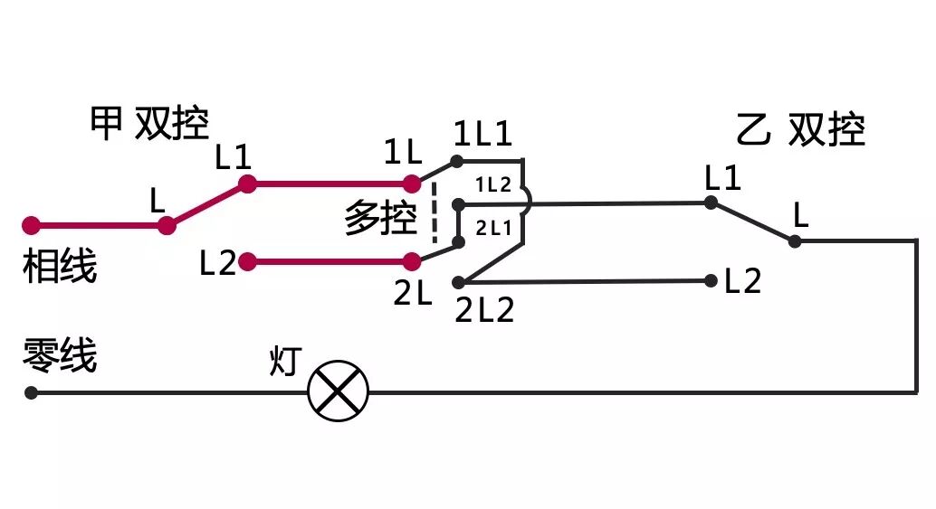

多控开关也叫中途开关,是两个双控开关的组合体,可以实现在多个地点控制照明灯。
多控开关有6个接线点,接线方法如下图:
水电工之照明灯多控开关中的六个接线点怎样接?的图2
*多控开关的六个接线点分别为1L、1L1、1L2、2L、2L1、2L2.
多控开关的具体接线方法如下:

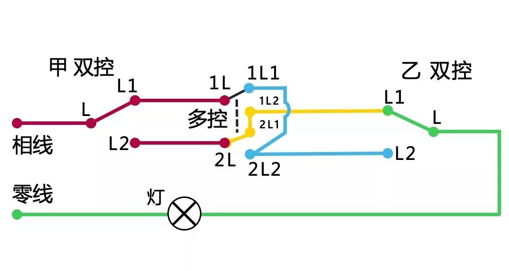

首先,甲双控开关的接线点L连接电源相线,将一根转换相线从甲的接线点L1引到中间多控开关的接线点1L、再将一根转换相线从甲的接线点L2引到多控开关的接线点2L。
水电工之照明灯多控开关中的六个接线点怎样接?的图3

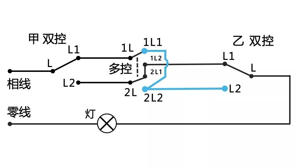

接着,接一根导线在多控开关的接线点1L1上,并接到接线点2L2,再引出一根转换线接到右边乙的双控开关接线点L2。
水电工之照明灯多控开关中的六个接线点怎样接?的图4

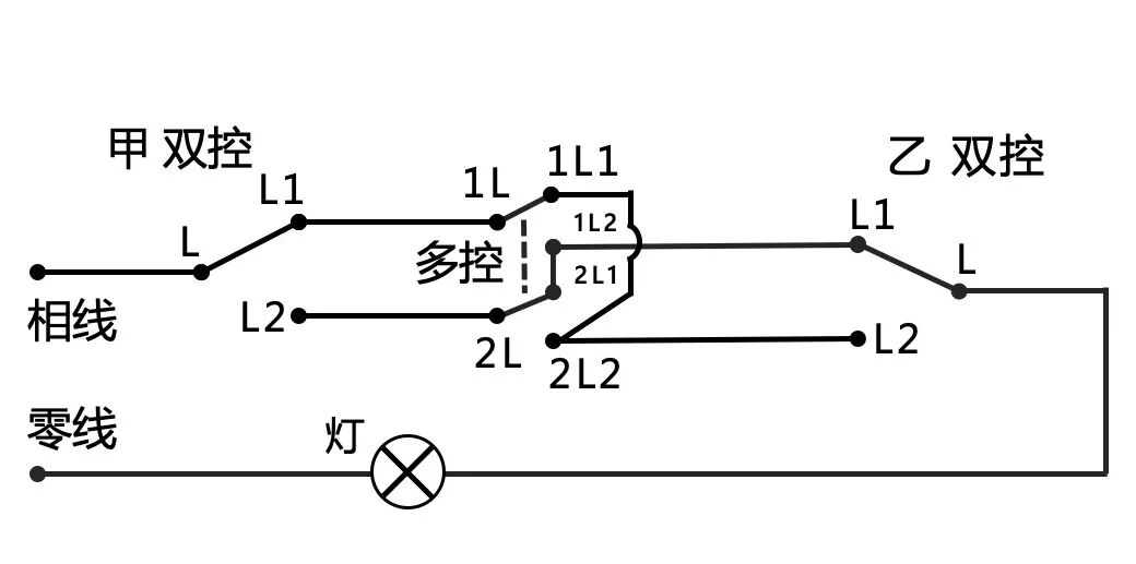

之后接一根导线在多控开关的接线点2L1上,并接到接线点1L2,然后再引一根转换线,接到右边乙的双控开关接线点L1。
水电工之照明灯多控开关中的六个接线点怎样接?的图5

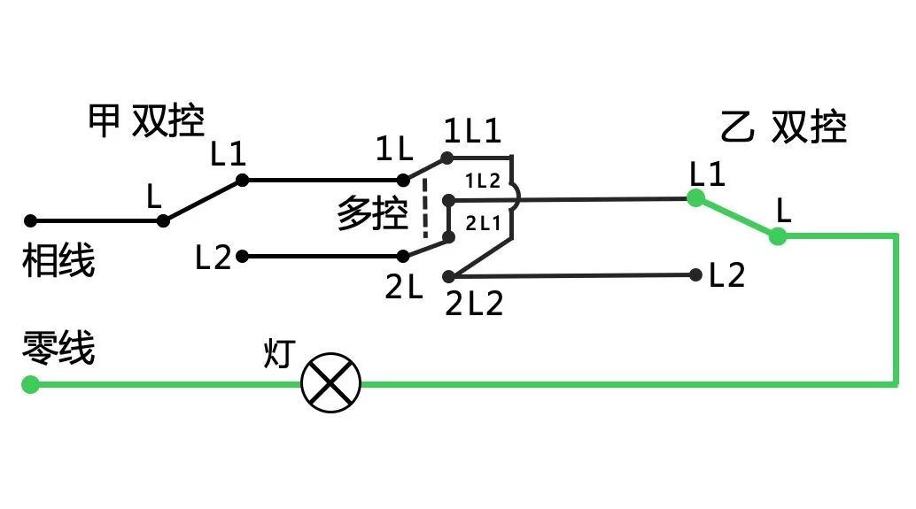

最后,接引一根负载相线在双控开关的接线点L,接到照明灯的相线接线点,再在照明灯的零线接线点接一根导线到电源零线,接线就完成了。
水电工之照明灯多控开关中的六个接线点怎样接?的图6
其实从接线图可以看出,三个开关的动触点位置都是处于关断状态的,这个时候,如果任意按下三个开关中的其中一个,其动触点位置发生改变,照明灯的电路就会被接通,灯就亮了;在亮灯的状态下,再任意按下三个开关中的其中一个,其动触点位置也发生改变,照明灯电路就会断开,灯就关了。
