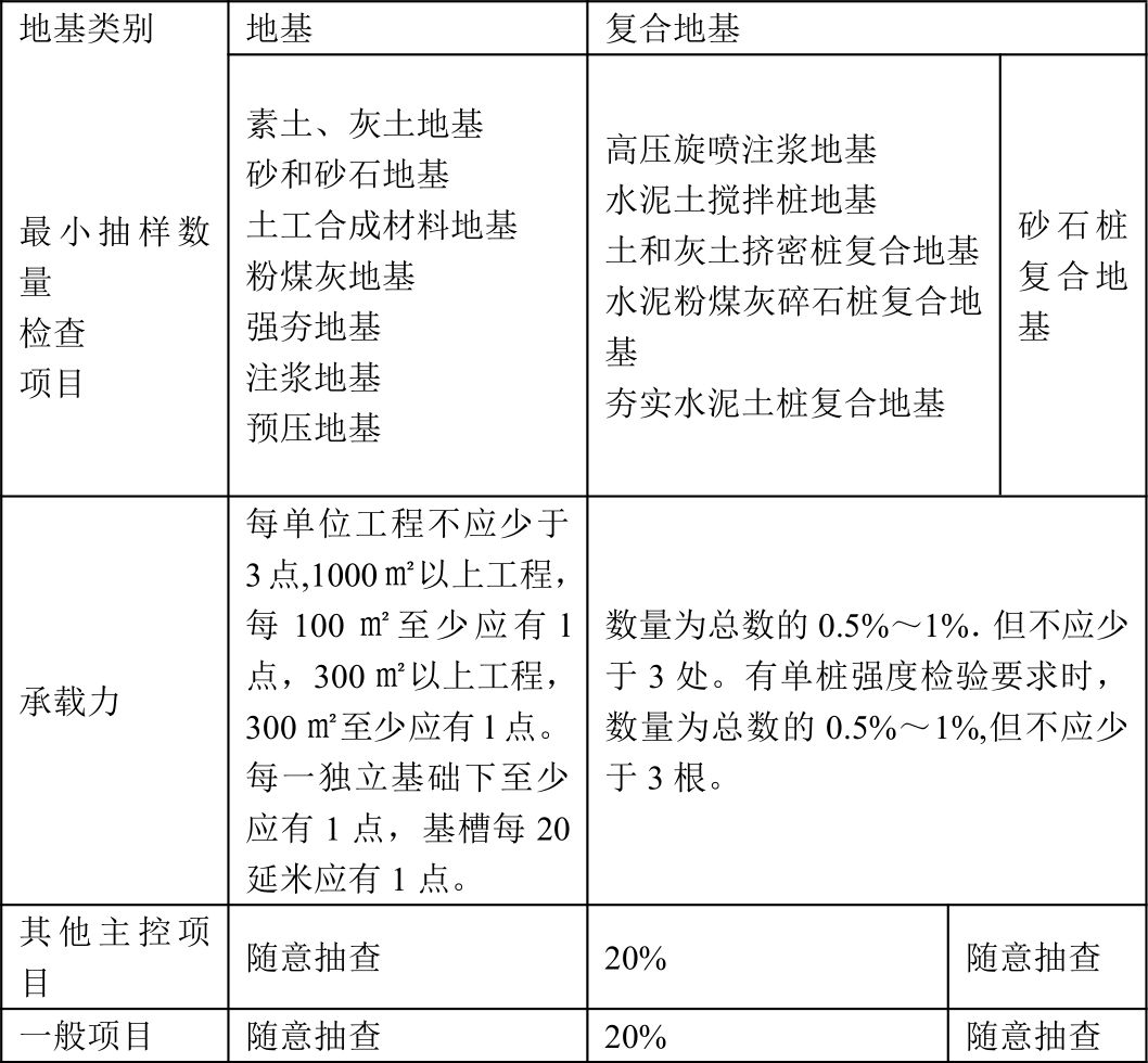

地基
1.1  检验批的划分
地基子分部可以按照基础类型划分为一个检验批,如果工程量很大或者施工组织设计与专项施工方案中要求分段施工的,可以按照施工段划分为若干个检验批。
1.2  检验批容量
检验批容量可以按地基面积,复合地基可以按桩数。
1.3  最小抽样数量

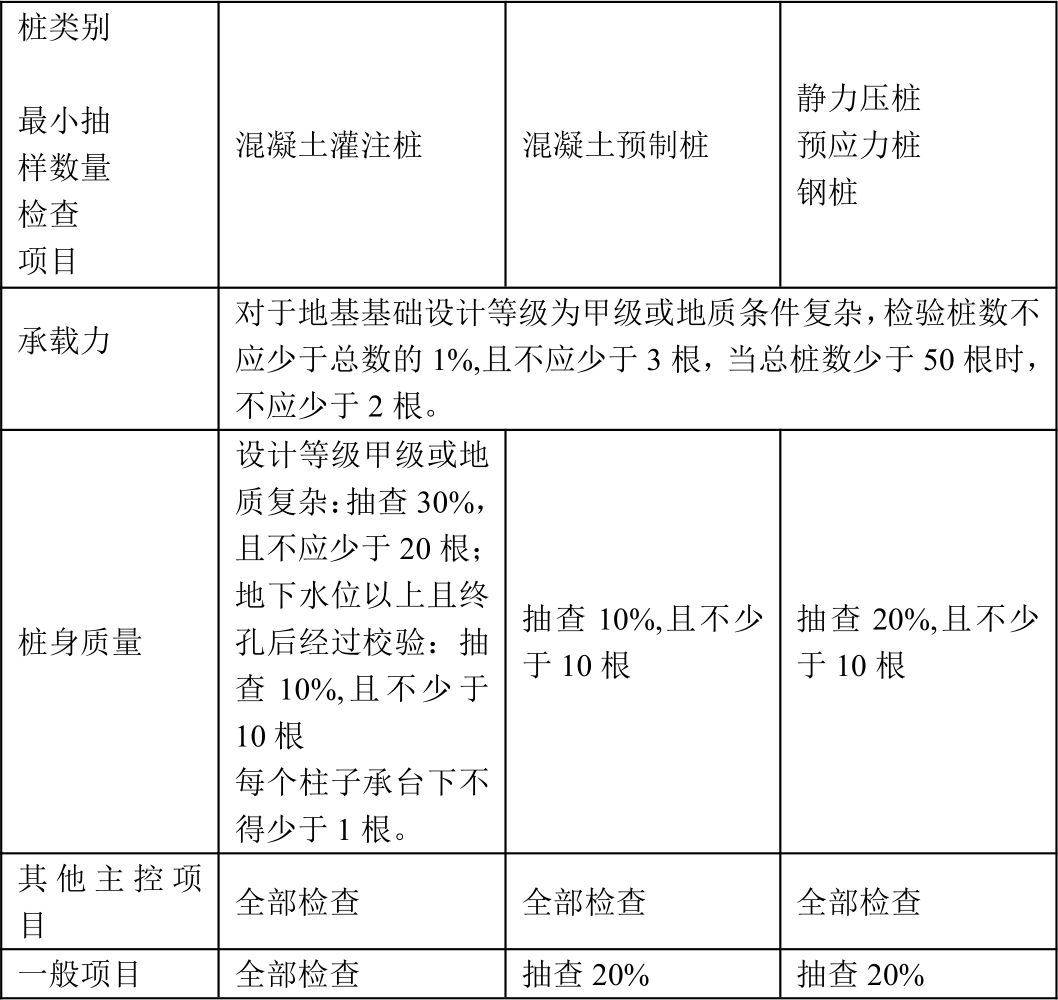

桩基
2.1  检验批的划分
桩可按桩类型和混凝土强度等级划分为一个检验批。
2.2  检验批容量
桩基工程以按桩数。
2.3  最小抽样数量

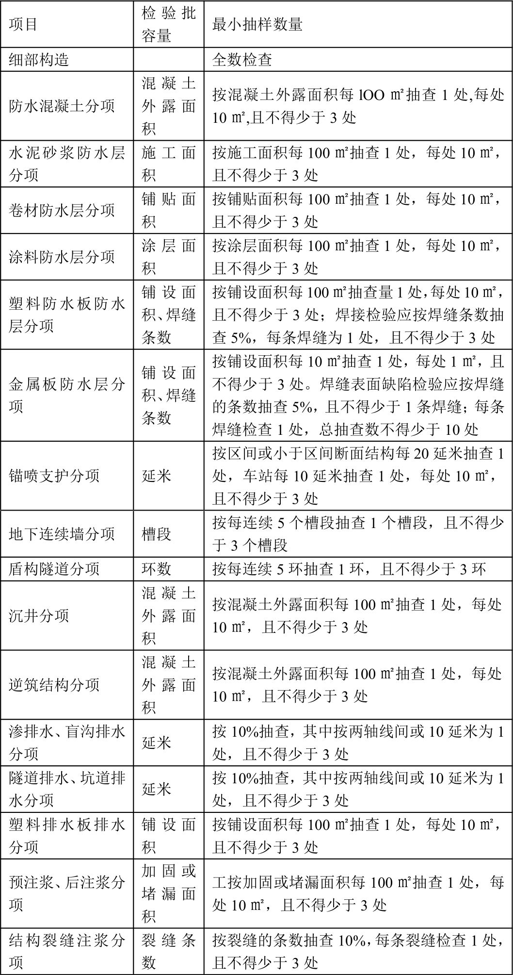

地下防水
3.1  检验批的划分
(1)主体结构防水工程和细部构造防水工程应按结构层、变形缝或后浇带等施工段划分检验批;
(2)特殊施工法结构防水工程应按隧道区间、变形缝等施工段划分检验批;
(3)排水工程和注浆工程应各为一个检验批。
3.2  检验批容量和最小抽样数量

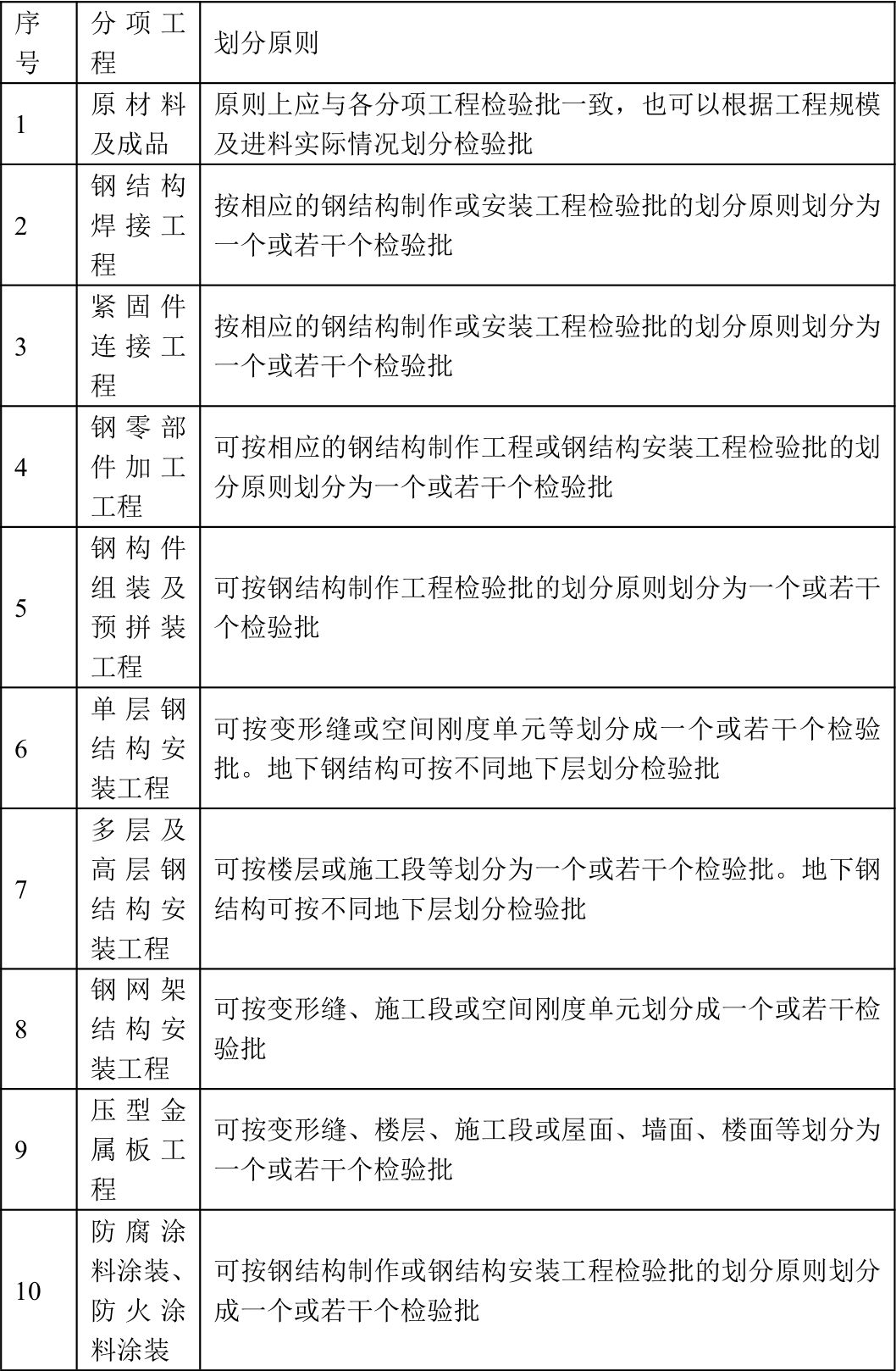

钢结构
6.1  检验批的划分
干工程,不懂检验批如何划分?详细总结教会你!的图4
6.2  最小抽样数量
依据《钢结构工程施工质量验收规范》GB 50205-2001确定。

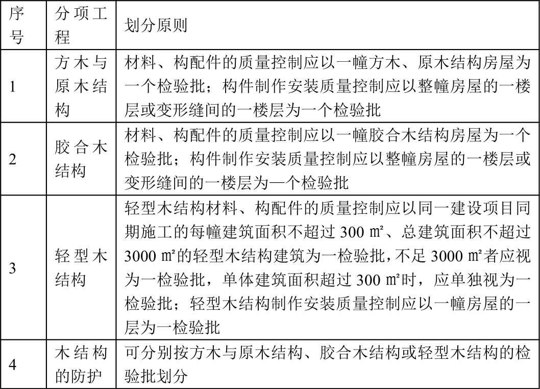

铝合金结构
8.1  检验批的划分
干工程,不懂检验批如何划分?详细总结教会你!的图5
8.2  最小抽样数量
按《铝合金结构工程施工质量验收规范》GB 50576-2010确定。
