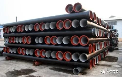

二、埋地管道

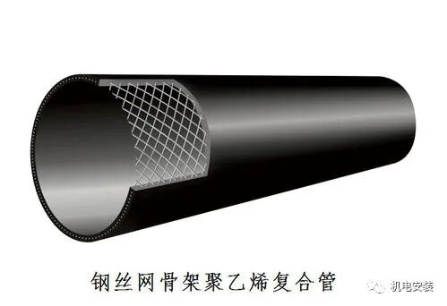

1.埋地管道当系统工作压力不大于1.20MPa时,宜采用球墨铸铁管或钢丝网骨架塑料复合管给水管道;
消防给水系统各类常用管件、阀门图解!图文并茂,不怕你不懂!的图5
2.当系统工作压力大于1.20MPa 小于1.60MPa时,宜采用钢丝网骨架塑料复合管、加厚钢管和无缝钢管;
消防给水系统各类常用管件、阀门图解!图文并茂,不怕你不懂!的图6

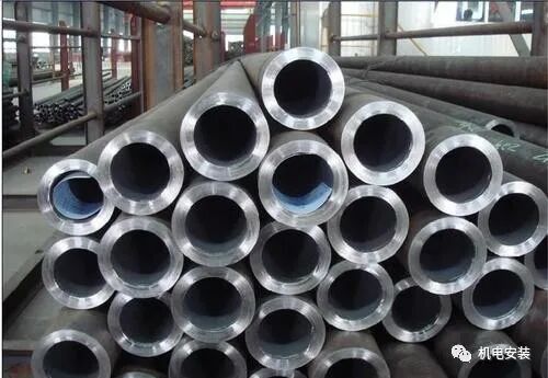

3.加厚钢管
消防给水系统各类常用管件、阀门图解!图文并茂,不怕你不懂!的图7

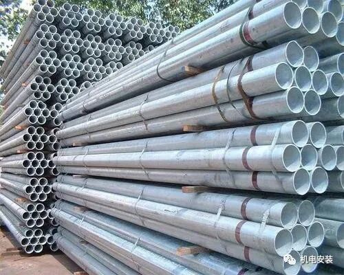

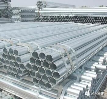

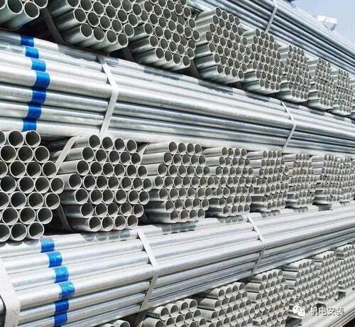

二、架空管道
1.架空管道当系统工作压力小于等于1.20MPa 时,可采用热浸锌镀锌钢管;
消防给水系统各类常用管件、阀门图解!图文并茂,不怕你不懂!的图8
消防给水系统各类常用管件、阀门图解!图文并茂,不怕你不懂!的图9

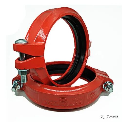

钢管连接
埋地钢管连接宜采用沟槽连接件(卡箍)和法兰,当采用沟槽连接件连接时,公称直径小于等于DN250的沟槽式管接头系统工作压力不应大于2.50MPa,公称直径大于或等于DN300的沟槽式管接头系统工作压力不应大于1.60MPa
四、架空管道的连接
  架空管道的连接宜采用沟槽连接件(卡箍)、螺纹、法兰、卡压等方式,不宜采用焊接连接。当管径小于或等于DN50时,应采用螺纹和卡压连接,当管径大于DN50时,应采用沟槽连接件连接、法兰连接,当安装空间较小时应采用沟槽连接件连接。
1、卡箍连接
消防给水系统各类常用管件、阀门图解!图文并茂,不怕你不懂!的图11

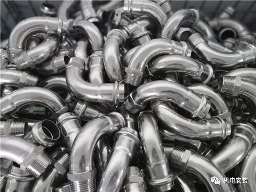

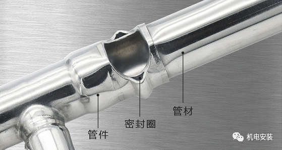

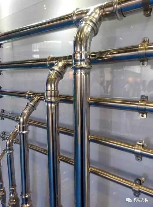

2、卡压连接
消防给水系统各类常用管件、阀门图解!图文并茂,不怕你不懂!的图12
消防给水系统各类常用管件、阀门图解!图文并茂,不怕你不懂!的图13
消防给水系统各类常用管件、阀门图解!图文并茂,不怕你不懂!的图14
