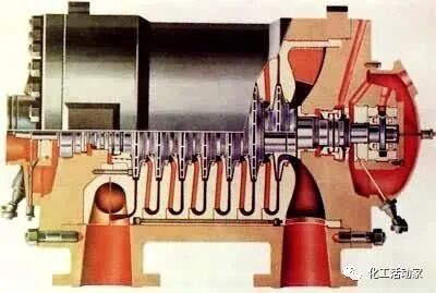

离心式压缩机在工作中经常发生喘振。喘振也被称呼为“飞动”,该现象的产生主要由于压缩机机组入口流量低于某一值(喘振流量),从而使压缩机机组的管网压力高于压缩机出口压力,导致气体倒流回机组,由于反复的气体脉动影响,使压缩机出现了“呼哧、呼哧”的声音,伴随着机组振动值上升。因此,在离心式压缩机的运行过程中,应严格控制,防止喘振现象的发生,并及时加以改善。

①内因
离心式压缩机喘振的内因就是由叶轮以及介质所导致的,当进口的流量低于标准值时,压缩机的气流方向就会和叶片进口的安装角产生偏差,如果偏差较大,还会导致脱离,此时气体就会滞留在叶轮的流道中,进而造成压缩机的压力减小,不过由于工程管路有一定的背压,出口压力并不会变小,这样就会使气体发生回流,补充流量,使其恢复正常。如果流量继续变少且补充不足时,倒流现象还会出现,如此反复,装置中的气流就会出现振荡,这就是离心式压缩机的喘振内因。
②外因
离心式压缩机喘振的外因主要就是管网导致的。管网是离心式压缩机输送介质的一种管道系统,其主要由吸入管道和排出管道构成,主要包括:管线、管件和阀门等。若由管网原因导致的喘振,则离心式压缩机的喘振幅度会随管网容量的增多而变大,随管网容量的减少而变小;若由管网性能曲线左移导致的喘振,则当气流量变小时,管网性能曲线会加大左移,从而与离心式压缩机的喘振曲线相交在喘振区域,使离心式压缩机发生喘振。
