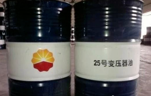

变压器冷却降温靠的是变压器油,变压器在运行的过程中,必然会产生一些热量,靠近铁芯和绕组的变压器油遇热时会膨胀,通过油管上下循环,将热量散发出去,用这种方式来降低变压器的温度。
变压器是靠什么降温的的图1

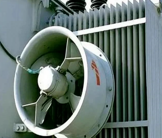

容量稍微大一点的变压器,就要再焊接一排或者几排油管儿来增加散热面积。大型变压器则不然,还要再加装散热器,采用风机吹风冷却,才能达到较好的散热效果。
变压器是靠什么降温的的图3 变压器是靠什么降温的的图4
