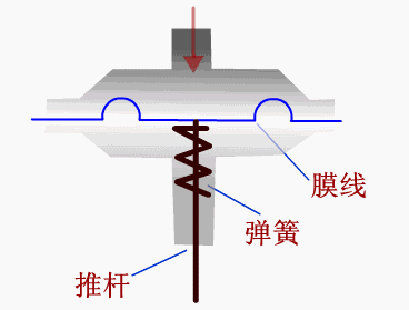

1. 薄膜执行机构
部分阀门高清动图来一波~的图1

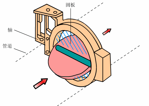

 3.碟阀
部分阀门高清动图来一波~的图3
蝶阀的阀瓣是圆盘, 围绕阀座内的一个轴旋转, 旋角的大小, 便是阀门的开闭度。
优点:轻巧、 结构简单、比其他阀门要节省材料、开闭迅速,切断和节流都能用, 流体阻力小, 操作省力,可以做成很大口径。
应用: 蝶阀在热水管路得到广泛的使用。能够使用蝶阀的地方, 最好不要使用闸阀, 因为蝶阀比闸阀经济, 而且调节性好。

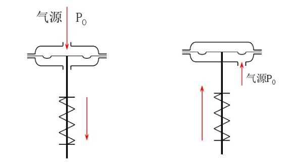

 7.气动薄膜调节阀
部分阀门高清动图来一波~的图7
部分阀门高清动图来一波~的图8
气动薄膜式执行机构有正作用和反作用。
正作用:当压力增大时,阀杆向下动作,压力是通入波纹膜片上方的薄膜气室。
反作用:当压力增大时,阀杆向上动作,压力是通入波纹膜片下方的薄膜气室。

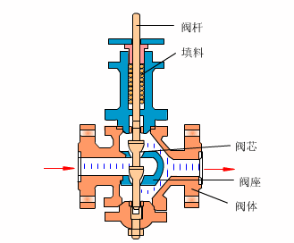

12.直通双座阀
部分阀门高清动图来一波~的图13
直通单座阀:阀体内只有两个阀座和阀芯。
优点:因为流体对上、下两阀芯的作用力可以相互抵消,因此双座阀具有允许压差大。
缺点:上、下两阀芯不宜同时关闭,因此泄漏量较大。
应用场合:适用于阀两端压差较大,泄漏量要求不高的干净介质场合,不适用于高粘度和含纤维的场合。
